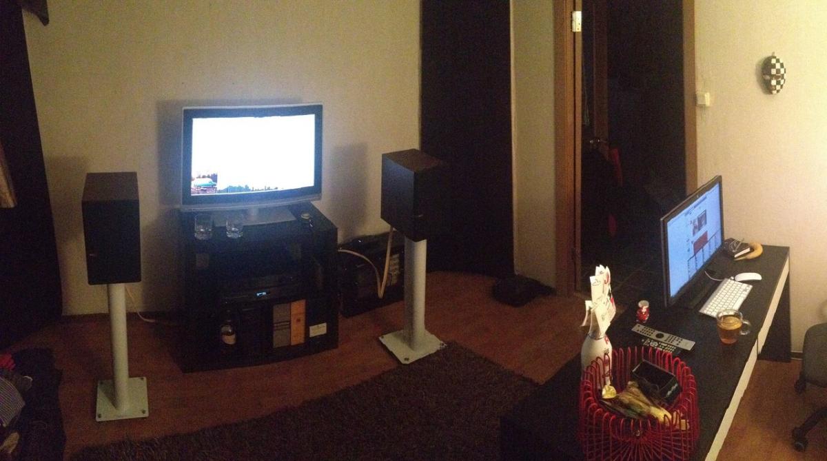

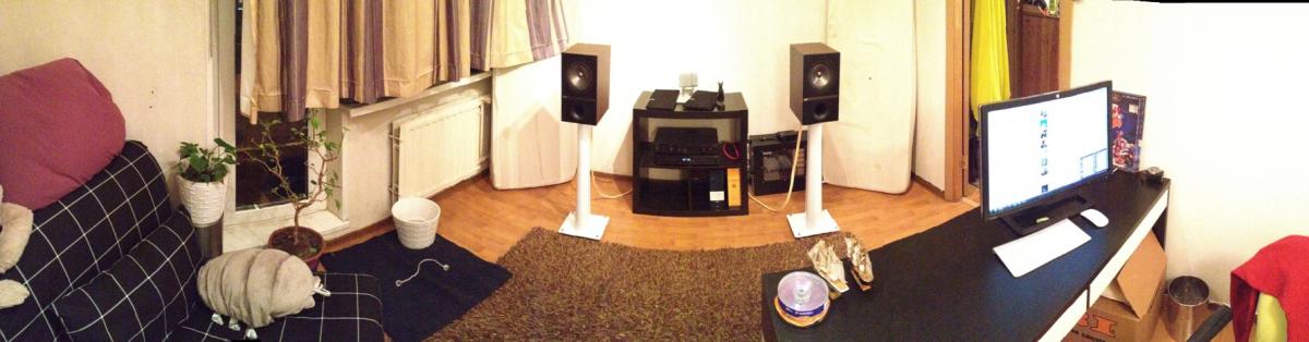

Нынешняя система: KEF Q300, усилитель и CD/ЦАП - Audiolab 8200
В углах стояли матрасы, сейчас сделаны поглотители из минеральной ваты
Ближайшие планы - отдельная линия электропроводки+замена сетевых кабелей и акустическая обработка тыловой стены.
Подставки под акустику металлические? Если да, то не звенят, т.е. не чувствуется ли призвука, окраски?
Стойки металл, без засыпки в нижнем регистре был окрас, после полной засыпки ухудшилась артикуляция баса, при засыпке примерно 1/2 - 2/3 никаких лишних звуков не обнаружил.
Я бы еще попробывал временно прикрепить-прислонить коврик-одеяло на стену за телевизором, чтобы проверить, не улучшится ли разборчивость (уменьшить отражениия от стены за колонками). На алюминиевую батарею на боковую поверхность (на крючках из проволоки) я прикрепил бы бамбуковый коврик - снимается в одну секунду. У меня на температуре не сказалось.
По поводу фронтальной стены есть несколько идей, пока не определился. Первая - повесить эркером карниз со шторой, которая бы закрыла стену и поглотители; вторая - собрать короб в площадке первых отражений, наполнить его мин. ватой и натянуть на него картину на холсте; и третья - поклеить фактурные обои на какую-нибудь подложку. Буду рад советам.
