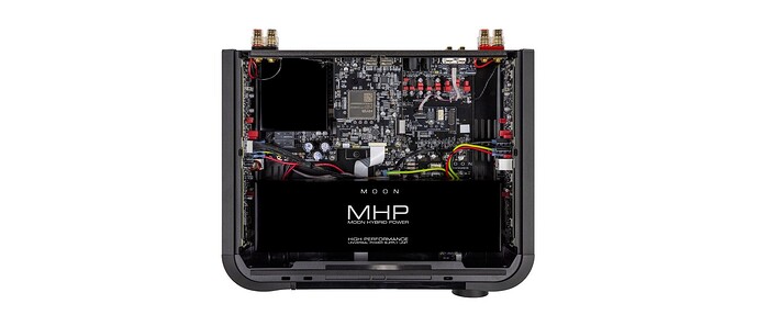

Аппарат чисто аналоговый: ни ЦАПа, ни сетевого модуля внутри нет. Собирают его вручную на собственной фабрике Simaudio в Бушервиле, Квебек, рядом с Монреалем. Предварительная секция полностью балансная. Сигнал идёт двумя противофазными плечами, и наводки, попавшие в оба, взаимно гасятся. В усилитель встроен фонокорректор для головок MM и MC. Его параметры задаются через экранное меню, а не перемычками на дне корпуса. В MOON, похоже, не считают винил опцией для галочки.
Оконечная секция построена на двух технологиях из старшей серии North Collection. MHP, MOON Hybrid Power, — это блок питания на 800 Вт с активной коррекцией коэффициента мощности. Коррекция заставляет усилитель брать ток из сети ровнее, без коротких жадных импульсов на пиках. Цифра 800 относится к питанию, а не к выходу — путать их не стоит. MDCA, MOON Distortion-Cancelling Amplifier, — фирменная схема подавления искажений. Выходные транзисторы биполярные, собственной спецификации MOON.

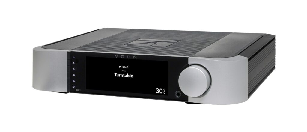

Входов — три пары линейных RCA, один балансный вход XLR и фоновход MM/MC. Выходы — акустические клеммы, регулируемый аналоговый предвыход и 12-вольтовый триггер для включения внешних блоков. На передней панели гнездо для наушников 6,35 мм. Там же цветной дисплей диагональю 6,75 дюйма. Усилитель поддерживает MOONLink для интеграции в домашнюю автоматизацию. Управление — с ИК-пульта CRM-4, Bluetooth-пульт BRM-1 продаётся отдельно.
Корпус чёрный, боковины из шлифованного алюминия. Варианты отделки — black или silver. Рекомендованная цена производителя — €5,200, £4,400 или US$5,000. Продажи идут через авторизованных дилеров MOON.
