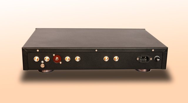

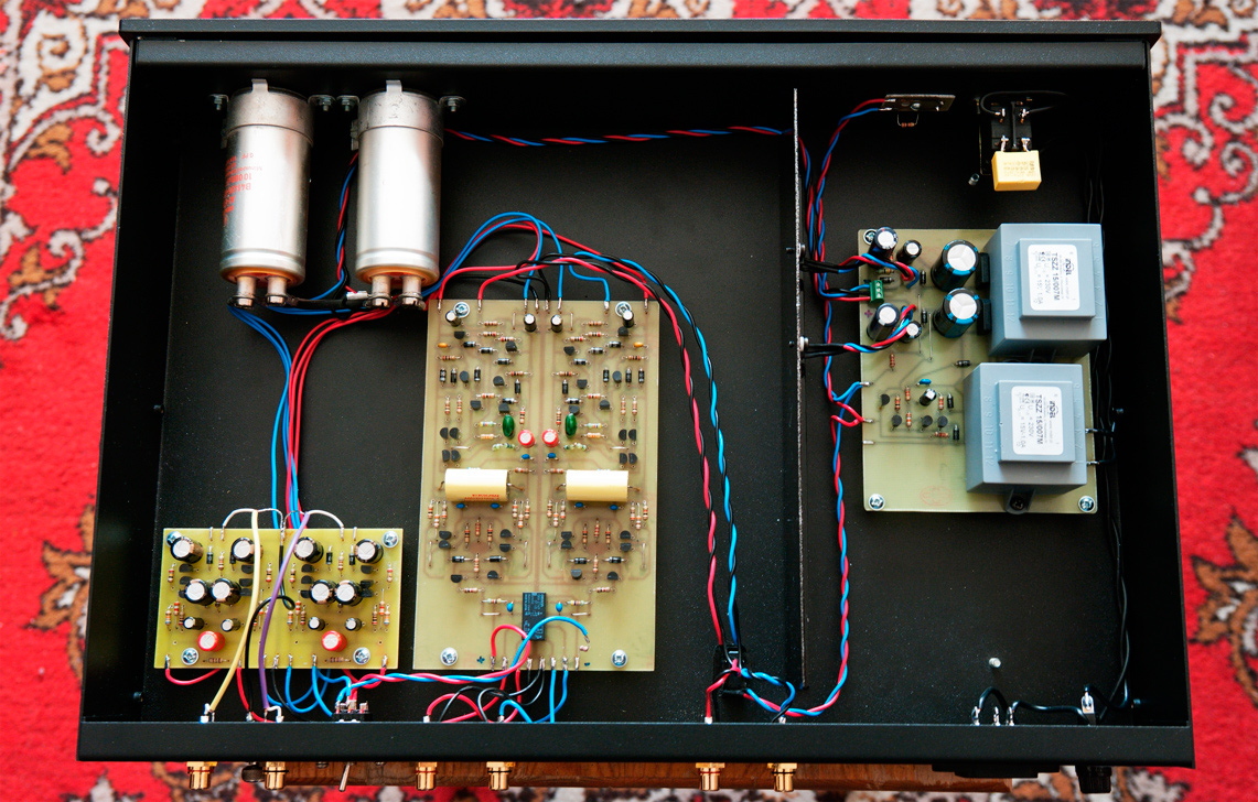

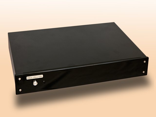

Закончен в виде самостоятельного устройства RIAA винил корректор.
Корректор имеет два входа: MM - 47 кОм, 150 пФ, MC - 100 Ом.
Коэффициент усиления на 1 кГц 53 дб для MM, 73 дб для MC (это даёт выходной уровень примерно соответствующий CD плееру).
Встроенный MC усилитель имеет крайне низкий уровень шума и высокую линейность во всей полосе частот. В отличие от MC трансформатора не имеет гистерезиса и частотных ограничений.

P.S. Если что,я не мастер в этих вопросах, но внутренности смотрятся симпатично.

Антон, каким реле переключаете входы? Нашли что-то лучше Такамисавы?
Поляризованное Омрон.
Лучше или хуже - не знаю.
