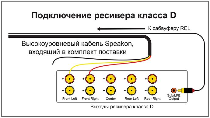

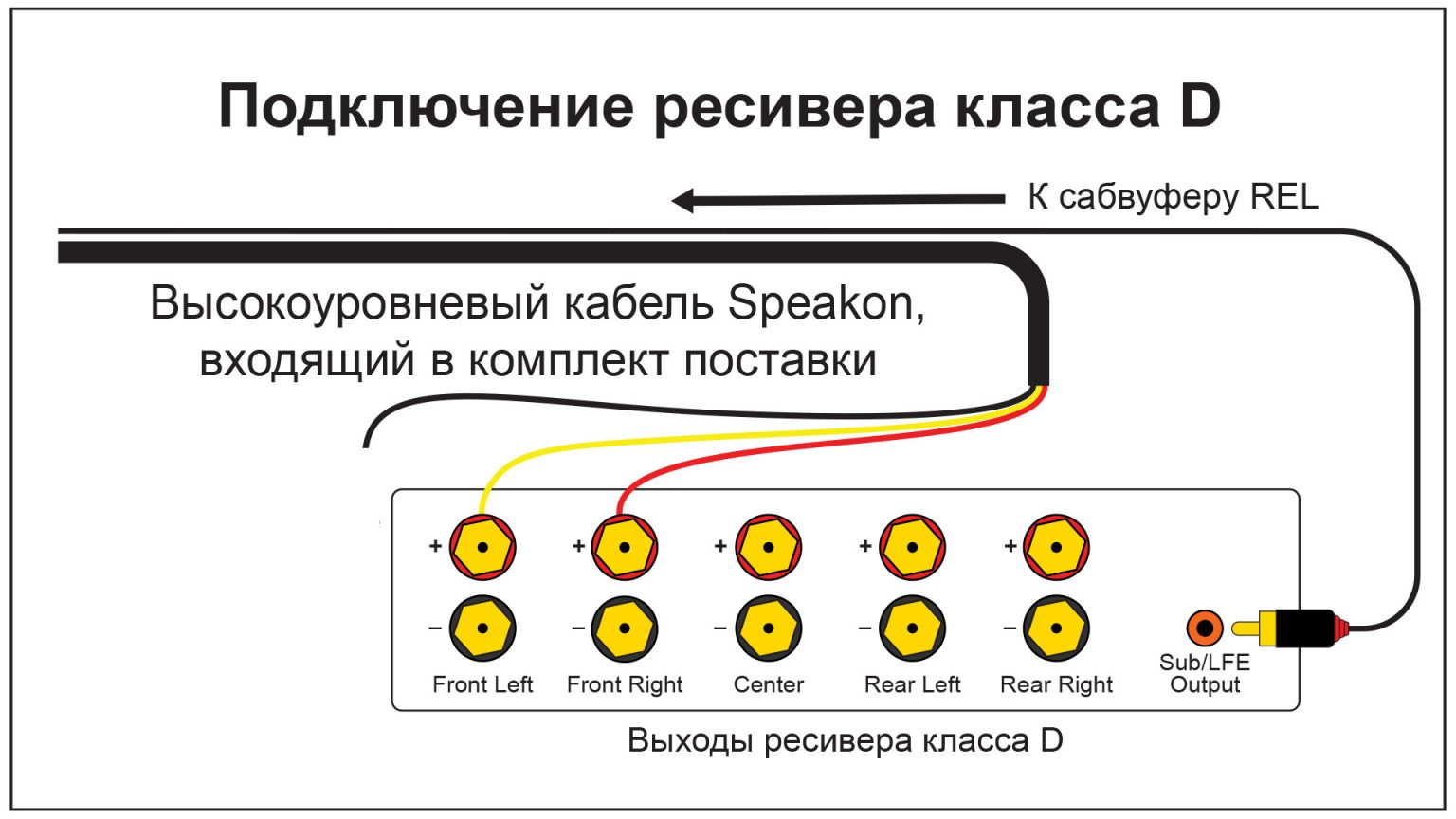

https://blog.barnsly.ru/brand/rel/podkljuchenie-sabvufera-rel-k-usilitelju-klassa-d-po-vysokomu-urovnju/
Забавно. Тогда получается, что у черного провода только функция заземления?
И в любом случае с любым усилителем его можно не использовать,  а если появляются шумы, то заземлить его или же к сабу по LFE провод кинуть.
Ну черти в MJ, лишь бы продать свою фигню default_smile.png и их опасения насчет усилителя класса D тоже беспочвенны, если черный провод оставить в воздухе.
Спасибо большое! Кину на две плюсовые клеммы, а черный пусть болтается. Не понимаю, как такая конструкция работает, но да ладно
