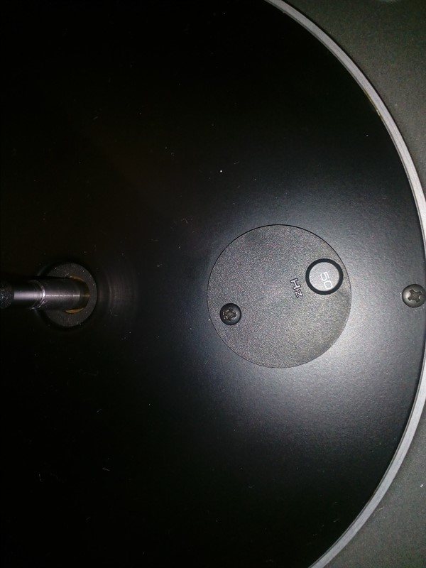

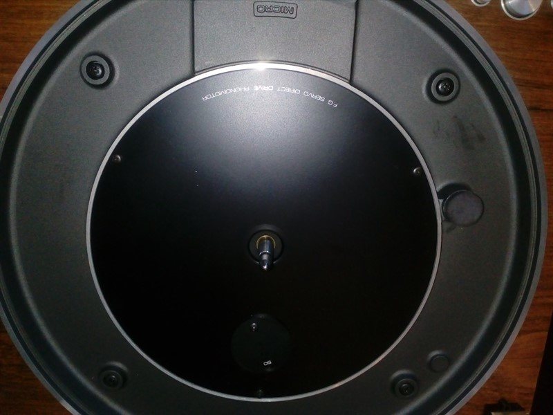

Снял диск под ним так,
открутить пластиковую крышку-защиту, три винта.
Она не пластиковая,а металлическая,откручивал она плотно сидит.
тогда не знаю, попробуй отодрать.
а что там еще сбоку от шпинделя прикручено?
откручивай)))
Не вытаскивается.
прикипело))) тащи, шутка, должно сняться, может проклеено, как на дд8 пластиковый фартук-ограничитель.
