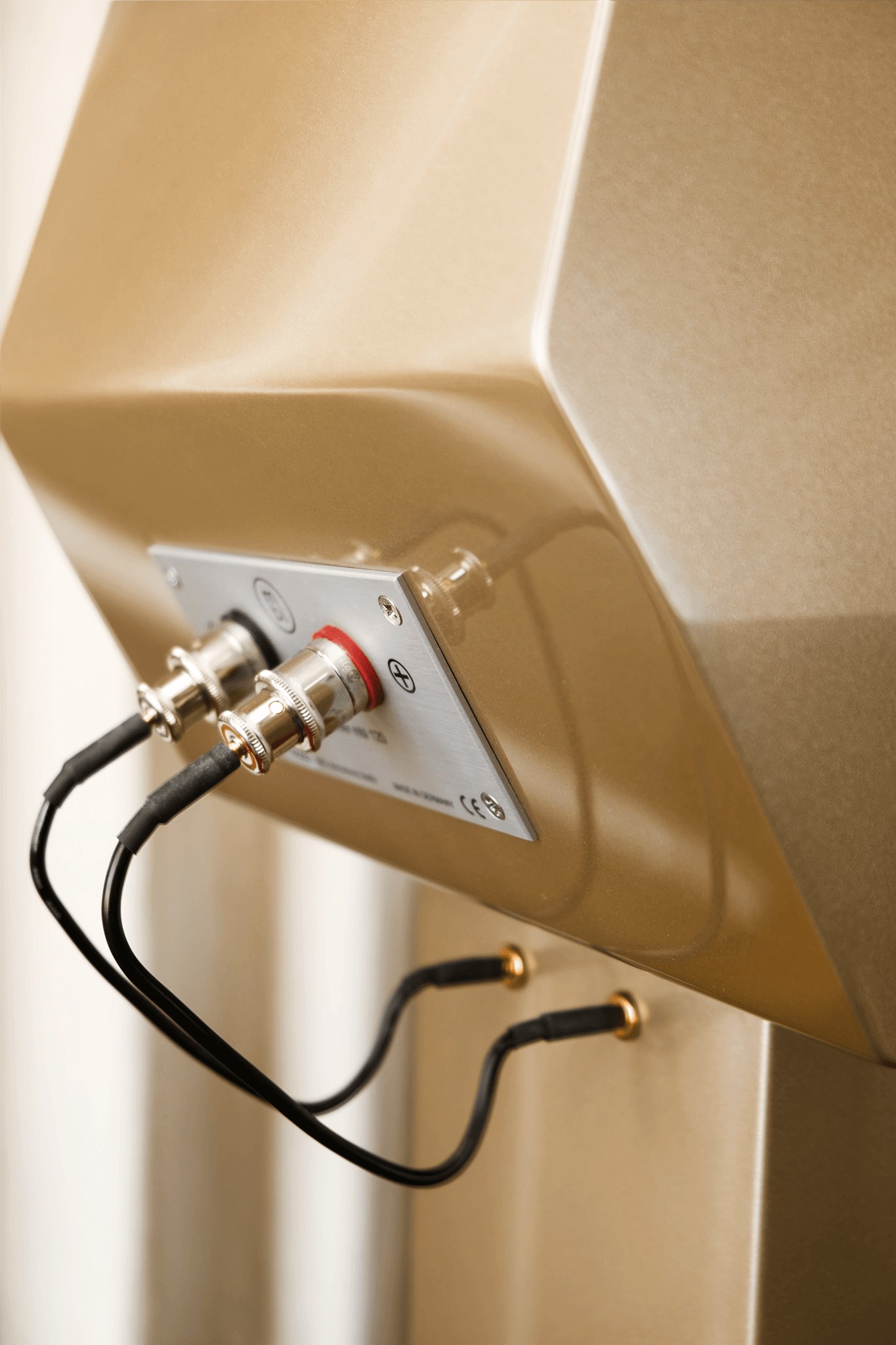

Снаружи заметна лишь одна замена: акустические клеммы теперь от WBT. В MBL, похоже, не считают контакт на входе мелочью. Это первое соединение на пути сигнала в колонку, и экономить на нём странно при такой цене остального.

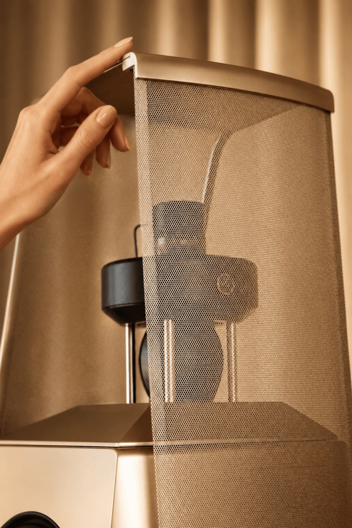

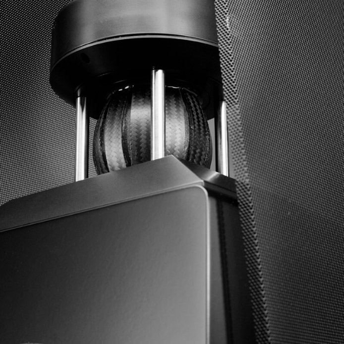

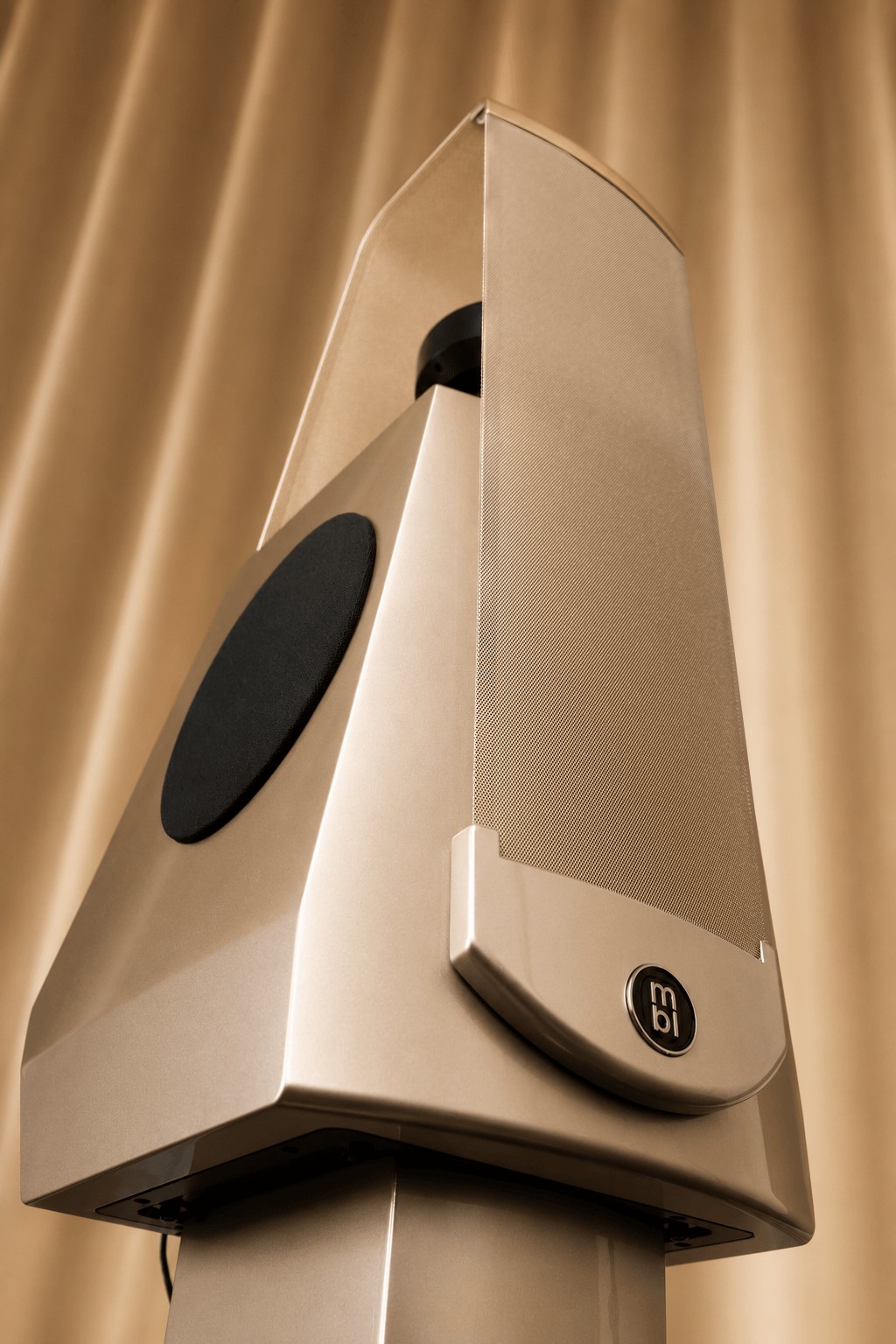

Система трёхполосная. Средние и высокие частоты отданы радиальным излучателям Radialstrahler. Они работают по кругу, поэтому комната озвучивается равномерно, а не одним лучом. Бас воспроизводят два алюминиевых вуфера диаметром 165 мм. Включены они по схеме push-push. Вуферы движутся навстречу друг другу, и их механические толчки взаимно гасятся. Корпусу достаётся меньше вибраций, а басу — меньше окраски от стенок.
Полосы разделены на 650 Гц и 3500 Гц. Ниже первой точки трудится пара вуферов. Всё, что выше, достаётся круговым излучателям, то есть почти весь диапазон, по которому ухо судит о тембре. Нижняя граничная частота 61 Гц. Номинальный импеданс 4 Ом, так что усилителю потребуется запас по току. По данным Mono and Stereo, модель рассчитана на помещения площадью до 35 м².

Акустический центр расположен на высоте 107 см. Это точка, из которой звук приходит к слушателю, и для круговых излучателей именно она задаёт всю картину. Габариты одной колонки 1213 мм в высоту, 300 мм в ширину и 386 мм в глубину. Масса 17,5 кг без стойки и 28,0 кг со стойкой. Стойка здесь часть конструкции, а не подставка из каталога аксессуаров: производитель указывает массу и цену сразу в двух вариантах.
Стандартная отделка — рояльный лак. На сайте MBL перечислены четыре сочетания: Piano Black / Gold, Piano Black / Chrome, Piano White / Gold и Piano White / Chrome. Два варианта отделки добавились в версии MKII. Специальные цвета делают по запросу. Рекомендованная цена производителя — €23 900 за пару. Вместе с фирменными стойками пара обойдётся в €25 720.
