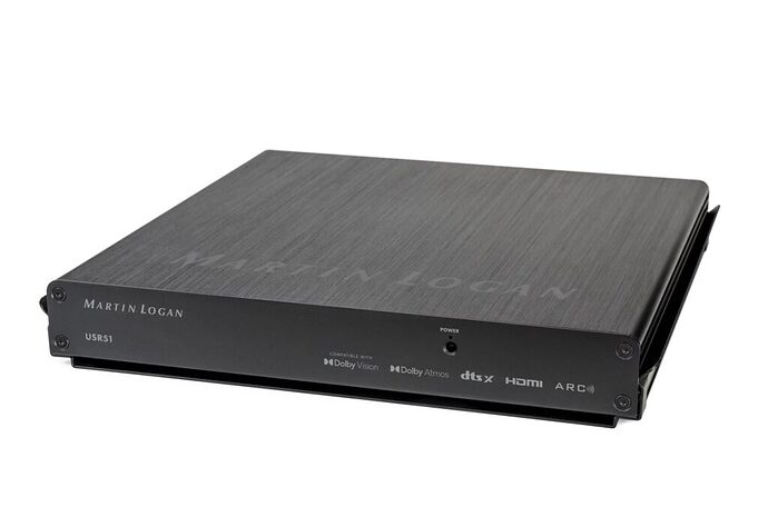

Телевизоры за последние годы стали тоньше рамки для картины. Акустика ушла в стены и потолок или легла плоскими панелями рядом с экраном. Стримеры уменьшились до размеров флешки. А AV-ресивер по-прежнему требует полки глубиной с духовку. Инсталляторам приходится искать ему место в другой комнате или заказывать мебель под размер коробки. В MartinLogan решили, что эта диспропорция затянулась. 7 октября 2026 года компания из Лоуренса, Канзас, представила USR51: 5.1-канальный сетевой AV-ресивер в ультратонком корпусе, разработанный вместе с Anthem.

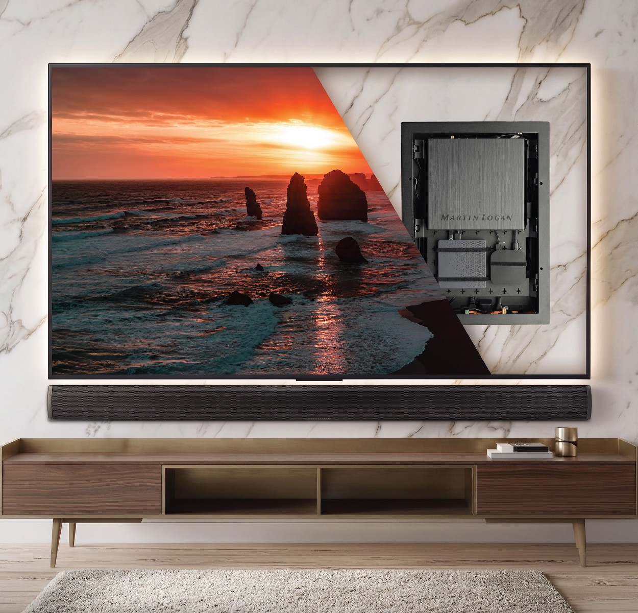

Размещение
Главная идея устройства состоит в том, чтобы не занимать места вовсе. В комплект входит кронштейн: ресивер крепится прямо за телевизором на стандартные отверстия VESA или ставится в настенный In-Wall Media Box. Allan Tarrant, старший вице-президент MartinLogan, формулирует это просто: на вопрос «куда поставить» ответ может быть «за телевизор».

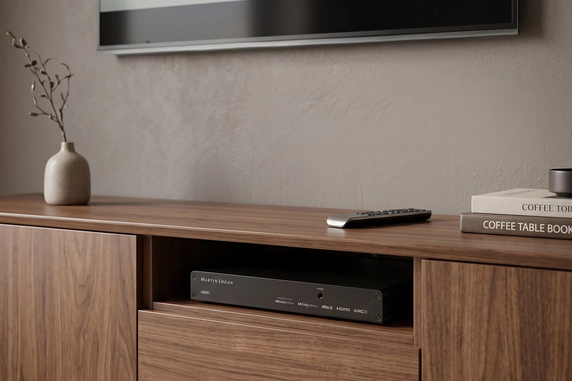

Второй вариант размещения — неглубокая мебель, куда обычный ресивер не влезает. Для этого в коробке лежит ИК-повторитель, а управлять можно и из приложения, так что прямая видимость пульту не нужна. Третий сценарий — стойка. С опциональным комплектом крепления, который продаётся отдельно, USR51 занимает в ней 1U.

Усиление — до пяти каналов, 50 Вт на канал на 8 Ом или 92 Вт на канал на 4 Ом. Полный набор коррекции ARC Genesis достался от Anthem. Система делает серию замеров прямо в комнате и подстраивает звук под неё, а не под безэховую камеру из каталога. Стриминг встроенный: Apple AirPlay, Google Cast, Spotify Connect и Bluetooth.

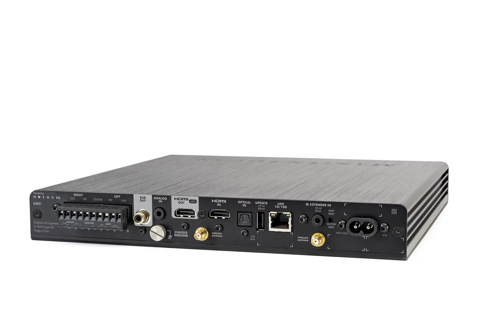

Акустические клеммы — безынструментальные Phoenix. Кабель зажимается без отвёртки, что для монтажа на весу за телевизором скорее необходимость, чем удобство. В пару ресиверу MartinLogan называет серии Motion SLM, Motion Compact (2i/4i/6i/8i), Motion Discrete Cinema и всю свою архитектурную акустику.
Подключение
Входов три: HDMI eARC, оптический и аналоговый. Россыпи HDMI нет, и это осознанное решение. Andrew Lindsey, менеджер продукта MartinLogan, объясняет: в компактном корпусе для множества HDMI-входов просто нет места, а eARC даёт простой путь к многоканальному звуку. Источники подключаются к телевизору, а он отдаёт звук ресиверу по обратному каналу. Включение и громкость при этом работают с обычного пульта телевизора.
Экранного меню у USR51 нет, поэтому поверх фильма ничего не всплывает. Вся настройка идёт через WebUI или приложение Anthem Remote App для iOS и Android. Для инсталляторов предусмотрено управление по IP и ИК, в комплекте есть ИК-пульт. Поддерживаются платформы Savant, Control4, URC, Crestron, RTI, Elan, AVA и Josh.ai.
