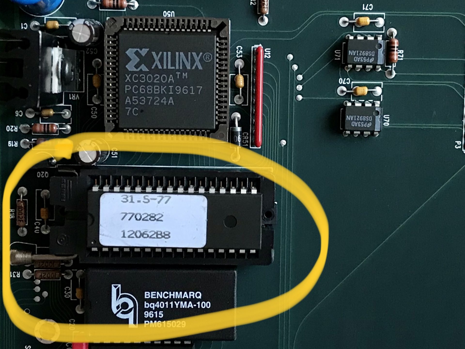

Есть ещё вариант (???) взять аппарат на 50гц вынуть из него эту микросхему (Они съемные) - вставить  в программатор и перекинуть прошивку с одного аппарата в другой. Это вообще возможно? Эти микросхемы как «флешки» - можно несколько раз писать/стирать или они с однократной записью???
Если данная информация именно на этой микросхеме то лучше её склонировать и играться уже на клоне.
Вначале надо разобраться какой это тип памяти : prom,eprom,eeprom. Я вообще в этих делах не спец. и по картинке -ХЗ что это. А разбирать аппарат ещё раз не хочется.
Чтобы что-то склонировать нужен программатор. И даже если все это дело получится- с чем там играться…обычному человеку? (не программисту)
Тема была такая: берётся точно такой же аппарат с прошивкой на 50гц. Из него вынимается эта «байда» (микросхема), вставляется во второй аппарат - если все работает и данный тип микросхемы можно переписать - тогда переписывается и начинается «счастливая жизнь»…но зная эту «масонскую контору» возможно все так просто не получится: у каждого аппарата ML есть кроме «условного» серийного номера ещё и четырехзначный id - и где он прописан (зашит) и связан ли он с конкретной прошивкой тоже ХЗ.
