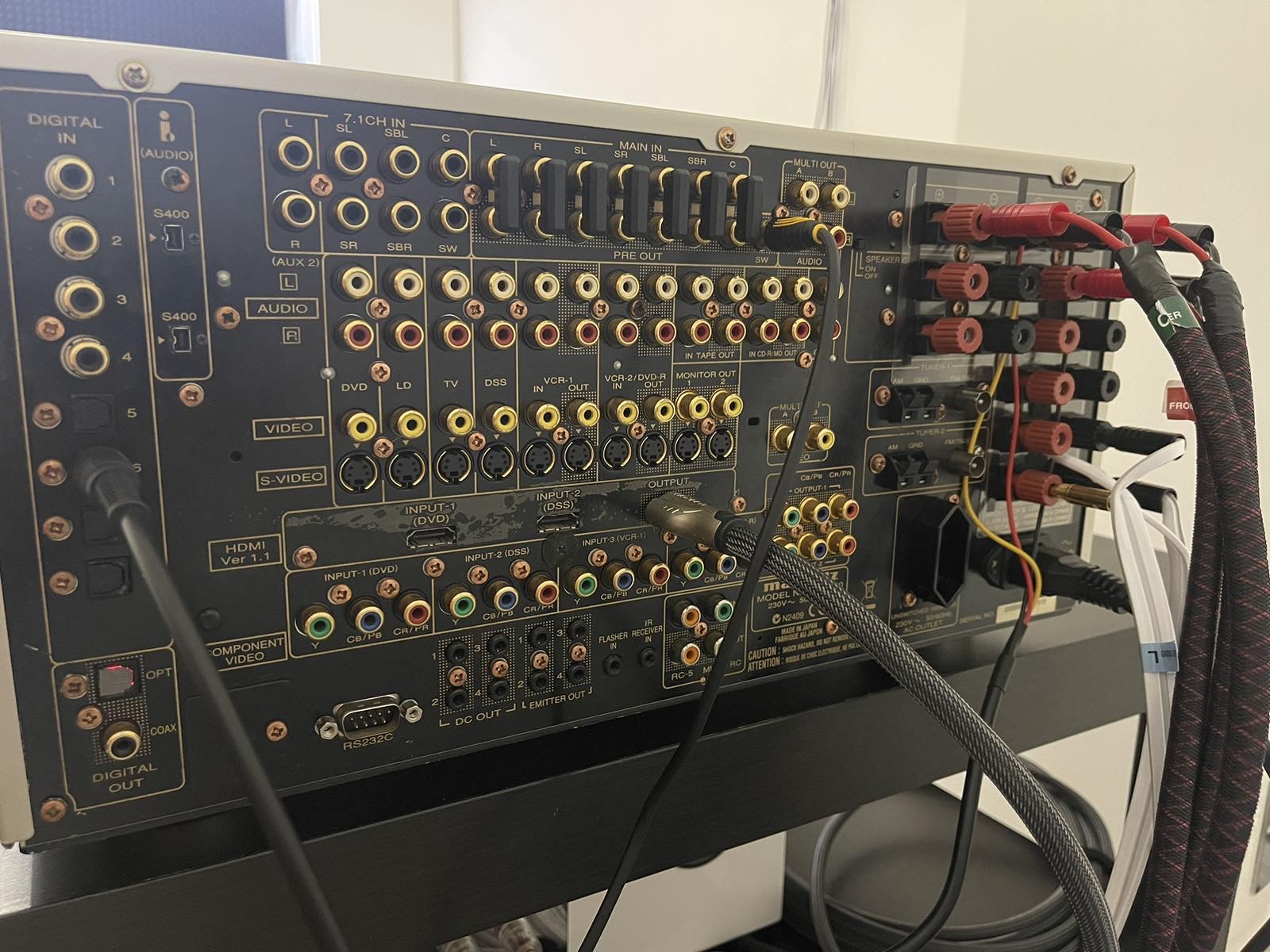

Еще прилагаю фото
Сам ресивер
На телевизоре отключить звук собственных динамиков, чтобы не мешались. С телевизора звук по оптике или коксу (как собственно у вас) на ресивер.
Ну и купить программируемый пульт типа Logitech Harmony.
А связь ресивер-телефон? И насколько я знаю оптика намного уступает HDMI
Вам бы подошёл Apple TV. Если у 4К моделей кроме HDMI есть ещё какой то цифровой выход по звуку. Но его там нет ..
Как раз сейчас и рассматриваю Apple TV. Думаю связка должна быть не плохой. Только придется еще разветвитель hdmi покупать, так как с приставки только один выход(
Имел печальный опыт как с разветвителями, так и с медиаплеерами, имеющими два HDMI выхода. Кроме OPPO все остальные устройства сильно глючили, зависал и т.д. Но OPPO во первых дорого во вторых не про iPhone.
Тогда как предлагаете подключить?
Как есть. Через ТВ.
