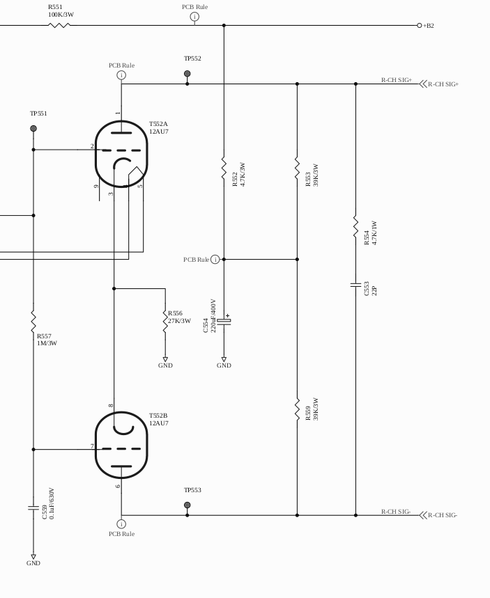

Разбираясь со схемотехникой фазоинверторов, бросилась в глаза одна деталь в схеме усилителя Magnat RV-2. Собственно фазоинвертор.
Поскольку это обычный дифференциальный усилитель с резистором в катодах, то для равномерного усиления полуволн, анодные резисторы в плечах должны различаться. А именно R553 должен быть немного меньше номиналом, чем R559.
Хотелось бы узнать мнение специалистов, действительно ли это ошибка ? А то как-то не хочется верить, что разработчиками магната являются Равшан и Джамшут
“Хвост” (R556) довольно длинный default_smile.png, поэтому разбаланс будет небольшой, примерно 3%. Возможно, разработчикам показалось, что так “звук” будет лучше - в итоге, с учетом компенсации в выходном каскаде - четные гармоники будут немного выше. Не могу исключить и того, что в реале R553 и R559 таки имеют разные сопротивления.
