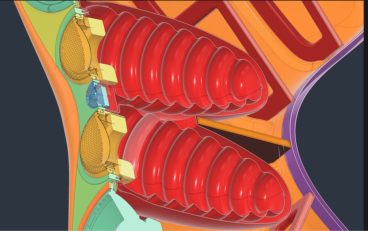

В интернете нашел 3Д визуализацию внутреннего мира данной АС:
Я так понимаю внутри с помощью “шпангоутов” и элементов между ними и соединяющих их с боковыми панелями реализованы акустические резонансные фильтры? Или это все необходимо только для демпфирования колебаний?
И возникает вопрос есть ли какие-то программы позволяющий произвести расчет и/или оценить необходимые параметры резонансных фильтров? А так же программы для расчета интерференционной картины в объеме АС?

По картинке непонятно, изолирован ли объем под СЧ динамик от основного объема?
В остальном, я не вижу никаких резонансных элементов. Просто корпус не из дерева, а из алюминия. Из фанеры или МДФ такое корпус можно сделать путем набора из большого числа пластин, вырезанных на ЧПУ. А можно поступить как тут, сделать остов и обтянуть его несколькими слоями оргалита, можно перемежая типы слоев для увеличения декремента затухания.
ну а как не изолировать то) предыдущие..
начинал с копирования мэджиков))) в моделях. тыкал виброанализ и там как то странно это выглядело. менял материалы разные ситуацию меняло не значительно. на 20-25 итерации модель преобразилась полностью. с приоритетом толщины морды.

Можно и так, а можно и согнуть фанеру, взять толщиной 3мм, и слоями “натянуть” на остов. Кое какие элементы можно вырезать и на ЧПУ.
