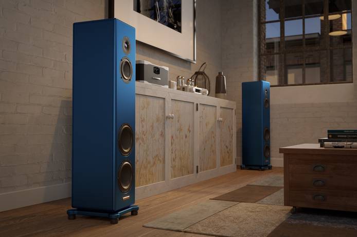

От прежней A3 осталась только схема: три полосы, четыре динамика. Корпус, излучатели и фильтр сделаны заново. Стенки построены по принципу CLD, то есть с демпфирующей прослойкой внутри. Она превращает вибрацию в тепло раньше, чем алюминиевая панель успеет зазвучать сама.
Где именно панели дрожат, показывал лазерный виброметр. По его данным расставляли рёбра жёсткости и даже болты: в Magico, похоже, не верят в случайно вкрученный крепёж. Звуковое поле вокруг колонки снимал в трёх измерениях робот-сканер NFS. Кромки корпуса скруглены, крепёж спрятан. Чем меньше на фасаде острых углов, тем меньше дифракции.

Твитер — купол диаметром 28 мм из чистого бериллия с пересчитанной геометрией. Среднечастотный динамик пятидюймовый, у него новый подвес из вспененного материала и титановая звуковая катушка. Басовых динамиков два, по семь дюймов. В их магнитной системе стоят медные короткозамыкающие кольца: они удерживают поле стабильным, когда катушка ходит с большой амплитудой.
Диффузоры устроены как сэндвич: алюминиевые соты между двумя обшивками из углеволокна. Получается легко и жёстко — два качества, между которыми в диффузоре обычно приходится выбирать. Фильтр собран по фирменной схеме Elliptical Symmetry Crossover, со спадами Линквица — Райли 24 дБ на октаву. Детали для него поставляет кёльнская Mundorf.

Чувствительность — 87 дБ, сопротивление — 4 Ом. Диапазон частот — от 25 Гц до 50 кГц. Усилитель рекомендован мощностью от 50 до 300 Вт. Колонка узкая и высокая: 23,5 × 28 × 109,5 см. При этом каждая весит 59,4 кг — алюминий и демпфирование даром не проходят.
Отделка — анодированный алюминий с дробеструйной обработкой, цветов четыре: чёрный, серебристый, красный и синий. Рекомендованная цена производителя — 25 000 долларов за пару. Это в два с половиной раза выше, чем у первой A3 на старте. Поставки намечены на первый квартал 2027 года.
