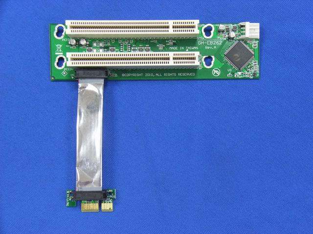

Смотрю в сторону обычных райзеров (читай, удлинителей шлейфа PCI) или райзеров-контроллеров-адаптеров, к которым можно удобно подвести линейное питание.
Нашел интересный вариант, NCL GH-EB262
На первый взгляд все должно быть эстетично, но, насколько мне известно, для карты требуется питание 3.3 и 5 В. Куда в данном варианте подавать 3.3В непонятно.
Предполагаю, есть более грамотные варианты.
Интересно услышать мнения и мысли по этому вопросу.

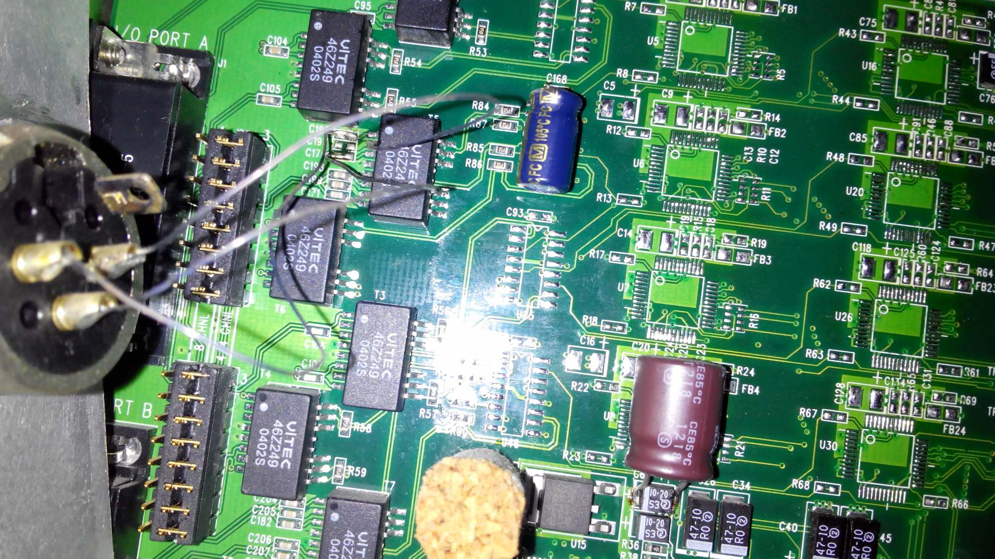

На фото красным квадратом отметил пины на которые удобно завести +5В. Естественно питание от материнки в этом случае нужно изолировать. Вариантов несколько:
1.Изолировать +5в, +12в от материнки. Запитать карту внешним +5В.(карта будет брать на клоки из 5в)
  1. Подавать внешние 5 вольт,  12 вольт(на клок) будет от материнки,
  2. Наилучший способ запитать +5в, +12в от внешнего блока питания
Также настоятельно рекомендую установить стандартное xlr гнездо
Я правильно понимаю, что два отмеченных пина для +5 и 0В, а 12В необходимо подавать только через дорожки PCI?
Верно. Попробуйте пока с внешним  питанием 5в. 12в будут идти с pci.
Спасибо. Как лучше изолировать 5В от материнки? Использовать рейзер, откусив провода 5В или как-то закрыть/заизолировать контакты на звуковой карте?
О как! А драйвер опознаёт карту? Работает ОК?

Самый надёжный способ перерезать дорожки на карте, Или на рейзере
Убрал все входные цепи, соответствующий источник питания и не используемые каналы вывода (оставил 2: aes и организовал через делитель spdif).
Всё ок!
