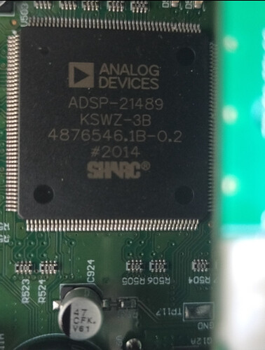

Исключительно моё сугубо мнение, но, не вижу никакого смысла в покупке 3400. Как по мне, так лучше всего взять 1120 и добавить к нему усилитель мощности. В результате мы получим крайне гибкую систему, разыграющую любую акустику в биампинге. Или к 1120 добавить два активных сабвуфера если колоночки маленькие. Тоже получится хорошо. Почему не вижу смысла? У них чипсет один и тот же, Shark. На нем всё dsp и румперфект собрано, только в 3400 их два, не знаю точно, но возможно один на каждый канал, а в 1120 один на оба. Но судя по даташиту на этот процессор, он  и один ого-го по возможностям. Поэтому чисто ТХ их обоих ограничены возможностями одного и того же процессора DSP, и по сути, разница заключается только в мощности БП и токовой способности выходных ключей в оконечных каскадах, а если учесть что у обоих они построены по схемотехнике класса D, то разница только в мощности. Но еще раз повторюсь, от одного отдельно взятого 3400 или 1120 такого эффекта с учетом румперфекта работающего одновременно и на собственный усилитель, и на аналоговые выходы не добиться. Открутил у своего верхнюю крышку и довольно подробно изучил. Топология стандартная для такого рода устройств.

Вы имеете ввиду неизвестно откуда взявшийся  миф что и в 3400 регулировка громкости осуществляется изменением напряжения питания на выходных ключах? Эта технология закончилась на миллениуме вроде. И в 3400 уже громкость как раз регулируется в этом самом ADSP цифровым способом.
Встроенный стример есть и в 1120, но поймите одно, что и в 3400 и в 1120, обработка всех сигналов с любых входов осуществляется абсолютно идентичными процессорами dsp, и это их и уравнивает как бы. Выше…не прыгнешь как говорится.default_smile.png
