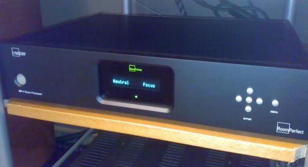

LYNGDORF RP-1 RoomPerfect Processor
Вкурсе кто-нибудь, что это за приборчик такой ?
В комплекте с корректором микрофон и стойка.
Из описания следует, что с помощью данного апарата,
можно скорректировать звук и устранить недостатки
акустического оформления помещения.

Так что есть на самом деле LYNGDORF RP-1 RoomPerfect Processor ?
Имел кто опыт пользования этим устройством ?

Или вот, в Рунете нашлось немного инфы, которая вызывает массу сомнений
Процессор коррекции характеристик помещения.
“Черный ящик” RP-1 оказывает просто магическое воздействие, однако в причинах такой эффективности нет ничего таинственного. Просто этот “черный ящик” обладает патентованной функцией коррекции характеристик помещения «RoomPerfect™», позволяющей улучшить акустические параметры существующих аудиосистем.
Корректировать характеристики помещения стало очень легко. Прибор RP-1 представляет собой автономный процессор коррекции характеристик помещения, который может быть интегрирован в любую обычную систему с предусилителями/усилителями мощности. Это простейший способ устранения искажений, причинами которых являются свойства помещения, и самый быстрый способ улучшения акустических характеристик имеющейся у Вас аудиосистемы.
Несмотря на то, что «RoomPerfect™» является наиболее сложной системой коррекции характеристик помещения из числа представленных на рынке, пользоваться ей крайне просто. Чтобы воспользоваться всеми преимуществами «RoomPerfect™», Вам не обязательно быть специалистом по акустике или компьютерам. Система меню в диалоговом режиме поможет Вам настроить систему и выполнить любые действия; в комплект поставки RP-1 включены микрофон, микрофонная стойка и кабель. Поэтому Вы легко подготовите систему к работе менее, чем за час. И имейте ввиду, что здесь мы говорим не просто о “подстройке”.
Данный прибор устраняет одно из наиболее существенных препятствий на пути к идеальному звуку - само помещение.

А зачем? За 10% от стоимости покупается микрофон, звуковая карта и проводятся реальные измерения. Оставшиеся тысячи долларов вкладываются непосредственно в акустическую обработку помещения.
К сожалению, не представляю как всё это делается практически… default_listen.gif
Но говорят, этот приборчик ( RP ) хорошо себя показывает в квадратных и/или “неправильных” КдП

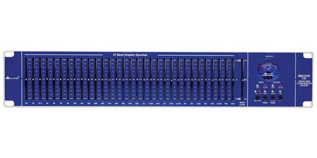

Было мнение, что данный процессор по сути свой просто эквалайзер.
Так ли это на самом деле ? И что тогда лучше, данный процессор или
действительно обыкновенный эквалайзер например вроде такого ?
Обсуждали уже все это сто раз. Поищите мои посты про ТасТ, это то же самое. Эквалайзер этот можно на помойку нести сразу, а “кабельная тема” здесь вообще не при чем.
Микрофон и звуковая карта не дадут того. что дает Lingdorf. Он работает по принципу MLISSы учитывая близкие отражения в сужающемся звуковом окне - это его главное имхо преимущество.

Лингдорф не погремушка. просто у многих терпения не хватает его настроить.
На крайняк роль лингдорфа может выполнить какой-нибудь нетбук на атоме с картой Lynx 2 или L22, если нужен только цифровыход.

Т.е. вместо того чтобы действительно поработать с комнатой лучше всунуть в тракт этот ящик, я правильно уловил мысль?
Вместо того, чтобы устраивать капитальную перестройку комнаты, которая обойдется в несколько тыс долл., установку дорогостоящих бас-трапов, и жертвование несколькими квадратными метрами жилплощади, лучше всунуть этот ящик в тракт, несомненно. Для 95 проц трактов это верно.

Всё же позволю себе поспорить. Как работает этот прибор? Сам что то измерит? В какой точке? И сам соответственно подстроится?
А измерить микрофоном конкретно то что наблюдается в точке прослушивания и имея на руках конкретные цифры действовать осознанно самому(обратиться к профессионалам?), не это ли верный подход? И почему сразу перестраивать всю комнату. Ведь сейчас это рассуждения не о чём. Где собственно проблема? На каких частотах? Есть ли эта проблема вообще или зуд по апгрейду как таковому? Да и потом, перестройка комнаты это не всегда по минус 15см с каждой поверхности. Думаю просто чужда позиция сдачи акустической обстановки чёрному ящику, с ожиданием чуда, когда за теже ден. знаки будет ясна картина, получен опыт практических работ с помещением, что несомненно пригодится в будущем, при следующем ремонте. Можно конечно таки притащить его в тракт, потом заменить ему сетевик, поставить на шипы, создать тему о выборе виброгасящей платформы, а главное действительно верить что наконец то победил помещение.
Михаил, я тоже позволю поспорить немного. Он мерит конкретно в точке прослушивания или в зоне прослушивания - как настроить. Выставляется микрофон в точке прослушивания, и он мерит частотную характеристику - причем не как обычный микрофон со звуковой картой, как вы предлагаете, а по принципу MLISSA, то есть он измеряет тот совокупный звук от АС и близких отражений, который мы воспринимаем как единый звук. Поэтому он работает как и Мелисса с расширяющимсся временным окном, отсекая то, что мы воспринимаем уже как эхо/отражения. Поскольку размер временного окна зависит от частоты, простой микрофон со звуковой картой ничего этого не даст, только напачкает. Также Лингдорф измеряет и корректирует фазу, это дает намного более фокусированную сцену. К тому же он использует правильный тестовый сигнал. Кроме того, он может менять точку на зону прослушивания, аппроксимировать на зону, если это угодно пользователю. После этого он выдает два графика на компьютере - фазовый и частотный, и вы сами с точностью до десятых децибела, если хотите, выстраиваете частотную характеристику. Я уже не говорю. что можно выставить их восемь - для разных уровней громкости и переключать нажатием кнопки. Кроме того, он позволяет устанавливать АС близко от стен, что очень удобнор, и это даже рекомендуется, потому что проблема близких отражений исчезает, а дальние минимизируются. Кроме того, он позволяет иметь точку прослушивания не только посередине между АС, а сбоку. Можно сидеть напротив одной АС и иметь прекрасную сцену. В нектрых комнатах это очень удобно. У него есть масса преимуществ для тех, кто не гонится за хай-эндом. Для большинства систем в диапазоне 10 тыс долл об работает прекрасно. По крайней мере на этоим форуме для 90 проц систем он будет работать прекрасно. Я с ним жил пару лет и знаю, на что он способен. Шипы, сетевик и проч., о которых вы пишете, тут вообще не при чем, можете заниматься этим, если угодно. Он реально дает эффект в басу, сравнимый с СЕРЬЕЗНОЙ обработкой комнаты. Идея о том, что за сравнимую цену можно добиться такого же эффекта путем локальной обработки помещения - вот это и есть надежда на чудо. А что касается проблем - проблемы с басом практически есть всегда. А раз есть проблемы с басом, значит есть проблемы и со средними. Только исправив бас, можно услышать как натурально “вдруг” звучит женский вокал. Надеюсь, не надо объяснять почему. Теперь по поводу самообразования - эту “погремушку” стоит поиметь хотя бы на год только с такими целями, если другие не нужны. Поработать с микрофоном, с чистотными диаграммами, понять какие частотные участки как влияют на звук, в каких пределах можно отступать от первоначальной кривой и как, визуально разобраться как “выглядит” на графиках глухое, гулкое, зажатое, открытое и другие звучания, откуда появляется теплота в вокале, понять важность “музыкального диапазона” и прочие вещи - бесценный опыт и вообще дело увлекательное. Не рекомендуется он только чрезвычайно прозрачным системам с тонкой микродинамикой, которых мало. Ну вот, например как моя. default_rolleyes.gif

А этот Лингдорф вроде как только к преду цеплять можно ?

есть разные варианты, с аудио и цифровыми входами-выходами. Но лучше всего, по моему, использовать его между транспортом и ЦАПом, чтобы вся коррекция и коммутация оставалсь именно в цифровом поле, без лишних преобразований цифра-аналог и наоборот. если цеплять к преду, то мы имеем аналоговый сигнал после ЦАПа, переводим его в цифру, корректруем и потом переводим обратно в аналог. Эта опция там есть, но зачем? Вариант между Транспортом и ЦАПом - без преобразований, теоретически (да и практически, наверное, я не сравнивал разные варианты) намного чище.
Кстати, добвлю, что в блольшинстве случаев люди, остающиеся недовольными этим устройством, просто не удосуживаются научиться им правильно пользоваться. Поскольку кажется, что с ним можно днелать, что угодно, люди перебарщивают, потому что есть реальные ограничения. И я соглашусь с тем, что, чем изначально правильнее звучат АС, чем тоньше нужна настройка, тем лучше. Вообще отходить от изначальной частотной кривой очень сильно нельзя, даже если она не самая лучшая, жэто проверено. Но там много подводных камней, нужно месяц -другой потренироваться, прежде чем дбудет достигнут нужный эффект. Во всяком случае такому тупому аудиофилу, как я потребовалась пара месяцев.
А если источников много. Остается только между предом и мощником коннектить. И какие камни под водой получаются ?
Есть коммутаторы спдиф сигналов. правда если есть еще и аналоговые то конечно неудобно.
