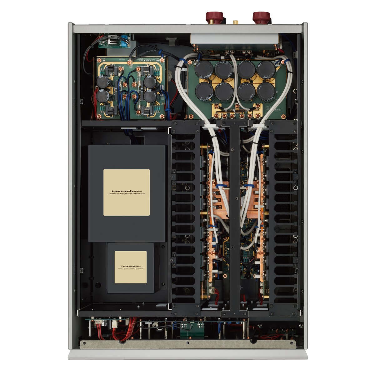

Выходной каскад построен по формуле 4 × 4. Это четыре независимых выходных модуля, в каждом — трёхкаскадная схема Дарлингтона, учетверённая параллельно в двухтактном включении.
Питание
Блок питания Luxman называет самым мощным в своих усилителях. Трансформатор EI-core на 1250 ВА (Super Regulated) намотан прямоугольным медным проводом. Стоит он на виброгасящей резине в отдельном экранированном отсеке слева. Ёмкость набрана из шестнадцати конденсаторов по 10 000 мкФ, всего 160 000 мкФ, двумя ярусами по восемь. Такой запас нужен не для громкости, а чтобы напряжение не проседало на басовом пике.
Дальше по тракту — выходные проводники большого сечения, новая мощная выходная катушка и реле акустики с низким сопротивлением. Во входном тракте проводка из меди 7N Class D.U.C.C. Платы — peel-coat толщиной 100 мкм, с золочением и без паяльной маски. С сигнальных дорожек убраны и маска, и остатки флюса. Любое покрытие на дорожке работает как лишний диэлектрик, и заметнее всего это на верхних частотах. В Luxman, похоже, не доверяют даже паяльной маске.

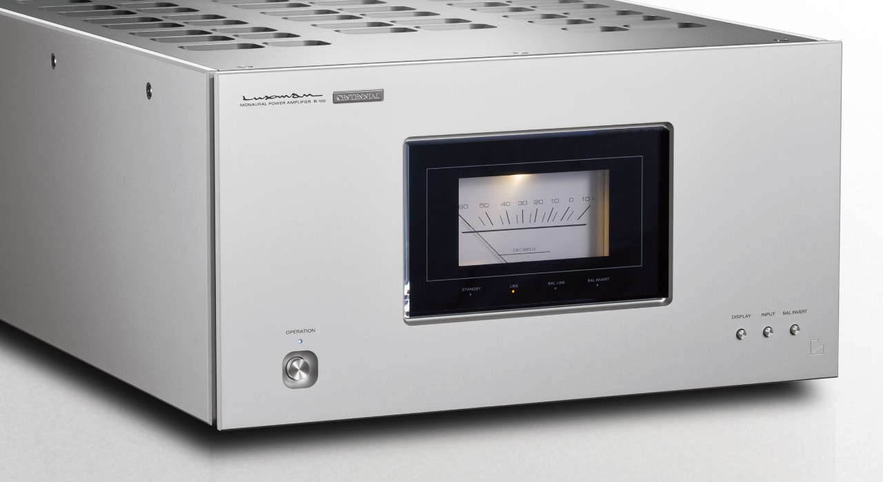

Отделка — фирменная Blasted White. Размеры 440 × 243 × 651 мм, из них 38 мм приходятся на задние клеммы. Лицевая панель толщиной 18 мм со скошенными боками, верхняя крышка 6 мм. Дно собрано из двух стальных листов 2,3 и 3,2 мм, вместе 5,5 мм. Шасси loop-less — без замкнутых контуров, чтобы снизить импеданс земли. Масса 61,5 кг, и это один канал, не пара. Стоит усилитель на чугунных ножках, которые гасят и внешнюю вибрацию, и вибрацию самого корпуса.

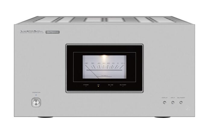

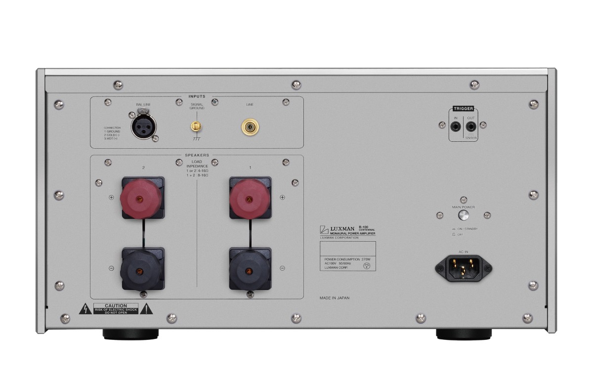

На лицевой панели — большой стрелочный индикатор в обрамлении в честь усилителя Luxman B-10, с подсветкой мягкими белыми светодиодами и хромированным значком CENTENNIAL. Сзади — фирменные RCA Luxman, балансные XLR Neutrik и усиленный сетевой разъём.

Вопрос: для чего радиаторы выходных транзисторов впихивать в середину корпуса и огораживать со всех сторон стенками?
Зато ножки чугуниевые!
Ради фирменного стиля, видимо.
Не, чтобы греть 16 электролитов для лучшего звука!
