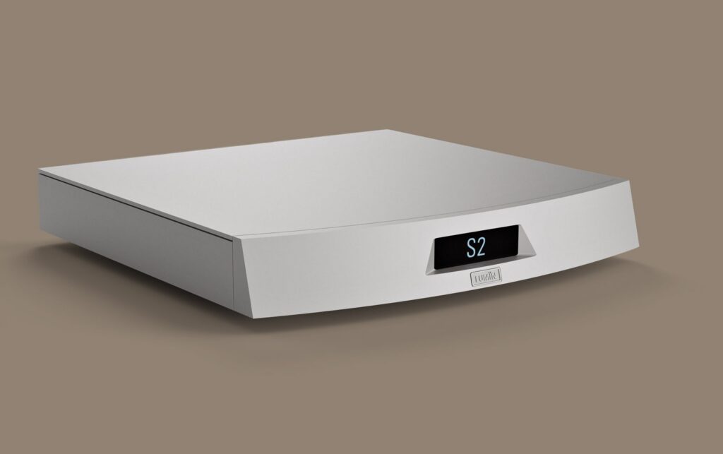

LUMIN S2. Первый плеер марки с цифровыми входами
Серии в аудиоиндустрии редко умирают насовсем. Чаще их тихо снимают с производства, а индекс кладут на полку. Иногда он лежит там годами. У LUMIN так вышло с серией S: в 2018-м модель S1 уступила место X1, и буква на восемь лет исчезла из каталога. Теперь именно X1 стала основой наследника. 5 октября 2026 года компания из Гонконга представила сетевой проигрыватель LUMIN S2. Страница модели встречает девизом «The S-Series Returns!».

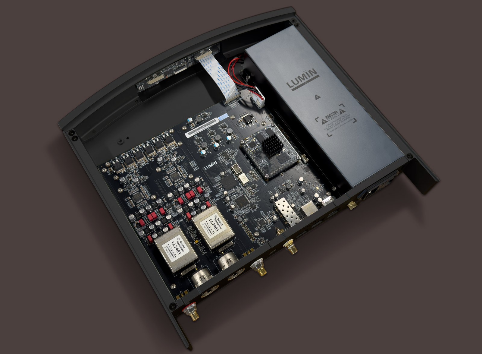

Начинка
От X1 новинке досталась архитектура, но не процессор. В S2 стоит новейший процессор LUMIN с большим запасом вычислительной мощности и памяти, чем у X1. ЦАП собран на двух чипах ESS SABRE ES9038PRO. Это 32-битные восьмиканальные микросхемы, и здесь каждая обслуживает свой канал по схеме dual mono. Левый и правый каналы не делят между собой ни преобразователь, ни его помехи.
Выходной каскад полностью балансный и тоже dual mono. На выходе стоят два трансформатора Lundahl LL7401. Трансформатор гальванически развязывает проигрыватель от усилителя и не пропускает дальше часть сетевого мусора. Тактирование доверено двум фемтосекундным генераторам, а раздаёт их сигнал прецизионная ПЛИС. Чем стабильнее такт, тем меньше джиттера, то есть временных ошибок при преобразовании. Питание линейное, на двух тороидальных трансформаторах. Цифровая и аналоговая части разведены, стабилизатор малошумящий. Два тороида на один стример — решение не из экономных.

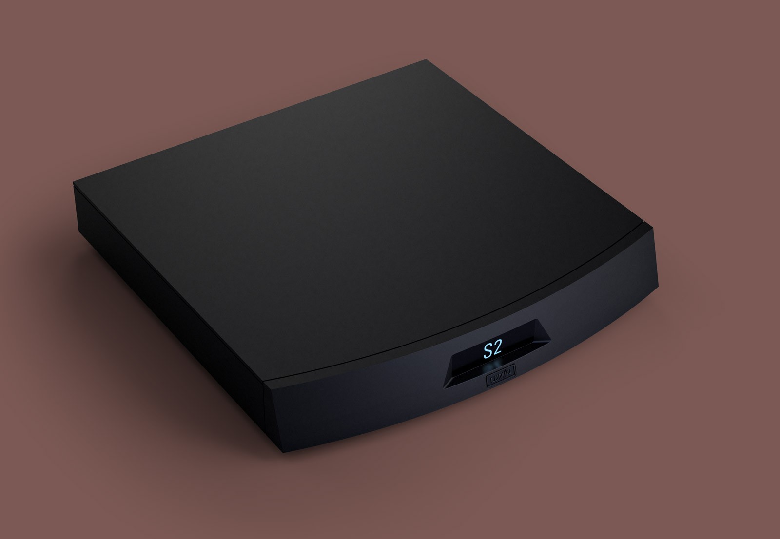

Корпус алюминиевый, чёрный анодированный или необработанный серебристый. Размеры 350 × 380 × 107 мм, масса 8 кг. В Великобритании S2 доступен к заказу по цене £8,495, американская цена — US$8,990.
