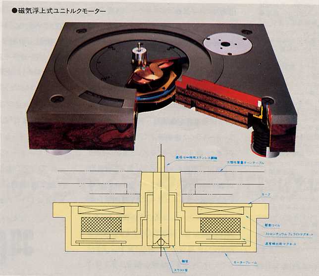

Ну собственно хочется узнать о данном приборе подробнее. Принципы работы опорного диска и конструкции в целом.

6 кг - мало для диска
насчет магнитного подвеса - почему-то Сейка не использовала такое. хотя консрукция много проще, чем высверливать каналы в подшипнике под воздуховоды )) там не так все очевидно с магнитным подвесом думаю. в вертаках.
стоит, вероятно, почитать сведующих в деле людей
http://www.kuzma.si/articles.html#4.00103
и представить механику колебаний и - не дай бог случайного вынужденного резонанса в такой системе.
Инженеры Сейки и тогда, и сейчас в TechDAS были сообразительными.

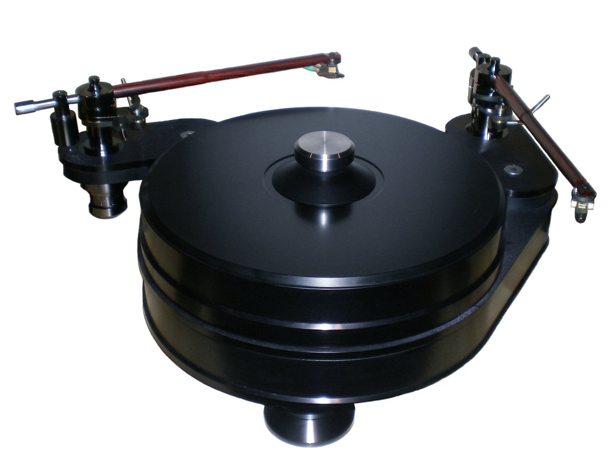

Похожее делает Вердье. Все довольны.. но блин там очень нетривиальный судя по всему.
А причем тут пассик?? Эта хитача прямоприводная.
На мой инженерный взгляд грамотная магнитная левитация возможна исключительно в сочетании с директ драйвом. Ведь директ драйв мотор действует на диск равномерно в разные стороны от шпинделя. А магнитной силе остается подпереть ось шпинделя и диск в вертикальной плоскости. А вот пассик это изначально ущербная конструкция по отношению к нагрузке на подшипник. Там и мотор и вал шпинделя имеют боковую нагрузку и вырабатывают канаву(элипс). Почти у всех бельтовых микросеек моторы имеют характерный люфт-выработку. Особенно те, которые работают через нить.

Про магнитный подвес.
Все игры с магнитами вблизи чувствительной головки вызывают большие или меньшие наводки на бошку.
В случае ММ бошки проблем много меньше.
Но вот МС, особенно дорогие с низким выходом, от любых магнитных полей стоит держать подальше, в этом случае вынос двигателя подальше от диска с помощью пассика или нитки выглядит гораздо предпочтительнее директов с открытыми катушками прямо под диском (как в этом Хитачи).
Диск алюминиевый на таких низких частотах от магнитного поля экранирует плохо.
Похожее делал Teres Audio. Прямой привод+магнитный подвес.
Олег, как же тогда на Ведье их эксплуатируют? головы недешевые
там черти какого диаметра магниты
хотя, конечно, напряженность магнитного спадает обратно пропорционально кубу расстояния, но все же
я-то в связи с магн подвесом читал про возмущения от магнитного поля, Кузьма вот правильно о ослабых биениях говорит, в принципе вообще возможны автоколебания в такой непростой системе
https://ru.wikipedia.org/wiki/Теорема_Ирншоу
с обратной связью (хитрое подмагничивание что ли какое с микропроцессорным слежением…) - возможна стабильная система

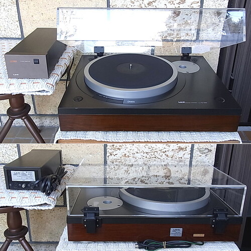

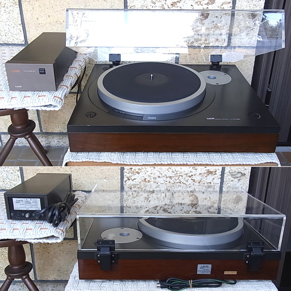

Я уже делал где-то обзор данного аппарата.
Если есть желание, можете подъехать “пощупать” в реальности…
Собран очень технически грамотно, удобен в использовании. Один многослойный стол чего ст0ит. База под тонарм весит около 2 кг. Демпфирование диска также впечатляет. Выносной блок питания.
Наводок на МС-голову нет.

Господа из Хитачи про автоколебания знали - они не компенсировали магнитом  вес до нуля, а только до двух килограмм.
Просто разгрузили подшипник, появилась возможность упростить узел подшипника.
Даже из рисунка понятно, что узел подшипника много проще и меньше, чем у той же микры 91 или, тем более, 111-й.
А подшипник шпинделя - это одно из самых ответственных и дорогостоящих мест вертака.
Совершенно верно.
Если “крутануть” диск, то по инерции он вращаться будет долго-долго.

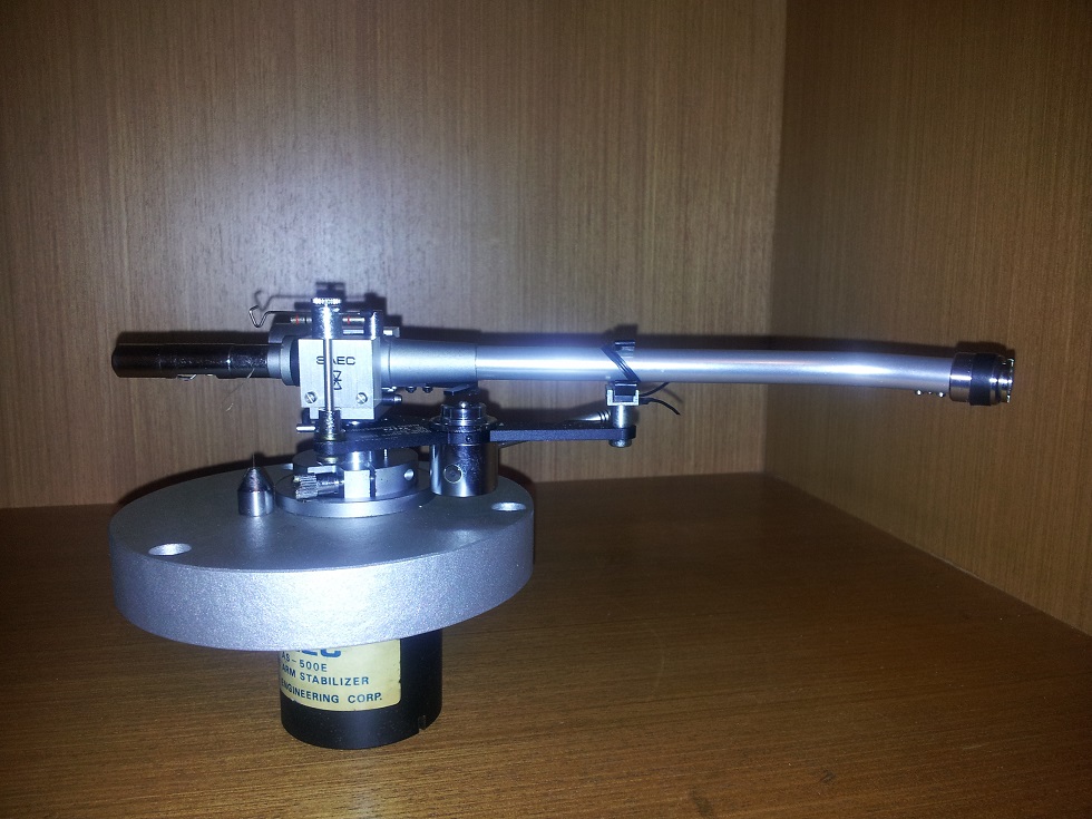

Сам, если помните, использую Yamaha GT-2000X с тонармом SAEC-407. Также на нее установлен опциональный 18-ти килограммовый бронзовый диск. С обычным штатным 6-ти килограммовым алюминиевым диском Ямаха будет с обсуждаемым здесь проигрывателем TU-1000 на равных, только последний окажется значительно дешевле.

Ну, к штатной палке (S-образной, эфф. масса 22 грамма с тяжелым штатным шеллом) завышенные требования предъявлять не с0ит default_smile.png
Из разряда “все включено”. Хотя, сильно ругать ее я бы не стал. Среди штатных тонармов - не самый плохой вариант.
Сравнивал с микровским 505ым… В общем, лучше оставить штатный S-образный. SAEC-308 уже будет поинтереснее, звук “почище”, деталюшек больше.
2000Х комплектуется уже другими тонармами, прямыми: YSA-1 с эфф. массой 32 грамма, или YSA-2 c эфф. массой 26 грамм, которые будут сильно “серьезнее” обычного S-образного. Но, если честно, они все же хотя и “верхний”, но “бытовой”, уровень: http://audio-heritage.jp/YAMAHA/etc/index.html
Совсем иное дело SAEC-407. Он выводит аппарат на совершенно иную ступень. Сохраняя масштабность и “плотность” звука, добавляется очень высокая детальность. К тому же есть возможность наконец-то поставить приличный фонокабель.
