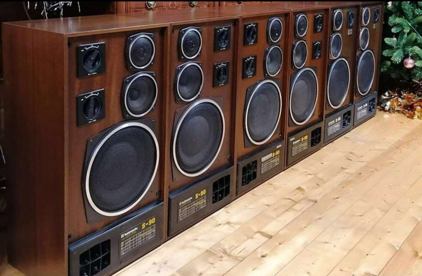

S90 купите, нормуль будет.
https://www.avito.ru/moskva/audio_i_video/parnye_kolonki_radiotehnika_s90_export_2112171580?utm_campaign=native&utm_medium=item_page_ios&utm_source=soc_sharing
взять

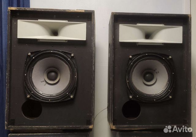

Вот и поискать полноразмерное что-нибудь с 12"-15". Модный “винтаж” за 200-400тыр не лезет в бюджет, но и за 100 можно менее модное найти. И на этом форуме были энтузиасты такого. И 40 ватт хватит. Приведенные в третьем посте ЛОМО 30А-132 имо перебор в смысле нехайфайности, но и просят за них 27тыр.
