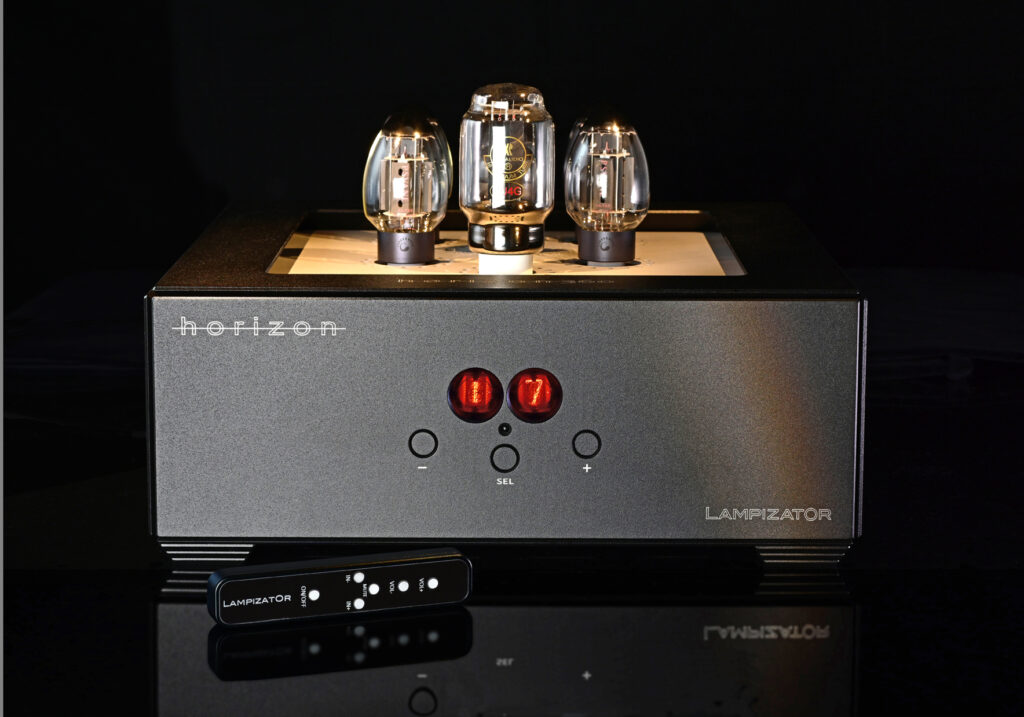

25 сентября 2026 года LampizatOr представила Horizon 2 — новое поколение своего лампового ЦАП. Это не отдельная линейка, а следующий этап платформы Horizon: концепция сохранена, а внутрь перенесён ряд решений, отработанных при создании старшей модели Aphrodite. По словам президента компании Лукаша Фикуса (Lukasz Fikus), модель вобрала в себя решения Aphrodite, но в LampizatOr особо подчёркивают: Horizon 2 не стоит воспринимать как упрощённую Aphrodite. У флагмана остаются четыре заказных EI-трансформатора и более сложный аналоговый тракт; Horizon 2 — самостоятельный аппарат, получивший часть той же инженерной школы.
Главное изменение — полностью переработанный аналоговый каскад, на который у компании ушло около четырёх лет. Принципы тракта: без обратной связи, без операционных усилителей, с ламповым выпрямителем и серебряным монтажом; после стадии преобразования в сигнальном тракте нет кремния. Схема собрана на заказной четырёхслойной плате с 17 отдельными цепями питания.
Ламповый комплект в базовой версии: один кенотрон 5U4G, две 6SN7GT и четыре выходных EL34. Платформа допускает замену: на месте кенотрона могут работать 274B, 5Y3, 5C3S, GZ34, GZ37, GZ480 или 5AR4WGB, а в выходном каскаде — 6V6, 6L6, KT66, KT88, KT90, KT120, KT150, 6550 или 5881.
Регулировка громкости — новая реализация фирменной SuperVolume: 100 шагов и никаких реле в тракте. Обновлён процессор, установлен новый дисплей, а пульт получил функции в стиле Aphrodite. Само преобразование производитель описывает как фирменный, управляемый прошивкой процесс с PCM 1520 кГц и DSD1024. USB-вход поддерживает DSD512, оснащён реклокингом и оптической развязкой.

Корпус фрезерован на ЧПУ и собран без винтов. Габариты — 440 мм × 550 мм × 170 мм без ламп, с установленными лампами высота достигает 290 мм. Масса — 33 кг нетто и 50 кг брутто, потребляемая мощность — 60 ВА.
Все новые Horizon выпускаются в спецификации Horizon 2. Согласно прайс-листу LampizatOr на сентябрь и четвёртый квартал 2026 года, для заказов после 14 сентября 2026 года Horizon 2 стоит 55 000 € (цена для конечного покупателя без НДС). Компания заявила, что рекомендованная цена не будет повышаться как минимум до конца 2026 года: усовершенствования вошли в продукт без надбавки к стоимости.
