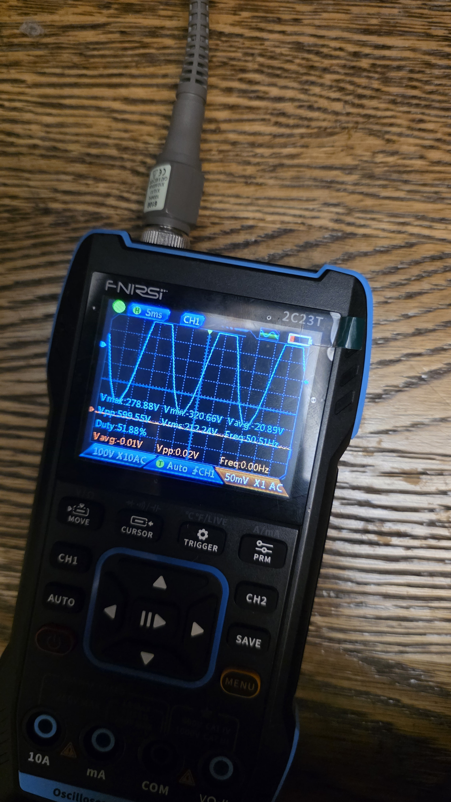

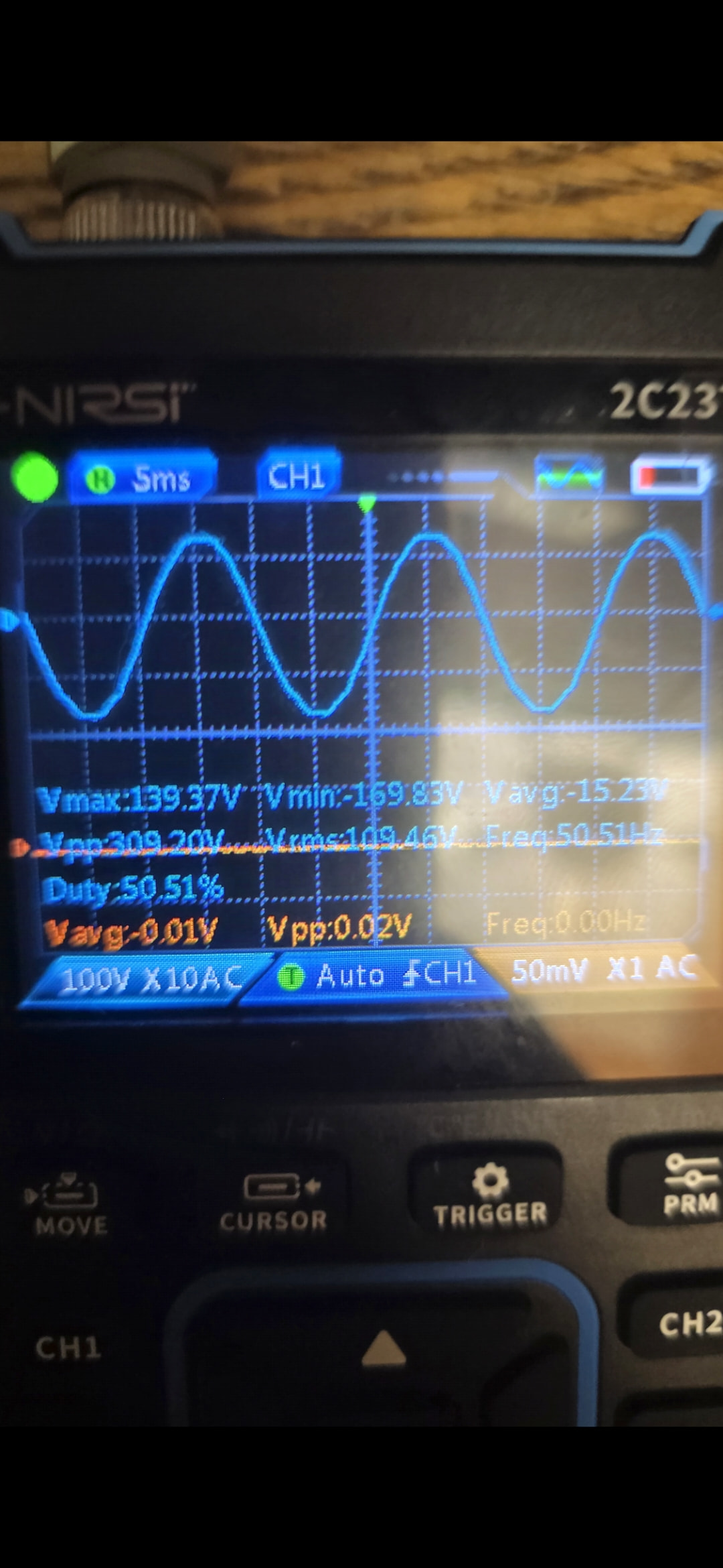

что с этим делать и как решать? Замер после балансного РТ и до. Видишь проблему?

Вижу. Положительная полуволна на обоих замерах вольт на сорок ниже отрицательной — такую асимметрию дают чётные гармоники в самой сети, тороидальные трансформаторы от неё гудят и греются. РТ здесь ни при чём, форму он повторяет честно, после него та же кривая вдвое меньшей амплитуды. На Vavg смотреть не стоит, окно развёртки не кратно периоду, среднее оттого и уползает. Лечится это разве что регенератором, который строит синусоиду заново.
