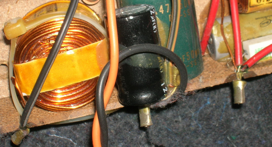

Обладатель третьих корнваллов. Первые пару месяцев был абсолютно счастлив, затем, как это обычно происходит, наступает прозрение, а заодно и возвращается способность адекватно оценивать звук. Не могу сказать, что наступило разочарование, скорее пришло ощущение, что потенциал ас раскрыт далеко не полностью. Полез внутрь. Непростой фильтр с дешёвыми конденсаторами и катушками с сердечником, кабель внутренней разводки с компьютерным именем “Formoza” в прозрачной ПВХ изоляции… Во общем, всё ожидаемо. Бивайринг… Зачем? Современно! Но колонки-то пятидесятых годов, да и как оказывается, раскрываются в полной мере только с лампой, да ещё и не с любой. Откликнитесь, был-ли у кого опыт хирургического вмешательства? С чего начинали? Что бралось за основу, какими элементами настраивали? Есть желание уйти к более простому фильтру, возможно ли это?

Место есть снаружи. Туда я и собираюсь вытащить фильтр. Во-первых, это должно облегчить настройку, подбирать элементы придётся долго (я чувствую), во-вторых снаружи ему будет спокойней жить, это я понял, просто укутав его куском шерстяного одеяла (настоящий каракумский верблюд). Часть слышимых искажений в верхней середине исчезла. Примерно тот же эффект от лёгкого демпфирования гудроном на алюминиевой фольге из car audio наружной части рупора СЧ. Только полностью его залеплять нельзя, уходит хлёсткость удара, одна из явных прелестей корнваллов.
Что Вы называете “нормальными” кондёрами? И на какие катушки поменяли-бы родные? У меня, честно говоря, есть только опыт подбора конденсаторов по типу и номиналу (строил четыре года усилитель), насколько влияет на звук тип катушки (номинал, думаю, нужно сохранить заводской, хотя могу и ошибаться) не знаю. Кроме того, есть понимание, что фильтр с однокабельным подключением может быть и проще. Подбирая акустический кабель, пришёл к выводу, что бивайринг корнваллам практически противопоказан. Явно сделано в угоду производителям современных кабелей. Кстати, с переходом на один кабель заменятся и клеммы. Старые, по большому счёту, не так уж и плохи, гайка только дохлая,нет плавающей шайбы, предохраняющей наконечник или голый провод от повреждения, да и голый кабель лезет лишь сечения где-то до 2кв.мм.

Я бы заменил фильтр - тупо скопируйте старый, зарисовав схему, на хороших комплектующих - не орущих и не кричащих - Дженсен бумагомасло и т.д.
Делать полностью новый - гимор тот еще - измериловка и опыт нужен.
Возможно укрепить корпус - распорки или битум визомат и т.д.
Было немало акустики, но вот без надобности я бы не лез в фильтр с заменами без насущной необходимости default_listen.gif . Подбор элементов даже в рамках тех же номиалов, что и винтажные, на слух может затянуться в бесконечный процесс default_listen.gif , а голые измерения тоже могут не помочь… IMHO

По замене кондеров в Клипшах много информации в сети.
Наберите в гугле Klipsch Cornwall capacitors.
Например, http://community.klipsch.com/forums/t/49736.aspx?PageIndex=1
Как я понял, в основном советуют Jensen Paper In Oil (PIO), как и предложил sever-1968.

В чутьевой АС за 96-97 Дб. все это диофильское добро начинает скрипеть и цапапать уши - Дженсен бумагомаслянный и подобное само то (минус здоровые и кросс огромный получается по размеру).
Практически во всех покупных и готовых АС, не считая цены, кроссы говеные и копеечные - яркий пример Динаудио, Про Ак и т.д.
У меня товарищ игрался с выносом фильтров из АС Дэвис Цезарь. Происходят очень большие изменения в звуке. Можно вылечить половину косяков только одним таким твиком. Видимо, микрофонный эффект сказывается.

Есть желание уйти от плат к навесному монтажу, там можно перепаивать. В чистовом варианте выводы обрезаются до минимальных длин, так что всё что деградировало, ампутируется.
Не пробовали в разводке разные кабели в полосах? У меня сейчас колонки подключены WE 10GA, хочу попробовать его на НЧ внутри. Ставить и на СЧ и на ВЧ - боюсь задавить микродинамику, при всех своих достоинствах он слегка замыливает середину, а верх обостряет, будет перебор. И какое сечение и тип акролинка Вы используете? Кстати, в 90-е в клипши всем народом пихали Kimber 4TC- 8TC, расплетая его на жилы. Снаружи (в подключении АС) я от него в восторге. Не пробовали?

Топологию фильтра ИМХО рискованно перекраивать, тем более с бивайринга на обычный. А вот кондеры, резисторы, проводочку на дорогую моножилу поменять (паяется проще, звук сравнительно “ровный и правильный”), причем фирменным припоем (Кардас, ВБТ, Мундорф и пр.) чтоб в принципе дребезг контактов-лепестков устранить как явление, так же ИМХО - милейшее дело. Навесной монтаж это вообще зашибись
