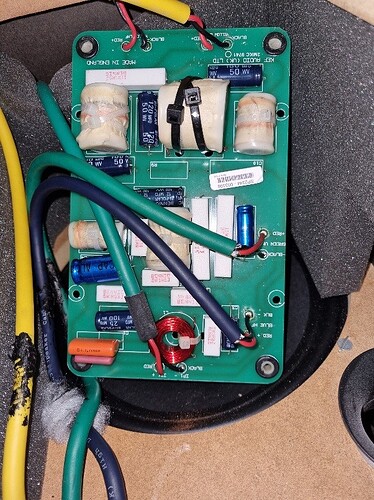

Купил бу колонки kef reference model four. Подсоединил к недавно отремонтированному onkyo 3010. При прослушивании заметил странность звука, при ближайшем рассмотрении заметил, что нет середины и 3 динамика еле работают (оч тихо). Только басы и пищалка в основном. Решил разобрать и подсоединить к ним напрямую, сдали громко играть. Теперь вопрос. Проблема в кроссоверах? Конденсаторах в них? Их в каждой 2 штуки. Фото прикладываю. Хочу попробовать заменить все электролитические кондеры. Должно помочь или дело может быть в другом? И еще вопрос, не могу найти нужного вольтажа при исходном номинале. Критично ли ставить вместо 50 вольт 70 и вместо 50 вольт 100?

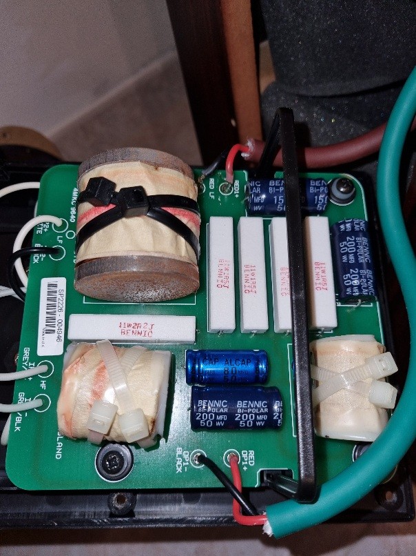

Это ржавчина на катушках?

да, на катушке ржавчина, но не думаю, что в этом дело

Так с катушкой хрен с ней,
но влага могла и в других местах напортить.

На Вашем фото фильтров именно на втором где подключены сч и вч на плате отсутствуют С10 и R9 Вы сняли для проверки? Может изначально не устанавливались? Или кто то выкинул до Вас?Хотя судя по фильтрам у двух сч частота раздела разная и они  будут чуть по по разному звучать

Померял сегодня все кондеры, не показывает только один 200Мкф на 1 кроссе (но это еще может быть из за того, что он чуть больше 200 и может зашкаливать прибор, он до 200. на нем цифра 1 высвечивается) Но на второй колонке он нормальный, поэтому врядли в нем дело. И на 2 кроссе один на 100мкф показывает 86, но тоже допустимо думаю.
Платы целые, дорожки тоже.

Про отсутствующие элементы - там их и не было, контактные площадки без припоя
