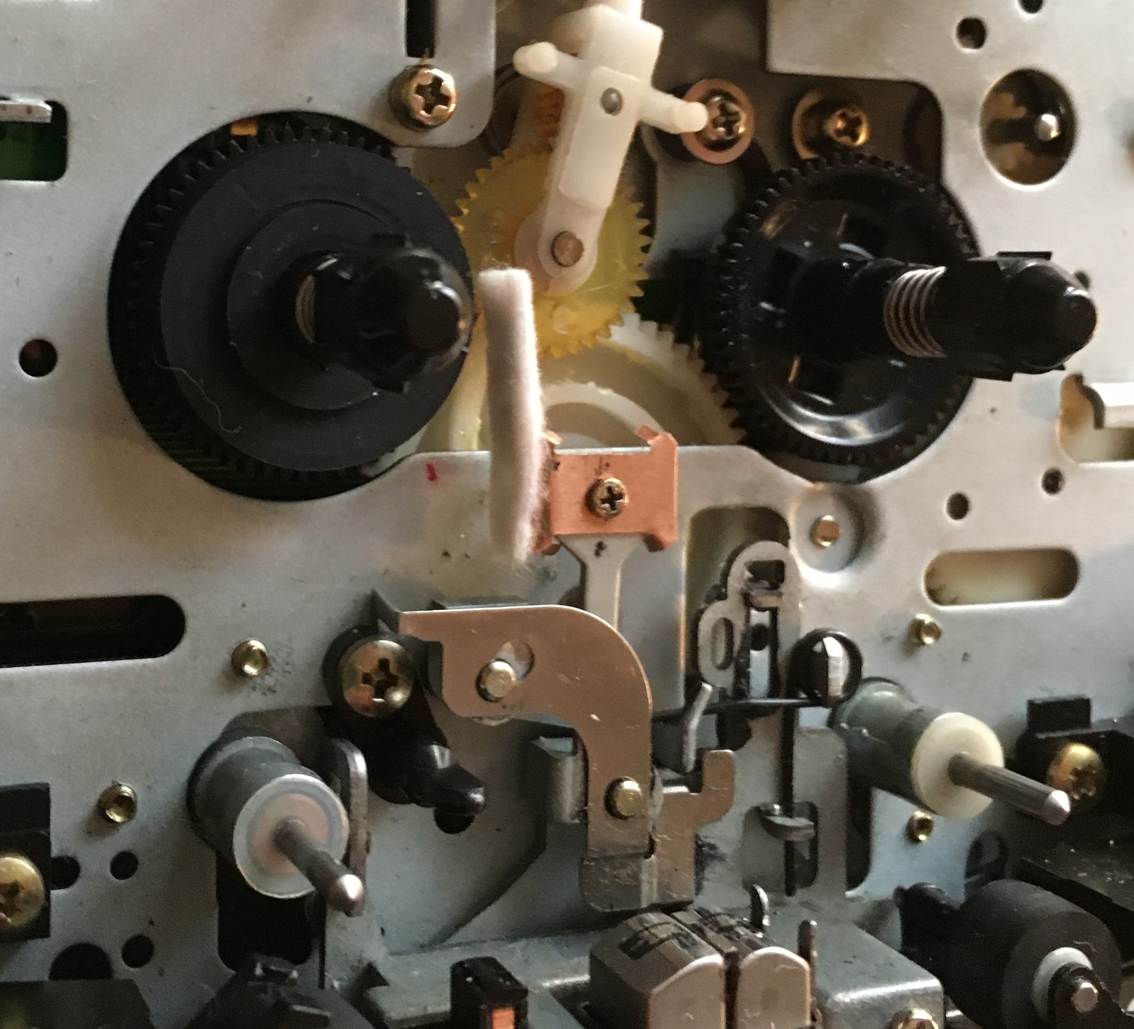

Касетник этот у меня уже много лет. Но почти всё время стоял без дела - я его использовал исключительно для тестирования кассет. Там встроеный генератор на 400 и 10000 герц и удобно сразу составить мнение о какой-нибудь попавшей в руки кассете. Писал и слушал я на других деках. И вот на днях обнаружилась проблема - подмоточный узел встаёт через какое-то время. Может через 10-15 минут, но чаще через 5-10 секунд. Причём, после остановки нажатие на кнопку перемотки результата не приносит. На дисплее загорается индикатор перемотки и через секунду тухнет. Повторное (или многократное) нажатие на перемотку может вернуть деку к жизни. А может и нет. Помогает выключение и включение сети или открытие кассетоприёмника. Но опять же не всегда и какой-то зависимости проследить невозможно.
Деку вскрыл. Шевеление каких-либо штеккеров и прочего результата не дало. Прежде чем разбирать механику хочу попросить здесь совета у знающих людей. Сервис мануал у меня есть, также есть небольшой опыт в разборке и ремонте механики кассетников Кенвуд, Айва, Хитачи. Но здесь проблема в том, что дефект проявляется не всегда, а периодически.
Спасибо всем, кто найдёт время ответить.
https://www.drive2.ru/c/521921403226685786/
Проблема оказалась в подмоточном моторе. Ремонтировать с применением хирургии, вскрывать мотор, я не рискнул. Легкая терапия в виде пары капель силиконового масла на втулку оси мотора и на оси пластиковых шестерёнок привода дали положительный результат. Всё заработало.
Возможно это поможет и на долго.
Есть у этого и похожих поздних аппаратов одно упрощение ЛПМ, которое плохо влияет на долговременную работоспособность из-за износа всего тракта прохождения ленты - это отсутствие подтормаживания подающего узла, со временем я вернул ЛПМ к более ранней версии, благо часть элементов для этого присутствует.
