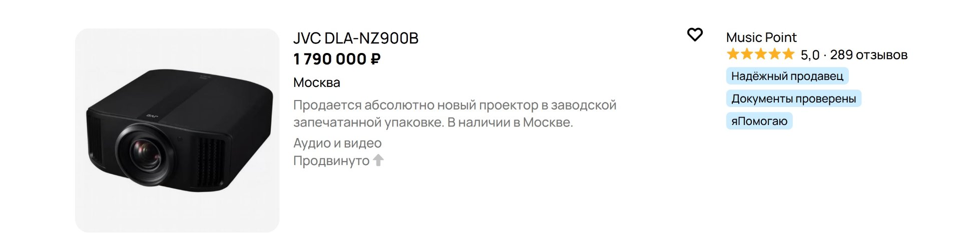

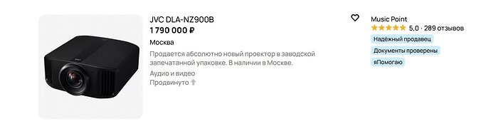

Таким образом, если “танцы идут” от выше опубликованной цены, то обещают в лучшем случае 3 371 550 - 25% = 2 530 000. Думаю, плюс-минус за столько же я смог бы купить у дилеров без всякого трейд-ина. Ну а если посмотреть на авито, то там диапазон совсем другой. Конечно, подобные объявления могут быть пустой “заманухой”
Но там полно других в районе двух миллионов.
Так что “дьявол в деталях”.
такие цены с 1 апреля -  к РРЦ на 900-й прибавило   9000$ разом, наверное не на пустом месте. JVC повысили цены и Дигис естественно. Переводят по официальному курсу ЦБ без %%. Может, что нибудь изменилось. Наряду с ценником 1 790 000 присутствует и ценник 3 767 400default_biggrin.png   https://www.avito.ru/moskva/audio_i_video/lazernyy_proektor_jvc_dla-nz900_4215941221?context=H4sIAAAAAAAA_wE_AMD_YToyOntzOjEzOiJsb2NhbFByaW9yaXR5IjtiOjA7czoxOiJ4IjtzOjE2OiJGdGh0OExDMkhCakJGRUdRIjt9vRNz_D8AAAA  ,  наверное без шансов на сегодня). Откуда такой разброс цен, и что будет завтра? Американский ритейл сейчас $32,999. Но до Америки далеко)
Ну, если в Штатах подняли цену на 7 тысяч, тогда понятно. Другой вопрос, почему? Наверное, всё это следствие роста цен на микросхемы. При этом по идее техника не должна дорожать опережающими инфляцию темпами - раньше даже наоборот было. Ну а в сухом остатке, по-видимому мне еще долго с моим NX9 сидеть. Благо есть 2 новые фирменные лампы. То есть запас на 2000 фильмов, а кроме кино, я им и не пользуюсь.
