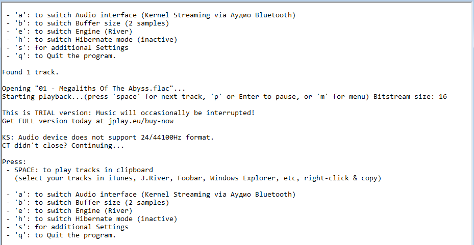

Весь интерфейс - это тупо ТЕКСТОВЫЙ ИНТЕРФЕЙС. Окно блокнота, и всё:
Управляется этот минимализм, как видно из скриншота, грячими клавишами на клавиатуре. Треки добавляются в окно плеера из папки где они лежат через буфер обмена (скопировали в папке с музыкой, перешли в окно программы, нажали пробел).

Да вот открыл блокнот у проги а дальше не знаю что делать ,?
Открываете проводник, заходите в папку с музыкой, выбираете треки/файлы, копируете в буфер обмена.
Переключаетесь на окно проигрывателя, и жмете пробел. Всё.

А звук часом не на гарнитуру какую уходит?
Что за блютус упоминается?
Да вроде запустил ,как то, переводить надо будет а то в слепую не хорошо а блютус сам не пойму , может раньше через сотовый включал из за этого.Пробел в моём случае надо два раза жать но это если ваф проигрываешь а флаг сразу играет.По звуку очень хорошо не спеша так играет ,другие плееры как бы ускоряют подачу или темп музыки как то так .
