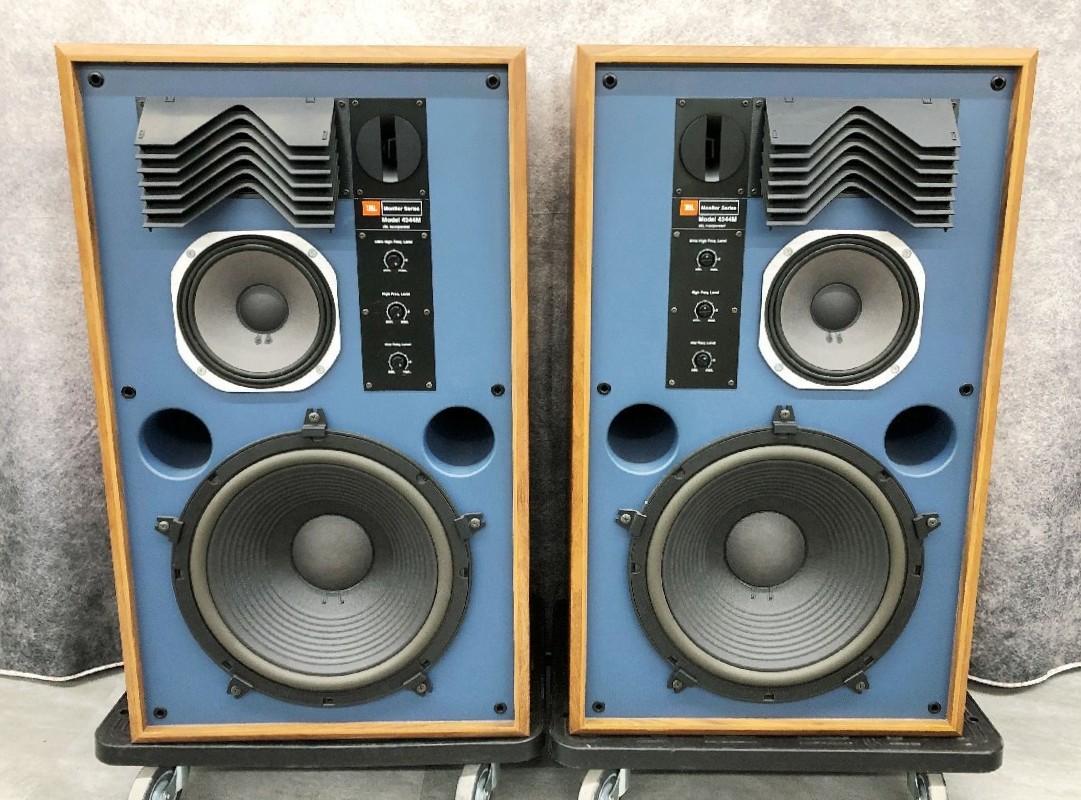

Все привет!
Прошу совета у знающих людей.
По причине смены квартиры на меньшую площадь, приходиться расстаться с 4344.
Колонки полностью устраивают. И по звуку и по виду.
На что можно поменять на поменьше без больших потерь в звуке.

Продадите 4344 и на Spendor D7.2 хватит,а может ещё и останется!![]()
активный монитор… лучше иметь возможность бас уместить в мелкокомнатье, чем бубубу зато намоленное
Если причина не деньги, а площадь комнаты и расстояние до АС - Альтек 604В; 820 (лучше ранние с литым мультиселлом), если есть возможность поставить в улы; что-нибудь на Сильвер или Ред. Ещё можно попробовать UREI 813…

Где то 20 кв.
День добрый.Если потолки высокие,то вполне можно и оставить ваши любимые.
Мне удалось ужиться в комнате даже поменьше,но потолки 3 метра, а колонки на вроде ваших крупные и тяжелые.
Меня “убедили” японцы,множество роликов про огромные колонки и маленькие комнаты.Но это мое,личное.![]()
Потолки 2,5
пропорции?
ставить колонки по “калькулятору” ,по короткой стене, будете?
или просто “поперек” комнаты ,у стены?..а одна ещё и в углу …![]()
Какая-то акустическая обработка помещения предусмотрена ? ![]()
на 4367?))
только по короткой, в углах. Какая может акустическая обработка!? Новая кв.
Вы эту глупую мысль оставьте…Менять не надо. По-возможности расставить АС на максимальное возможное расстояние друг от друга. Плюс поставить АС на стойки в высоту около 35-40см…Всё.
п.с. комната 20кв.м-не маленькая по определению, потолки…да…не высокие. Но в целом-не проблема.
точка прослушивания будет у противоположной стены?(диван\кресло)
по любому крайне желательно выдвигать колонки из углов…иначе у вас жестко подчеркиваться довольно высокие моды НЧ стояков комнаты (60-90гц)..(гундящий бас)..
будет теряться смысл колонок способных воспроизводить действительно низкие частоты …которые нужно по калькулятору ставить ,для их полной реализации
у меня при длине комнаты 5.75м ,от динамиков до стены за ними 2,10м …именно это расстояние реализует хотя бы равенство НЧ мод по микрофону ,в точке прослушивания…для наглядности :двигаешь к стене 60гц увеличивается–30гц уменьшается…в углах самая кривая картина…![]()
а далее нужно улучшать картину акустической обработкой ,стен,углов,точек первых отражений …
Склоняюсь к вашему совету. Сложно что то лучше за эти деньги найти.
Действительно, трудно будет найти что то лучше за эти деньги. В небольшой комнате можно и 4344 оставить, а проблемы комнаты решать электронной коррекцией . Здесь есть куча вариантов - и аналоговых и цифровых, на первом месте будут параметрики. и бас останется и в остальном диапазоне минимальное влияние
Аналоговые варианты это апгрейд кроссовера ?
