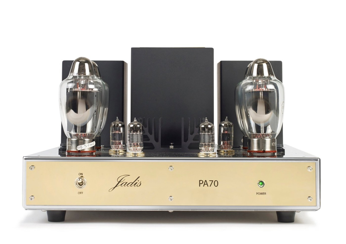

Jadis PA70 — узнаваемая золотистая панель бренда. Фото: Jadis

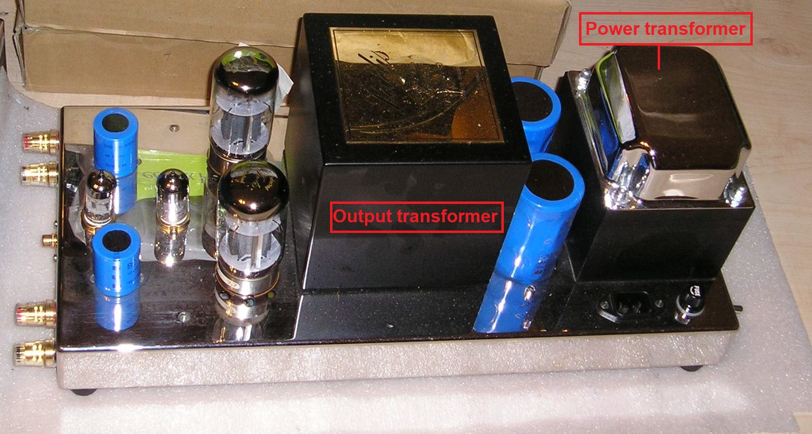

Красивый жест, и ничего не стоит: сжечь выходник надо суметь!
ТВЗ, скорее, под кубиками с “золотыми” наклейками. А под хромом - сетевые трансы.
Визуальный пруф в пользу слов Юрия Анатольевича.:slightly_smiling_face:

x_tall, а у вашего JA-30 золотые кубики залиты компаундом целиком, или под кожухом обычный сердечник с каркасом? От этого зависит, что означает ремонт по гарантии: перемотка или замена блока целиком.

Писать ли программе про JA-30, решать вам. Фото ваше в любом случае пригодилось: кубики с наклейками и есть выходники, под хромом сетевые, как и сказал Юрий Анатольевич.
