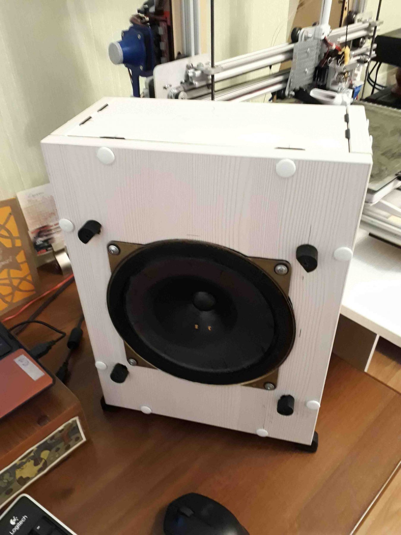

Завершена работа по постройке прототипов громкоговорителей с экспериментальной электромагнитной системой второго поколения.

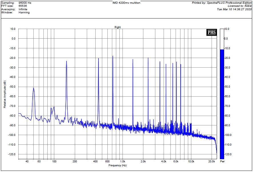

Измерения показали ещё меньший уровень THD и IMD.

Результаты измерений IMD (интермодуляции):
https://www.dropbox.com/s/dl1xt0o66aml92t/IMD NEARLY -70Db!!! - MULTITON 4200mV.pdf?dl=0
Результаты измерений гармонических искажений THD:
https://www.dropbox.com/s/m4byoc4ar82lswe/THD ABOUT -60Db!!! Volume -5Db!!! distance 0.5m%2C ampl. 3000mv.png?dl=0

Внешний вид прототипов:
https://www.dropbox.com/s/eum9yui54rl2250/Second generation experimental loudspeaker(1) - l.q..jpg?dl=0
https://www.dropbox.com/s/t3y1al1dm955vk7/Second generation experimental loudspeaker(2) - l.q..jpg?dl=0

А можно кратенько своими словами в чем СУТЬ изобретения? Динамик спереди вроде бы обычный. а что там у него сзади? И ШП, как понял? Сколько дюймов размер? И почему без акустического оформления? Низов нет вообще. Атака хорошая, да. Но ведь не только в атаке дело, музыка то где? Тональный баланс где?

по виду это 4ГД-35 ,8"…диффузор родной,подвес заменён…
вопрос что с магнитной системой ,катушкой,центрирующей шайбой… какие частота резонанса,Qts ?
в оригинале это был динамик  для ОЯ,с высокой добротностью и резонансом, отдача примерно 93дб

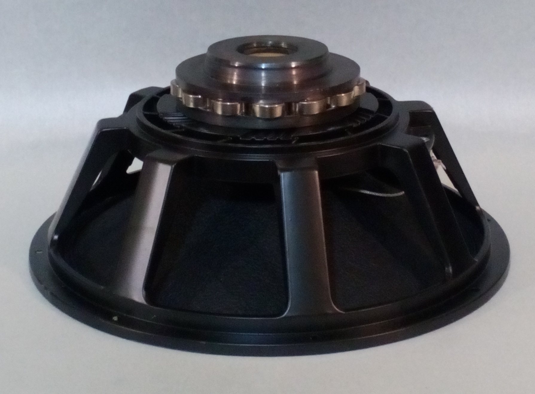

в чем необычность магнитной системы II поколения? в чем её отличия от “стандартной” системы?
скажем от такой ?(это заказной динамик)
катушка какая(бумага,каптон,алюминий)? каким проводом намотана(медь,алюминий)?какая напряженность поля в зазоре?(сколько тесла)

А 4 черненьких полуцилиндра на пердней панели - это микрофоны? Есть  ПОС?
А зачем в этом коробке петли? Меняется тип АО?
И таки да, внешне похож на 4ГД35. А почему тогда так странно играет в ролике? 60гц хотя бы там же должно быть. а в роллике что то их не просматривается. не прослушивается. Тем более подвес вроде бы замшевый - низа должны быть..

Простите, но суть конструкции ноу-хау. Сзади экспериментальная магнитная система под крышкой. Да, верно - работает в качестве ШП. Диаметр диффузора примерно 150 мм. Акустическое оформление ОЯ, оставили, как для оригинального 4 ГД-35(8ГДШ-1-4), от которых и были взяты корзина и диффузор с подвесом. Да, совершенно верно, низов и верхов мало, к сожалению - нельзя объять необъятное, да ещё и на старой подвижке. Музыку и тональный баланс телефоном трудно передать, да и тракт у меня - увы (“Pro-Ject USB Box S”+предварительный усилитель “КОРВЕТ УП-078С”+усилитель мощности “Корвет 200 УМ - 088”). Там где тестировали, измеряли и приглашали на прослушку аппаратура серьёзная. К примеру у этого человека, у одного из немногих в РФ, полностью реализован сверхлинейный усилитель мощности Агеева - на его аппаратуре, конечно прототипы играли намного лучше, чем на моём тракте.
