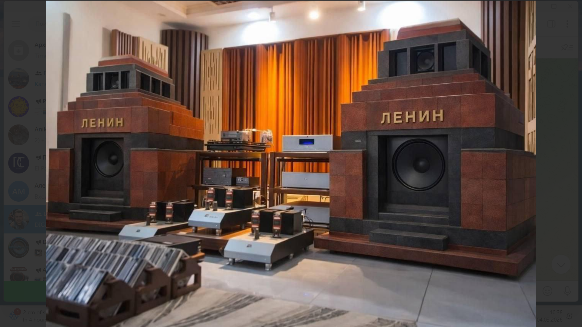

Акустическое совершенство в больших формах. ii Acoustics
Любителям больших форм посвящается. Не бойтесь замахиваться на “БОЛЬШОЕ”, но перед этим не забывайте “СХОДИТЬ ПО МАЛЕНЬКОМУ” Шутки в сторону, мы в гостях у строителей большой акустики - компании ii Acoustic. Как сделать монстров и сохранить при этом изысканность.
Слушал эти АС у Ильи в шоуруме - отличные изделия.
И усилок просто супер! Даже не подозревал, что ламповый интегральник может так качать колонки.
Септикфлеш отыграло на 4,5 балла из пяти.

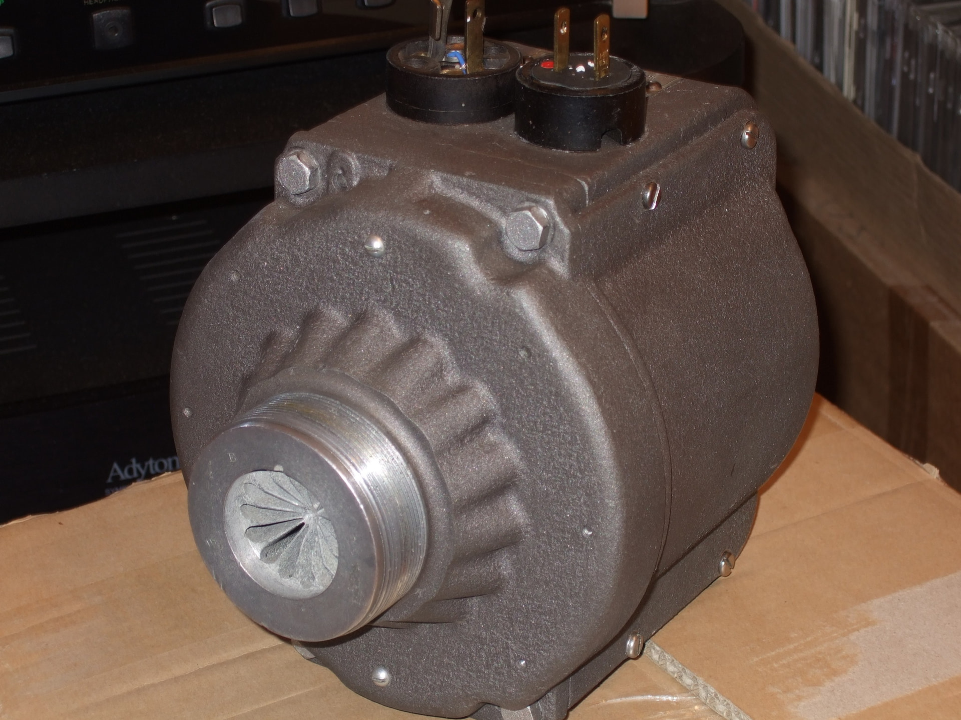

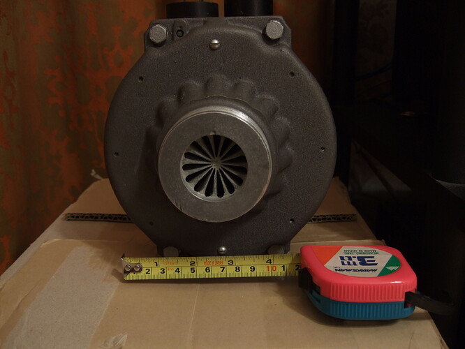

MI-1443

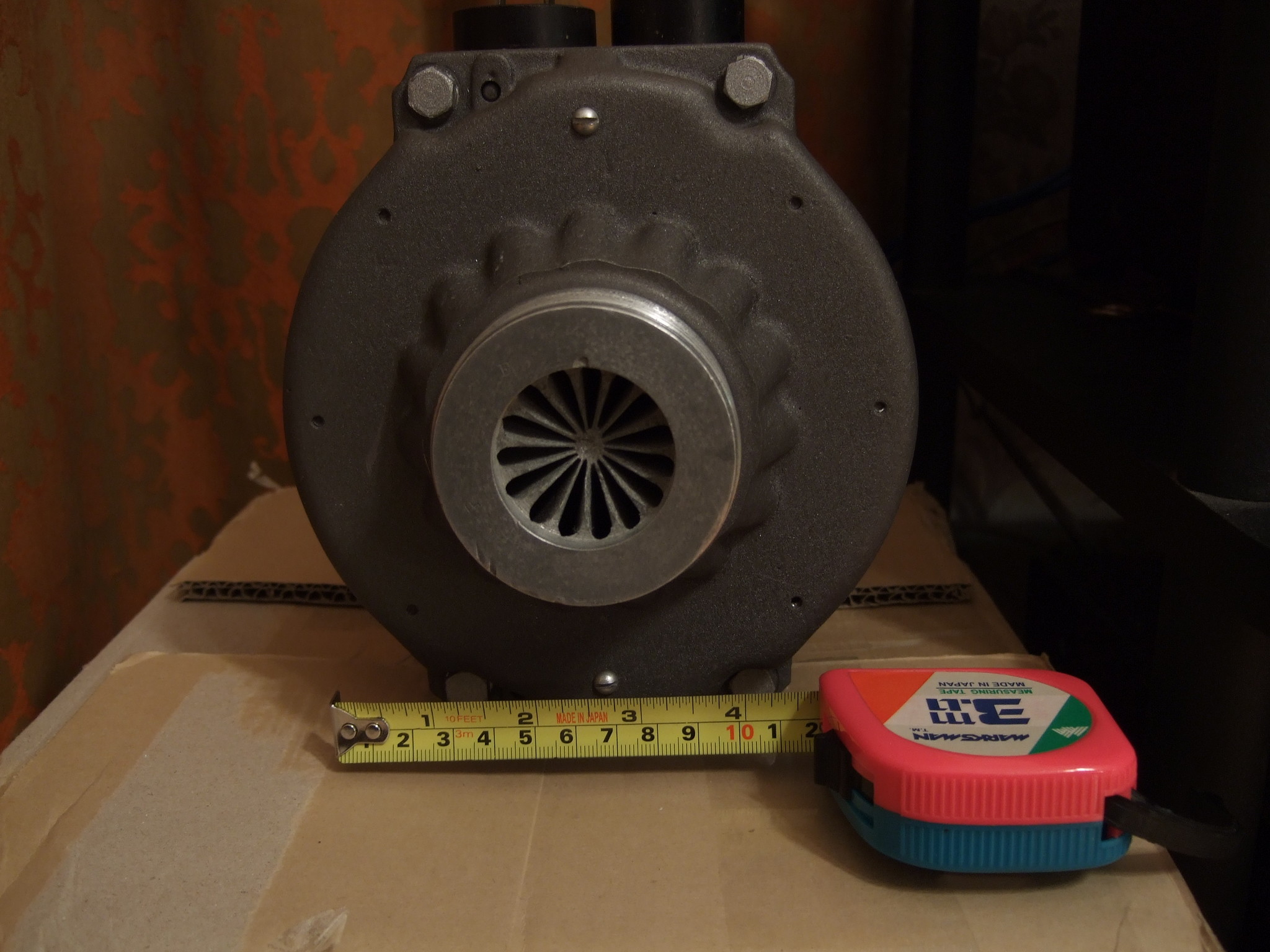

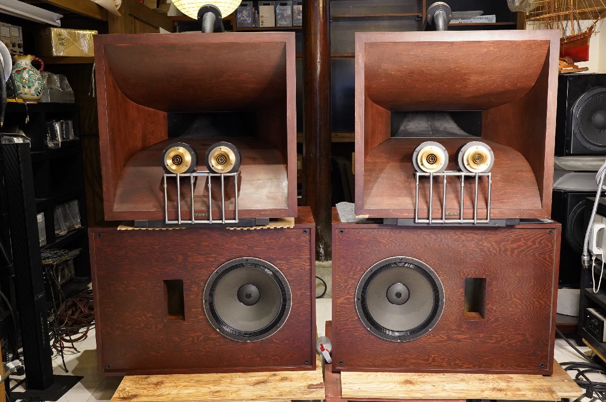

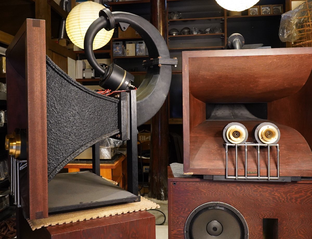

Значит, RCA, вторая половина тридцатых. MI-1443 это версия MI-1428 с полем на 115 вольт, у самой 1428 поле низковольтное, на 12–13 вольт, остальное у них одинаковое. В кинотеатрах они стояли над пятнашкой MI-1444 в первых двухполосках RCA по образцу Ширера, и году в 1942-м серию сняли, слишком дорого выходила в производстве. На втором фото хорошо виден радиальный фазовый плаг на пятнадцать секторов, он появился у поздних 1428B вместе с фенольной диафрагмой. Две колодки сверху, одна на поле, вторая на катушку.
