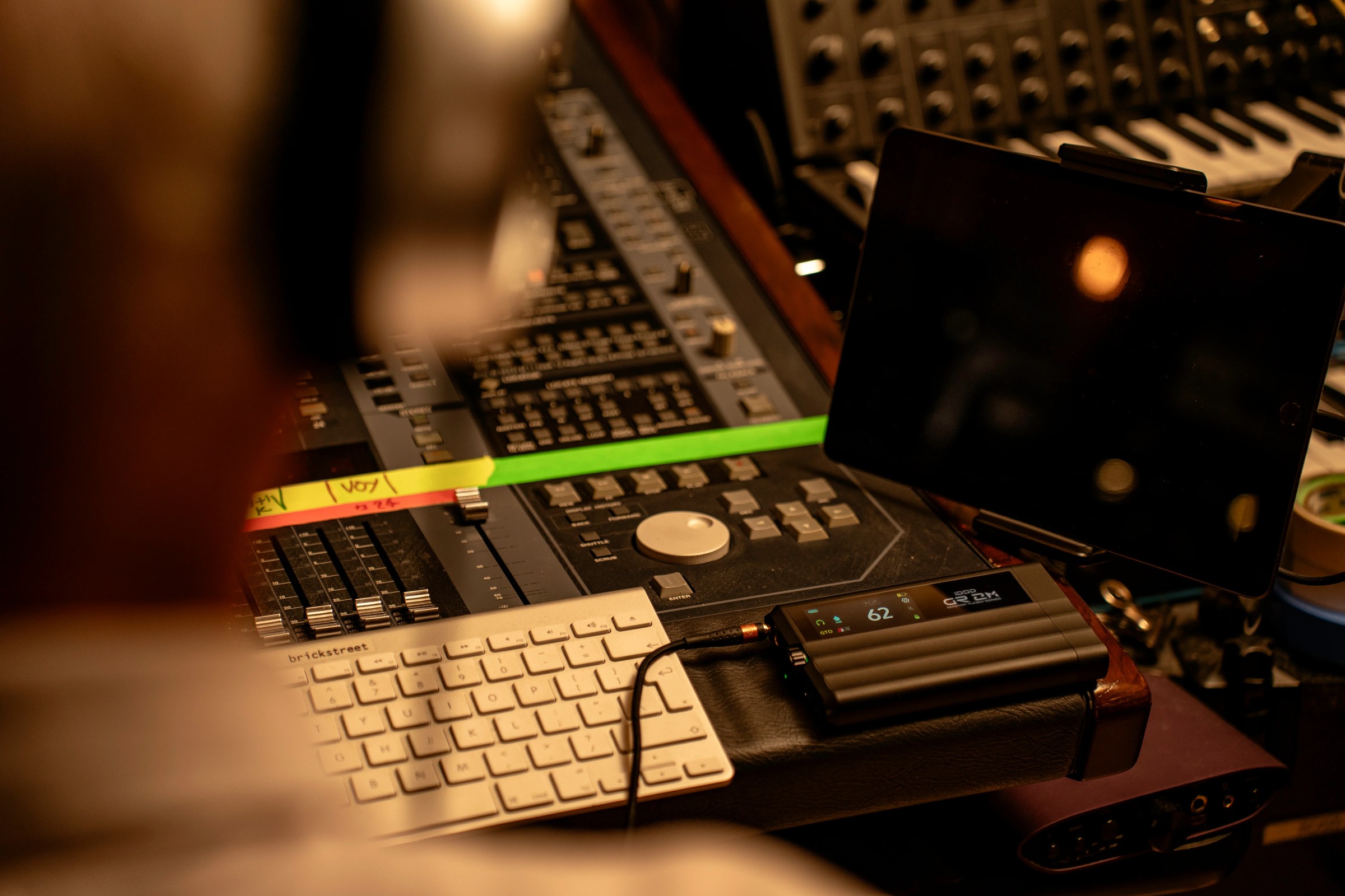

В основе аппарата — ЦАП Burr-Brown PCM1795 с токовым выходом, 32 бит. К нему добавлена обработка JVCKENWOOD K2HD. Премьера прошла в студии World Heart Beat Studios на мероприятии, посвящённом джазу. Левин сам рассказал о разработке и показал фильтры в работе. Студия для такой премьеры подходит больше выставочного стенда: настройку продюсера показывают там, где продюсеры работают.

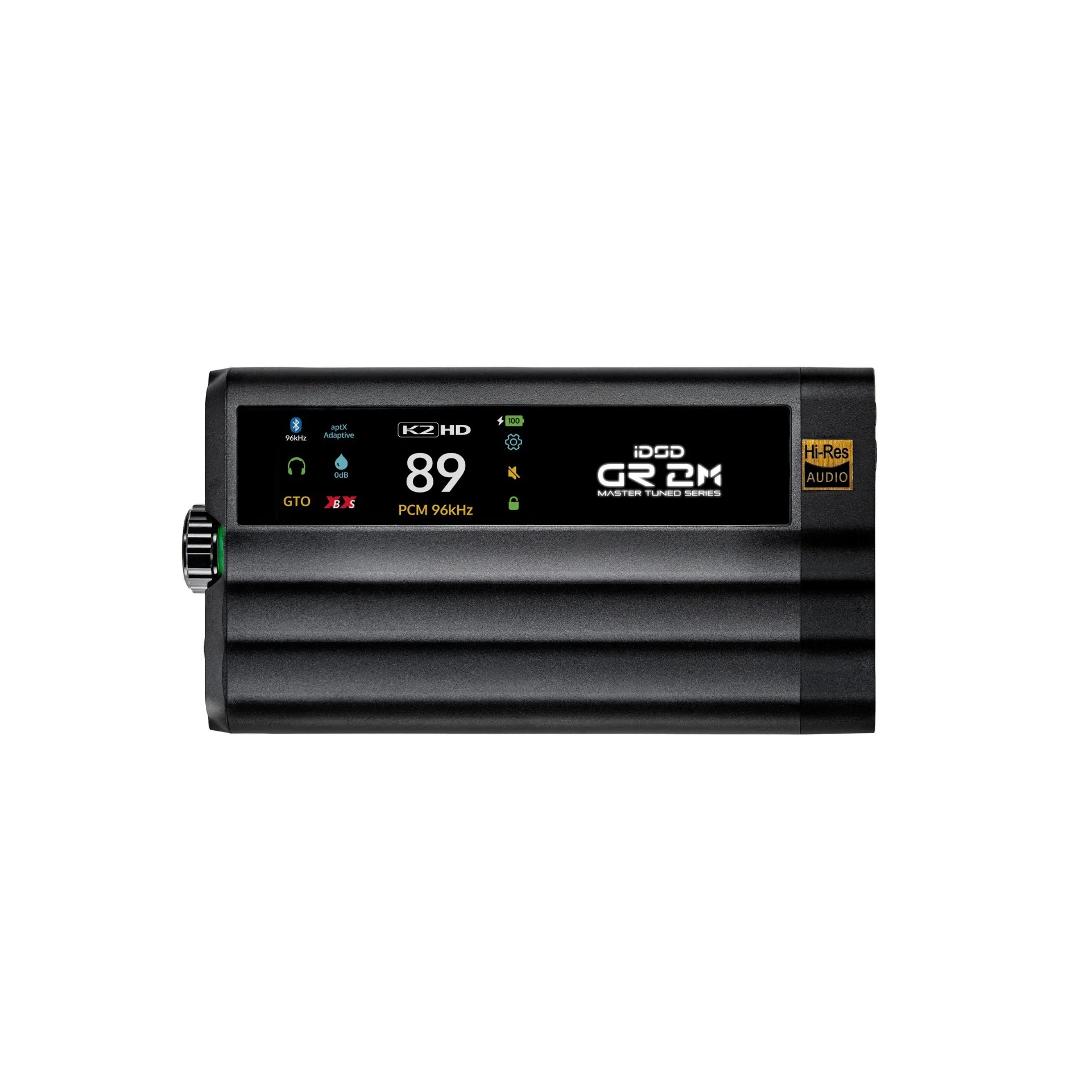

Аппаратных изменений набралось на отдельный список. Печатная плата сделана из углеводородной керамики аэрокосмического класса вместо стандартного FR-4. Плата служит ещё и диэлектриком между дорожками, поэтому её материал влияет на потери сигнала. В каскаде I/V микросхема OVA2637 заменена на OV4627A. Этот каскад превращает ток с выхода ЦАП в напряжение, так что через него проходит весь сигнал.
Обычные SMD-резисторы там же уступили место танталовым аудиофильского класса. В усилительной части вместо стандартных электролитических конденсаторов стоят Audio Note Kaisei. Такой набор замен обычно делают владельцы с паяльником уже после покупки. Здесь его выполнил сам производитель. Экран — цветной сенсорный OLED-дисплей, а логотип рядом с ним теперь с подсветкой.

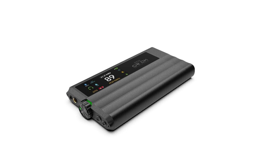

Усилитель полностью балансный, на операционных усилителях класса A. В балансной схеме сигнал идёт двумя противофазными ветвями, и общая для них помеха вычитается. Выходная мощность — до 1513 мВт RMS. В анонсе это описано как свыше 1 500 мВт RMS на нагрузке 32 Ом. По данным iFi audio, это на 50% больше, чем у xDSD Gryphon. Такой запас нужен низкочувствительным наушникам, которым на громких пиках не хватает обычного портативного усилителя.
Беспроводная часть — Bluetooth 5.4 с кодеками aptX Lossless и LDAC. Первый передаёт звук CD-качества, 44,1 кГц/16 бит, без потерь. Второй работает с потоком до 990 кбит/с. Режим Desktop позволяет работать в обход встроенного аккумулятора — это вариант для стола, где розетка рядом. Приложение iFi Nexis отвечает за управление и обновляет прошивку по воздуху.
