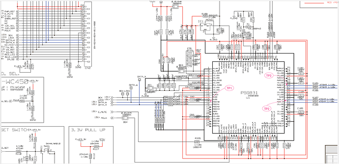

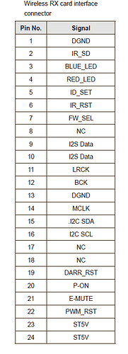

Есть домашний кинотеатр samsung HT-D6750WK/RU. Есть в нем фишка в виде беспроводного блока с подключенными к ним тыловым колонкам. С некоторых пор по неясной причине перестали они связываться с головным устройством. И причину выяснить не удалось.  Но звук хочется. Поковырял даташиты и нашёл что связываются между собой по I2S. Можно ли как-то зацепиться  проводом или нужен какой-то переходник? Не силен в этом протоколе, но полагаю что нужно соединить между собой 5 сигналов. 9, 10, 11, 12, 14 пины. Может я не прав, подскажите, пожалуйста как правильно.
