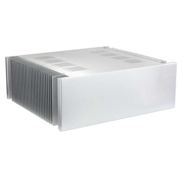

Хочу уменьшить количество коробочек и засунуть 4 FusionAMP а в один корпус. Например, вот такой нравится:
2 модуля NC502MP пойдут на боковые радиаторы, два NC122MP и два NC100HF посередине. DSP на задней стенке. Все помещается кроме вентиляторов от 502-х.
Был у кого-то опыт засовывания такого количества хайпексов в один корпус примерно 16л объёма и весом под 10кг? Какая температура при домашней громкости?

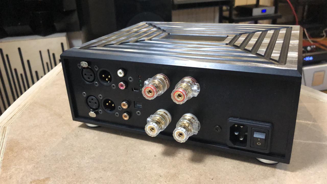

вот такие у меня корпуса для 502
