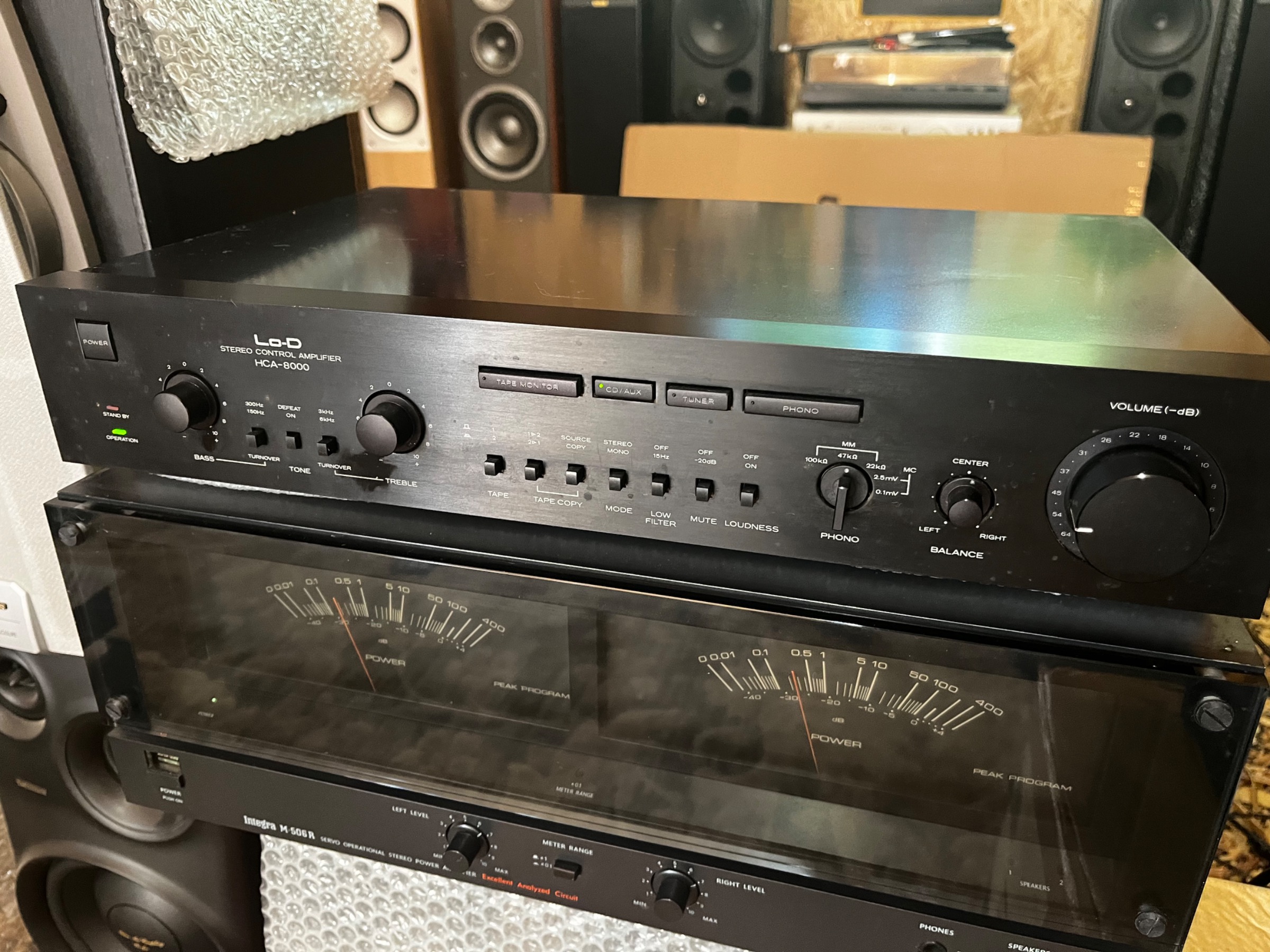

Lo‑D HCA‑8000 — это стереопредусилитель (control amplifier) от Hitachi из линейки Lo‑D (Low Distortion).
Что это за устройство
  • Производитель: Hitachi (на японском рынке техника выпускалась под брендом Lo‑D).
  • Назначение: предварительный усилитель для аудиосистем — управляет сигналами, регулирует громкость, баланс и т. п., обычно работает в паре с оконечным усилителем.
  • Период выпуска: примерно середина–конец 1980‑х.
  • Особенности: в серии Lo‑D делали упор на низкий уровень искажений и качественные компоненты (например, использовали схемы на Power MOS FET).
Это классический компонент для винтажного Hi-Fi-тракта: он обрабатывает сигнал от источников (проигрывателя винила, тюнера, кассетной деки, AUX) и передаёт его на оконечный усилитель. У HCA-8000 довольно богатая функциональность для своего времени:
  • Линейные входы: для тюнера, AUX и двух кассетных дек.
  • Корректоры для виниловых пластинок:есть отдельные входы для MM-картриджей (с тремя вариантами входного импеданса: 22 кОм, 47 кОм, 100 кОм) и для MC-картриджей (с низким и высоким выходом). При переключении головок сигнальная часть временно отключается реле — так исключаются щелчки. Это же реле обеспечивает задержку подключения выхода предусилителя к оконечному усилителю при подаче питания.
  • Темброблок: его можно отключать. Есть возможность выбирать опорную частоту «горба» на АЧХ.
  • Тонкомпенсация: тоже отключаемая.
  • Дополнительные функции: фильтр инфранизких частот (15 Гц, 6 дБ/окт), режим Mute (ослабление на –20 дБ).
  • Выходы: УПТ (постоянного тока) и через разделительный конденсатор. Есть выход для записи на магнитофон.
Важное замечание: выхода на наушники у этой модели нет.
Технические характеристики (по данным производителя)
  • Входная чувствительность: Phono MM — 2,5 мВ (при разных импедансах), Phono MC — 0,1 мВ или 2,5 мВ (при 100 Ом), Tuner/AUX/Tape1/2 — 150 мВ (при 47 кОм).
  • Выход для записи на магнитофон: 150 мВ (при 600 Ом).
  • Выход на оконечный усилитель: 1 В (при 600 Ом).
  • Отношение сигнал/шум: для Phono MM — 91 дБ (при входе 2,5 мВ), для Phono MC — 75 дБ (при входе 0,25 мВ), для линейных входов — 104 дБ.
