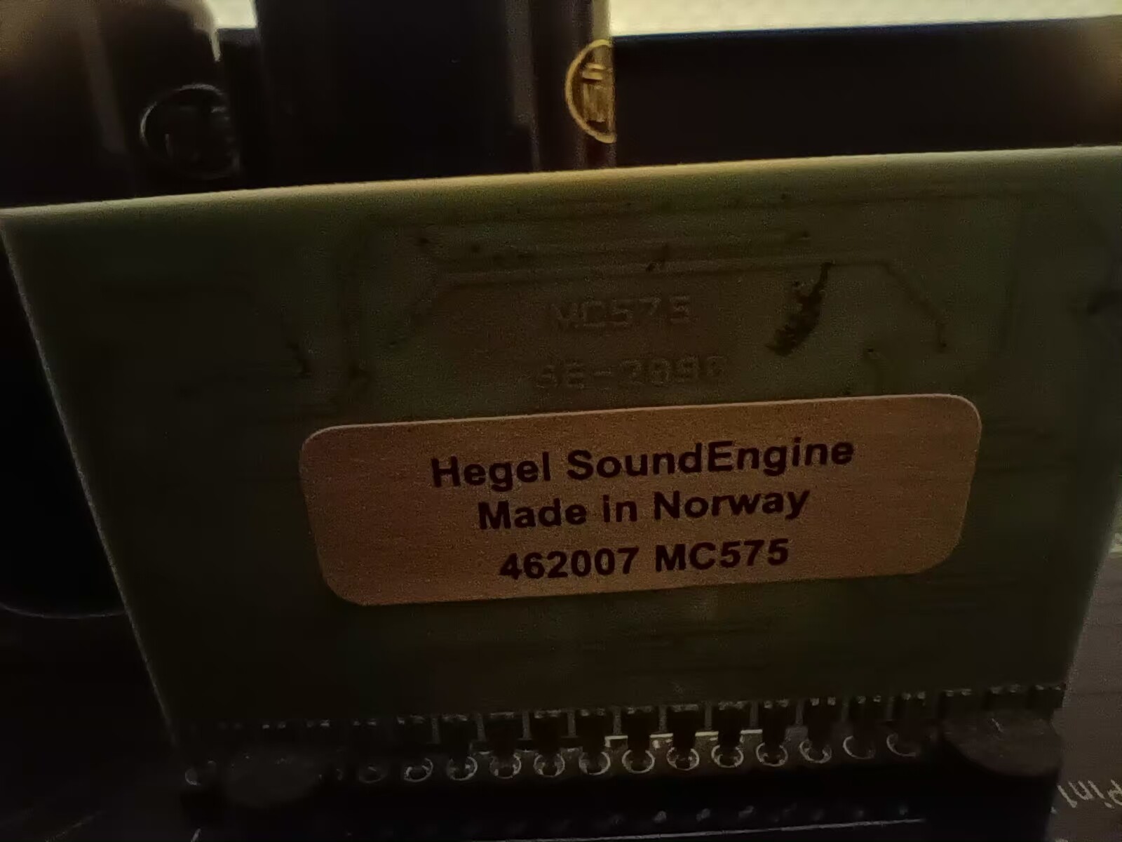

Всем доброго времени суток. Начал шуметь правый канал в Hegel H1 , периодически треск и шипение. Позвонил спецам в роминокс - подозрение пало на плату sound engine. Скинул ребятам номер главной платы по их просьбе и ответ пришел неутешительный - плат sound engine таких нет и не будет , проапгрейдить на вторую версию se также невозможно из-за того что основная плата сильно старая и апгрейду не подлежит. Дома проверил еще раз - поменял платы местами , шум и треск перешел в другой канал так что это точно из-за нее. Собственно вопрос - может у кого по странной случайности завалялась такая платка , купил бы не задумываясь если рабочая.  Буду безумно благодарен - систему собирал долго и сетап всем меня устраивал , да и ценник на новые хегели вгоняет в депрессию и , по всей видимости , в долги если найти запчасть не удастся. Фотку с платкой se прилагаю.

Ну, если платка с другой стороны эпоксидкой не залита, поковырять можно. Чего терять-то.
В общем проблема решилась сама собой. Возможно окислились контакты на платке , после того как туда-сюда подергал стала работать нормально.
