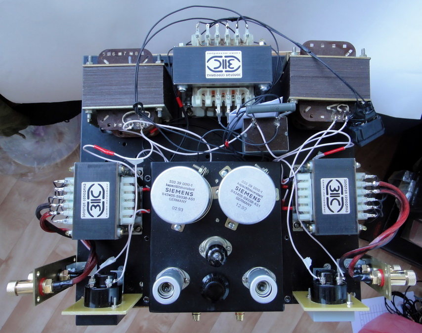

Имеется усилитель - одтотактный ламповый на 6с45п с выходом на наушники (Sennheiser HD 600, 300 Ом).
БП на EZ80 (Tungsram), фото макета здесь:
“Изюминка” конструкции - использование в БП после кенотрона конденсатора siemens 40-х годов
(http://soundex.ru/forum/uploads/monthly\_2018\_11/1305288691\_DSC08988\_.JPG.254fea0714bbbdc571bb62e2ab256b5c.JPG),
конденсаторов siemens в БП, неполярных конденсаторов BG в катодах (вариант - Audio Note Kaisei NON-POLAR), резисторов Kiwame.
Планируемый источник - Pioneer N-70AE.
Сейчас в качестве выходных трансформаторов используются заказные (“Золотая середина”), параметры такие:
| выходные однотактные трансформаторы тип OT-SE-5.0/15/300-10-50
  • тип магнитопровода - М6 отожженная сталь M165-35S производство Германия
  • выводы обмоток оформлены на монтажные ламели
  • анодная нагрузка  5 КОм
  • сопротивление нагрузки 15 или 300 Ом
  • индуктивность первичной обмотки на частоте 50 Гц не хуже 40 Гн
  • максимальный ток постоянного подмагничивания: 50 мА |
В перспективе рассматриваю в качестве совершенствования конструкции замену вых. трансформаторов на изделия Sowter или Lundahl.

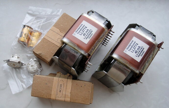

Lundahl
LL2774
The LL2774 is a three sectioned, dual coil, C-core output transformer for headphone amplifier applications.
LL2774 is available in PP and SE versions.
The coil is wound using our standard high internal isolation technique with isolation foil between each copper
layer. The core is an audio C-core of our own production.
(https://www.lundahltransformers.com/wp-content/uploads/datasheets/2774.pdf)
Цена неизвестна.
