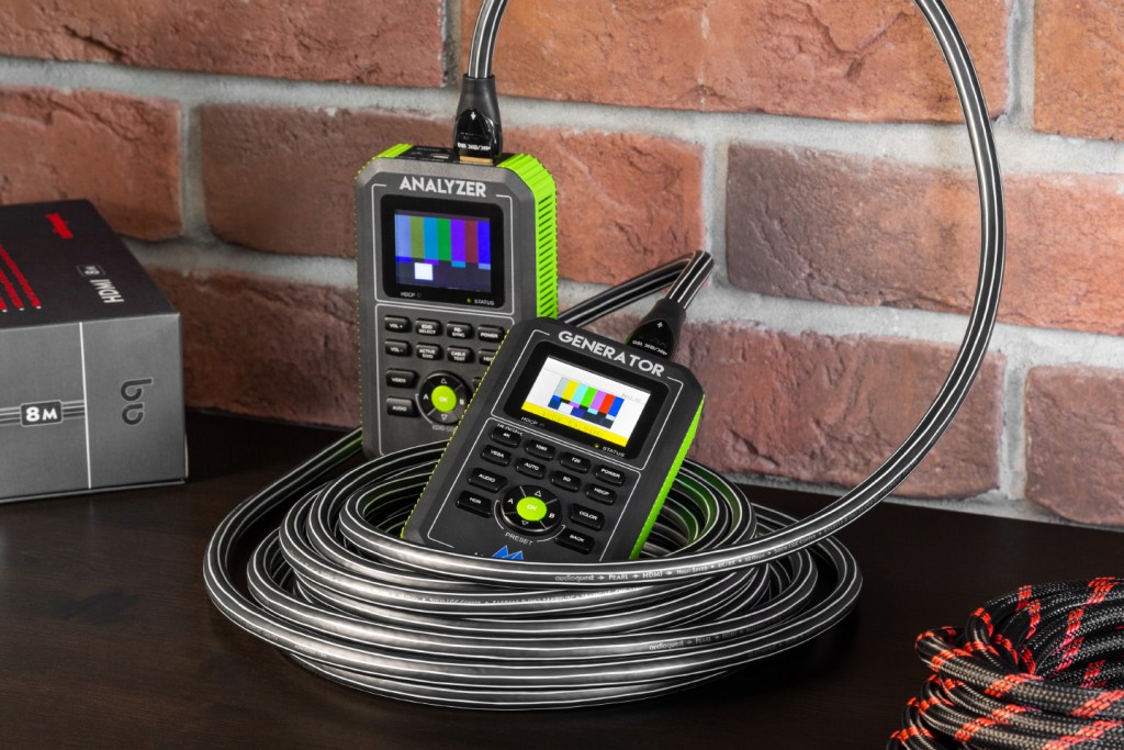

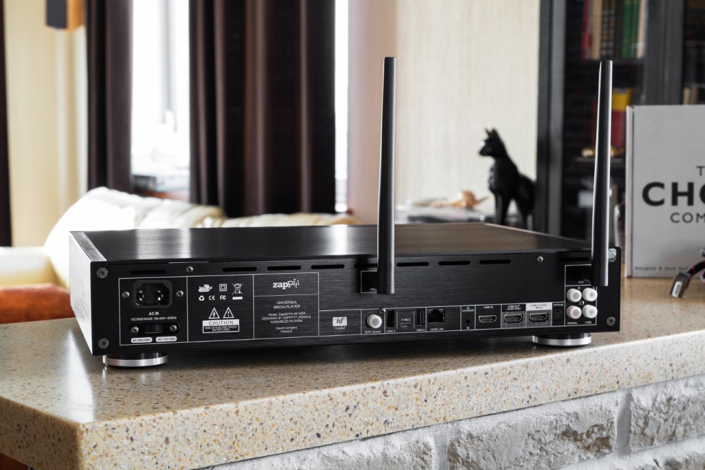

Заявленные характеристики модели и реальная поддержка различных форматов тестировались с помощью профессионального комплекта Fox & Hound, состоящего из автономных генератора и анализатора испытательных сигналов HDMI. А источником реального изображения и саунда стал один из самых продвинутых на данный момент домашних мультимедийных плееров – модель Pro 4K HDR от французской компании Zappiti. Рафинированных условий в работе испытуемых я всеми силами старался избежать: клал одну на одну подключенные полуразмотанные бухты (по одной шли видеоданные, по другой — аудио), а заодно размещал в непосредственной близости силовой удлинитель с воткнутыми в него импульсными блоками питания. Одним словом, всё как в реальной жизни.

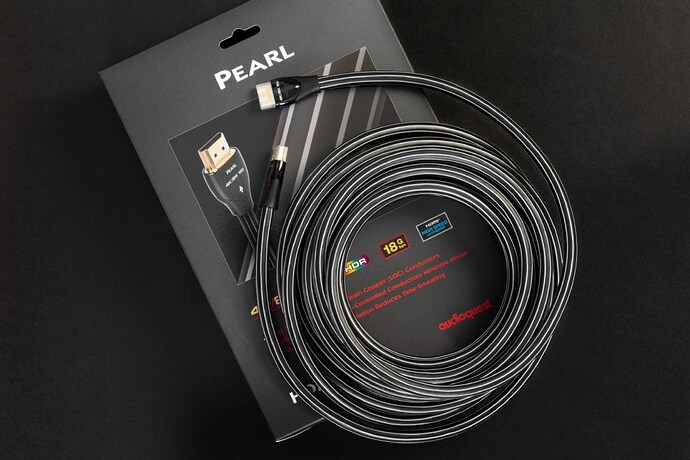

Компания Audioquest в особом представлении не нуждается. Её основатель Билл Лоу начал проектировать кабели для Hi-Fi ещё в 1978 году, а на данный момент их каталог включает в себя больше полусотни разнообразных моделей для цифровых и аналоговых соединений.
Pearl выпускается длиной вплоть до 15 метров, при этом 10- и 15-метровым шнурам положена активная система шумоподавления. Наш вариант обходится без неё, и его главная фишка – проводники из длиннокристаллической бескислородной меди (LGC), вносящей минимальные искажения в передаваемый сигнал. Ну а поскольку воздух – лучший диэлектрик, то в качестве изолятора здесь используется вспененный полиэтилен. Толщина сигнальных жил у «Жемчуга» для нашего теста – 0,51 мм (24 AWG), которые разработчики каким-то образом умудрились вписать в жгут общим диаметром 9 мм.
Внешне шнур выглядит вполне симпатично: он полностью оформлен в чёрно-белой гамме, а тонкие продольные полоски визуально уменьшают его немалую толщину. Компактные разъемы, помимо стрелки, обозначающей направление подключения, несут очень интересную маркировку – 4К/8К.
Никакой ошибки или обмана здесь нет: предусмотренная стандартом HDMI 2.0 пропускная способность 18 Гбит/с и в самом деле достаточна для передачи 8К, но только в том случае, если его цветовые компоненты максимально компрессированы по формуле 4:2:0, а глубина их квантования не превышает 8 бит. Одним словом, кино в HDR посмотреть всё равно не получится.
Что касается направленности кабеля, то разработчики Audioquest подошли к вопросу очень обстоятельно. Про его влияние на изображение они правда не распространяются, зато в улучшении саунда, в том числе цифрового, уверены настолько, что проводники, отвечающие за Ethernet (и соответственно eARC), проложены задом наперед относительно линий, отвечающих за передачу PCM-потока.
Как и следовало ожидать, все задачи и форматы, требующие канала шириной 18 Гбит/с, Pearl отработал абсолютно без замечаний. Слегка придраться можно лишь к его выдающейся «несгибаемости» – сетапы с резкими изгибами кабельных каналов ему явно противопоказаны.

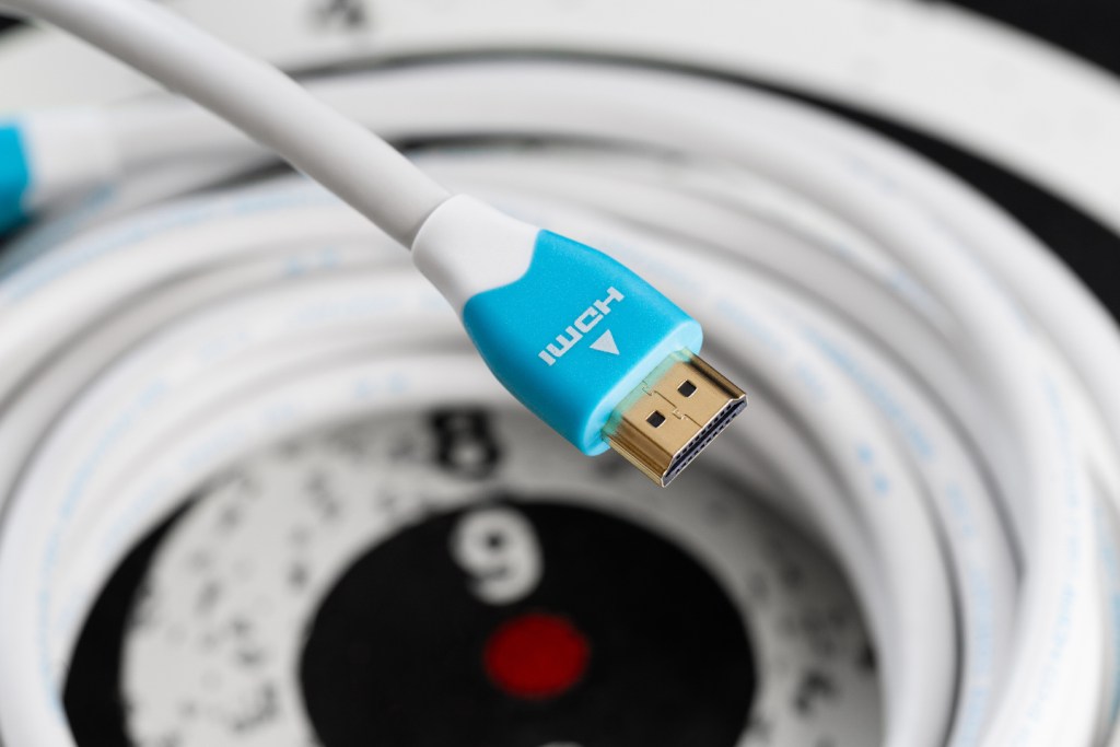

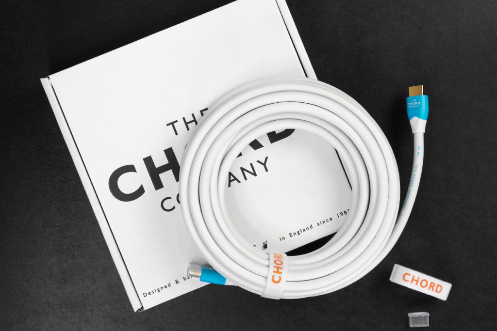

C-view – самая младшая из четырех HDMI-моделей известной английской компании. Которую, кстати, часто путают с другим, ещё более знаменитым Chord – тот тоже расположен на юге объединенного королевства, однако выпускает не кабельную продукцию, а электронные компоненты.
Так вот, не смотря на юниорские позиции в каталоге, данный кабель оказался самым дорогим в нашей подборке. Под его снежно-белой внешней ПВХ-оболочкой прячется двойной экран из медной плетёнки и алюминиевой фольги. Основные проводники – бескислородная медь толщиной 0,16 мм (34 AWG) в рубашке из вспененного полиэтилена. Контактные группы небольших разъемов позолочены, а их части, примыкающие к проводу, выполнены из более мягкого полимера. Сам 8-миллиметровый жгут гибким не назовёшь, зато в комплекте прилагается пара стяжек велкро.
Кабель направленный, о чём говорит не только треугольник на разъеме, но и надпись на самой оболочке. Однако при любом варианте прохождения потока 4K@60 Гц в канале Ethernet и, соответственно, расширенном обратном звуковом канале (eARC) наблюдались единичные потери пакетов. При этом сами видеосигналы независимо от кадровой частоты и разрешения в рамках 18 Гбит/с проходили без нареканий.
Тут нелишним будет уточнить схему работы eARC. По нему можно передавать с телевизора на ресивер практически любые звуковые потоки, включая и некомпрессированный PCM 7.1, и объектно-ориентированные форматы вроде Dolby Atmos. Количество каналов может достигать 32, а общий битрейт 37 Мбит/с. Спецификация эта появилась только в рамках формата HDMI 2.1, однако реализована она на базе стандартного канала Ethernet. Так что все кабели с поддержкой локальной сети должны пропускать eARC. И кстати именно на eARC удобно тестировать работу самого Ethernet.

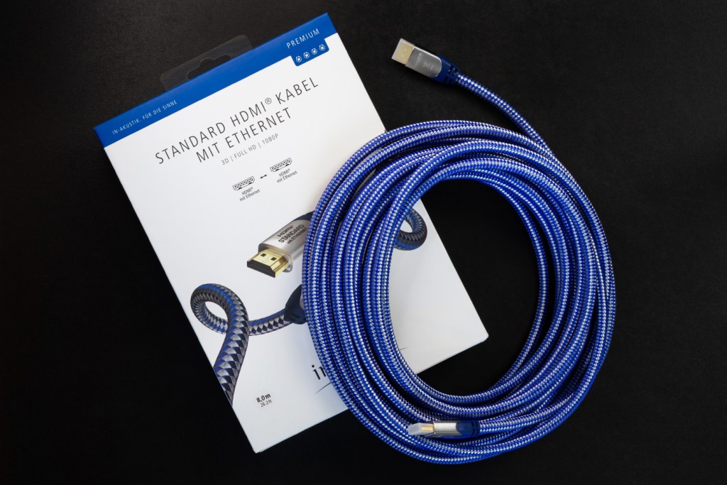

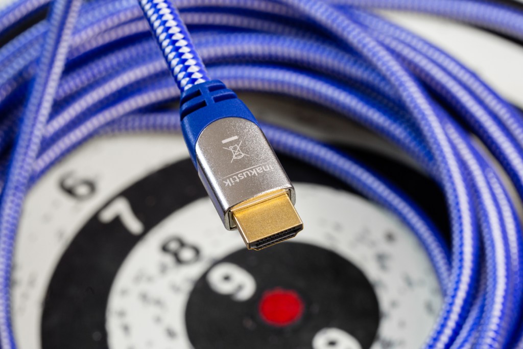

Пожалуй, самый красивый кабель в нашем тесте. Оформлен он в традиционной баварской бело-голубой гамме, хотя головной офис Inakustik базируется не в Баварии, а в соседней германской земле Баден-Вюртемберг.
Под нарядной и приятной на ощупь оплёткой скрывается трёхслойное экранирование: два общих слоя, плюс отдельный для каждой сигнальной пары. Проводники выполнены из высокочистой бескислородной меди и покрыты слоем олова для защиты от окисления.
На редкость добротные корпуса разъемов изготовлены из металла и снабжены полимерным хвостовиком для защиты провода от изломов. Детали контактной группы покрыты чистым 24-каратным золотом.
В целом кабель достаточно гибкий, общая его толщина составляет 7,5 мм. Немного расстроило разве что отсутствие «липучек» для фиксации бухты.
В каталоге Inakustik декларируется поддержка 100-мегабитного Ethernet и обратного аудиоканала (ARC). Однако честно указано, что, начиная с длины 8 метров, данная модель не гарантирует передачу сигналов 4К.
Впрочем, не смотря на отсутствие официальной поддержки HDMI v. 2.0, тест на пропускание 18-гигабитного потока кабель прошёл успешно. Визуальные эксперименты с сигналами HDR – тоже. Но тем не менее, плотная загрузка Ethernet-канала все же приводила к периодическим потерям пакетов.

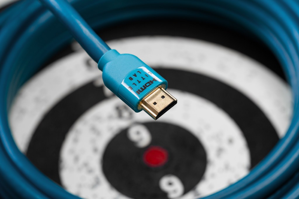

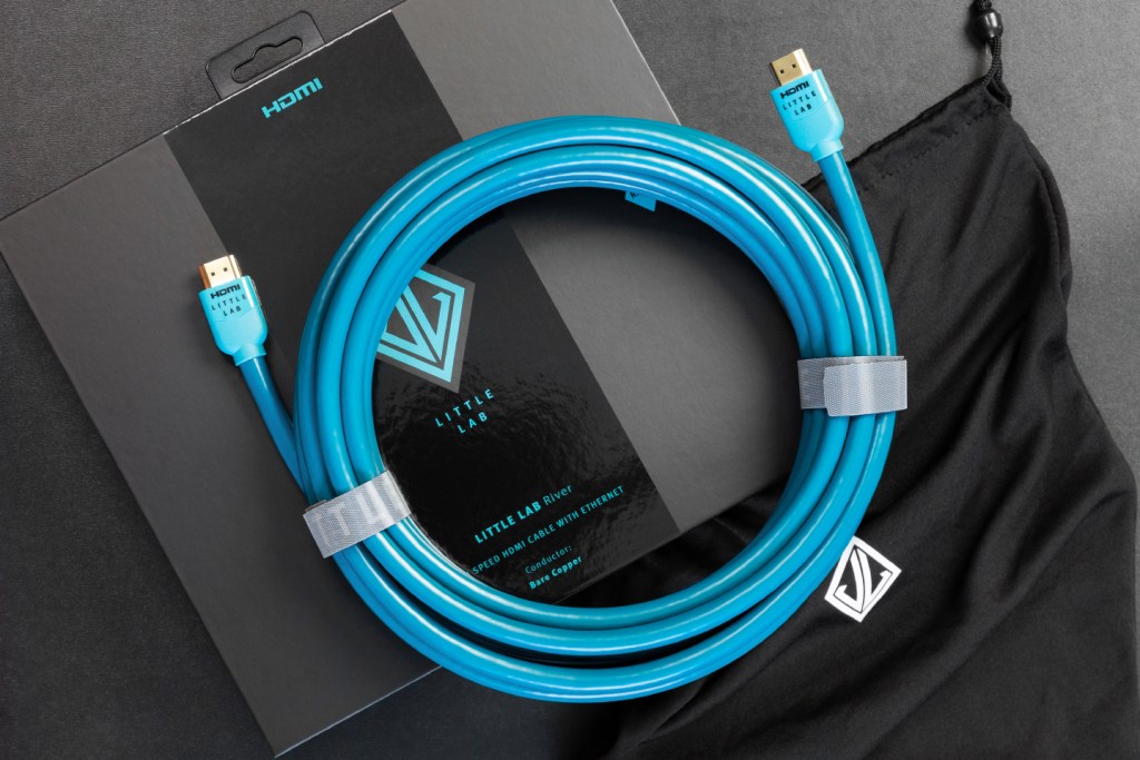

В названии Little Lab («Маленькая лаборатория») заключён изрядный заряд иронии. Дело в том, что этот новый бренд – коллаборация специалистов Массачусетского технологического института, Швейцарской Высшей технической школы и Гонконгского университета науки и технологий.  То есть по сути, пространством для исследований и разработок Little Lab стал весь земной шар.
В данный момент компания предлагает четыре типа кабелей HDMI, ориентированных не только на домашний кинотеатр, но и на профессиональную студийную технику.
River – самая доступная модель, в которой проводники из бескислородной меди заключены в полиэтиленовую изоляцию, после чего каждая пара по отдельности экранирована майларовой пленкой с алюминиевым напылением. Кстати именно этот материал использовался NASA для защиты скафандров во время лунной миссии.
Общий двойной экран из майлара и медной плетёнки в свою очередь обтянут внешней трубкой из голубого поливинилхлорида. Небольшие аккуратные разъёмы собраны из двух видов пластика – твердого у контактной группы и более мягкого на выходе проводника. О покрытии контактов данных, к сожалению, нет, зато при взгляде на них заметен внутренний металлический каркас разъема.  Общая толщина кабеля составляет внушительные 9 мм, а жёсткость достаточно высокая, что объясняется крайне солидным диаметром сигнальных проводников – 0,51 мм (24 AWG). Таким значением в тесте могут похвастаться только River и вдвое более дорогой Audioquest Pearl.
Отдельно стоит упомянуть упаковку: она состоит из роскошного жесткого бокса и матерчатого мешочка, плюс сама бухта стянута двумя удобными «липучками».
Все тесты на передачу сигналов Ultra HD 2160p, многоканального аудиопотока и Ethernet кабель прошел на отлично. Также хочется отметить компактность разъемов, позволяющую без проблем подключаться даже к аппаратам с очень плотной коммутацией.

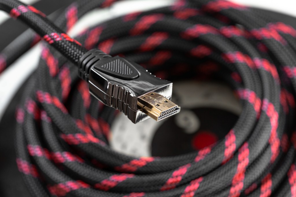

Ещё одна британская компания, только набирающая известность на рынке. HDMI-кабели предлагаются в пяти разных сериях, из которых Diamond – вторая сверху. Впрочем, на богатстве упаковки данный факт особо не сказывается: извлечённая из картонной коробочки бухта просто стянута двумя проволочными петлями.
Дизайн самого провода я бы назвал ностальгическим – очень похоже выглядели провода HDMI 1.3, появившиеся в продаже лет эдак 12 назад. Внешний «чулок» сплетён из чёрного нейлона с вкраплениями красных нитей.
О внутреннем устройстве кабеля известно только то, что в качестве изолирующего материала в нём применён ПВХ, а проводники вытянуты из меди чистотой 99,999%. Толщина их составляет 0,4 мм (26 AWG), что в два с половиной раза больше диаметра проволоки в самом дорогом из наших испытуемых — The CHORD C-view.

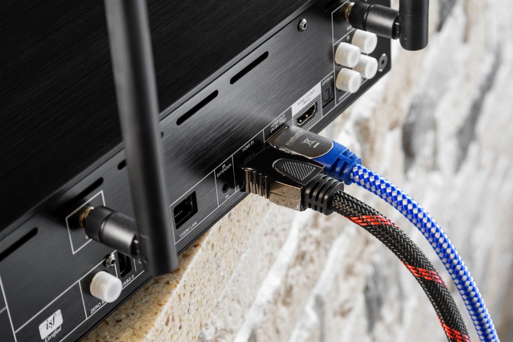

В целом провод получился достаточно гибким, а за счёт массивных разъемов он будет хорошо держаться в гнёздах. Если конечно сумеет к ним подключиться: крупные коннекторы занимают вокруг разъема изрядную площадь. Два таких в соседние гнёзда большинства аппаратов скорее всего не влезут. Зато корпуса разъемов цельнометаллические, а контакты покрыты чистым 24-каратным золотом.
MT-Power Audio Diamond показал беспроблемную совместимость с видеопотоками сверхвысокой чёткости и передачей по Ethernet, однако лишь в том случае, когда бухта была размотана больше чем наполовину. В обратном случае изредка возникали выпадения сигнала, явно вызванные паразитными наводками.

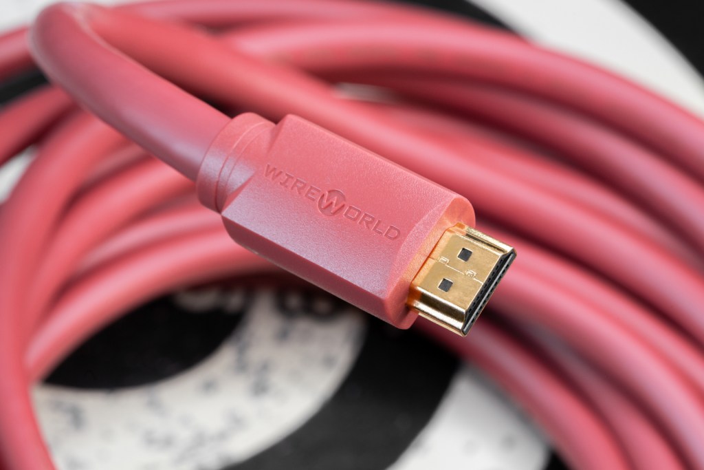

В каталоге американской Wire World числится семь типов HDMI-интерконнекторов, среди которых «Радиус» – один из самых доступных. Однако в нашем тесте по стоимости погонного метра его превосходит только модель от The CHORD.
По конструкции Radius представляет собой набор витых пар с индивидуальным и двойным общим экранированием. В общей сложности каждую сигнальную пару защищают два экрана из алюминиевой фольги и один из медной плетёнки.
Проводники вытянуты из бескислородной меди и изолированы фирменным полимером Composilex 2, который в числе прочего является устойчивым к накоплению статических зарядов. Интересно, что на упаковке нашего образца и в онлайн-каталоге нашлись разночтения. На сайте упоминается изолятор Composilex 3 и опровергается «коробочная» информация о серебряном покрытии проводников.
Внешне кабель выглядит достаточно брутально: внушительный бордовый «шланг» толщиной 9 мм особой гибкостью не отличается, а разъемы представляют собой незатейливые отливки из полимера, правда достаточно жёсткого и прочного. Контакты по-честному покрыты высокопробным 24-каратным золотом, а вот защита от перегиба не предусмотрена. С другой стороны, такой могучий проводник ещё попробуй сломай. Скорее уж самым механически слабым местом в сетапе окажутся гнезда на аппаратуре.
На длинных «Радиусах», начиная с девяти метров устанавливаются активные шумоподавители HD-Bridge, но наш 7-метровый шнур неплохо обходится и без них.
На всех этапах тестирования провод вёл себя безупречно, показав полное соответствие стандартам по пропускной способности основных линий и по поддержке Ethernet/eARC.
