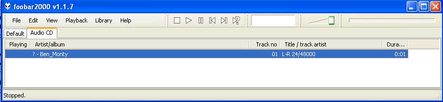

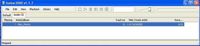

Да, так и делаю, открывается трек длительностью 0:01 и тут же всё заканчивается.
Ну и EAC рипует с Freedb, в 1.1.7 я пользуюсь таггером MusicBraiz, но он гораздо скромнее Freedb/
Т.е. при попытке воспроизведения с DVD диска? Другие диски дают такой же эффект?
При рипе можно и EAC использовать, кому как нравится. На данный момент freedb не пашет в фубаре. Возможно это как-то связано с данной версией.
Да, вопрос оказался именно в конкретном диске!
Из десятка своих DVD-audio дисков два не удалось проиграть, и как раз один из них и был первым. ещё на паре дисков, которые “заиграли” явственно слышна работа системы защиты, впрочем она была слышна и на трушном DVD-A плеере
