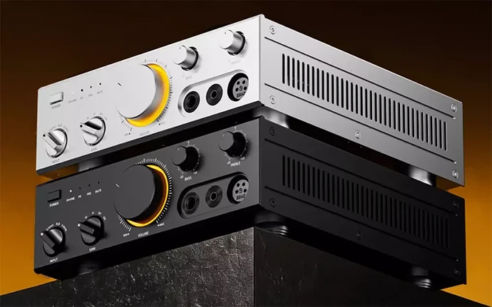

FiiO CLASS A. Четыре ватта чистого класса A на рабочем столе
FiiO CLASS A — настольный усилитель для наушников и предусилитель, построенный на полностью дискретной транзисторной схеме, работающей в классе A. Новинка представлена 29 сентября 2026 года и вошла в серию Retro Desktop HiFi System вместе с CD-проигрывателем FiiO DP11 и ЦАП FiiO WARMER R2R: три компонента задуманы как единый настольный комплект в ретро-стилистике.
Внутри — 16 транзисторов Toshiba Twin Audio и восемь аудиотранзисторов Sanken Electric. Производитель подчёркивает, что ток покоя каждого экземпляра калибруется вручную (на сайте FiiO это обозначено формулировкой «100% Manually Calibrated Quiescent Current»), а в схеме применены комплементарные пары и сдвоенные транзисторы Toshiba. Сигнальный тракт выполнен по полностью балансной дифференциальной топологии. Нулевое смещение на выходе удерживает встроенная схема DC-серво, которая защищает наушники.
Мощность для настольного класса A более чем серьёзная. С балансного выхода усилитель отдаёт до 4 Вт на канал на нагрузке 32 Ом и до 1,36 Вт на канал на 300 Ом. Несимметричный выход 6,35 мм выдаёт до 2,85 Вт на канал на 32 Ом. Чтобы согласовать такой запас и с чувствительными наушниками, и с тугими полноразмерными наушниками, предусмотрено пять ступеней усиления: Low, Medium, High, Super High и Ultra High.
Есть и то, чего в современных усилителях почти не встретишь, — аналоговые регуляторы тембра. Низкие и высокие частоты корректируются в пределах ±10 дБ отдельными ручками на передней панели.
Питание собрано без компромиссов: тороидальный трансформатор мощностью 60 Вт, конденсаторы Nichicon Audio суммарной ёмкостью 20 000 мкФ и раздельные стабилизированные линии для отдельных каскадов. В аналоговой части — 8 плёночных конденсаторов WIMA, 20 аудиоконденсаторов ELNA и 20 прецизионных MELF-резисторов. Набор защит тоже обширный: контроль постоянного напряжения на выходе, защита от перегрузки по току на входе питания, температурная защита усилителя, OVP, детектор перегрузки выхода и термозащита трансформатора.
Коммутация покрывает практически любой сценарий:
  • Входы: RCA, 3,5 мм, балансные 4,4 мм Pentaconn и XLR.
  • Выходы на наушники: 6,35 мм, 4,4 мм Pentaconn и 4-pin XLR.
  • Линейные выходы: RCA и XLR — с ними CLASS A становится предусилителем для активной акустики или внешнего усилителя мощности.
  • Служебные разъёмы: триггер 12 В на вход и выход, USB-C.
Важная оговорка: порт USB-C служит только для обновления прошивки. Встроенного ЦАП и режима USB Audio у FiiO CLASS A нет — это чисто аналоговый аппарат, и источник цифрового сигнала придётся подбирать отдельно, например тот самый WARMER R2R из той же серии.
Корпус имеет размеры около 213 × 239 × 67 мм, масса — около 3,5 кг. Цветовых вариантов два: чёрный и серебристый. Рекомендованная розничная цена для европейского рынка — 499 евро.
