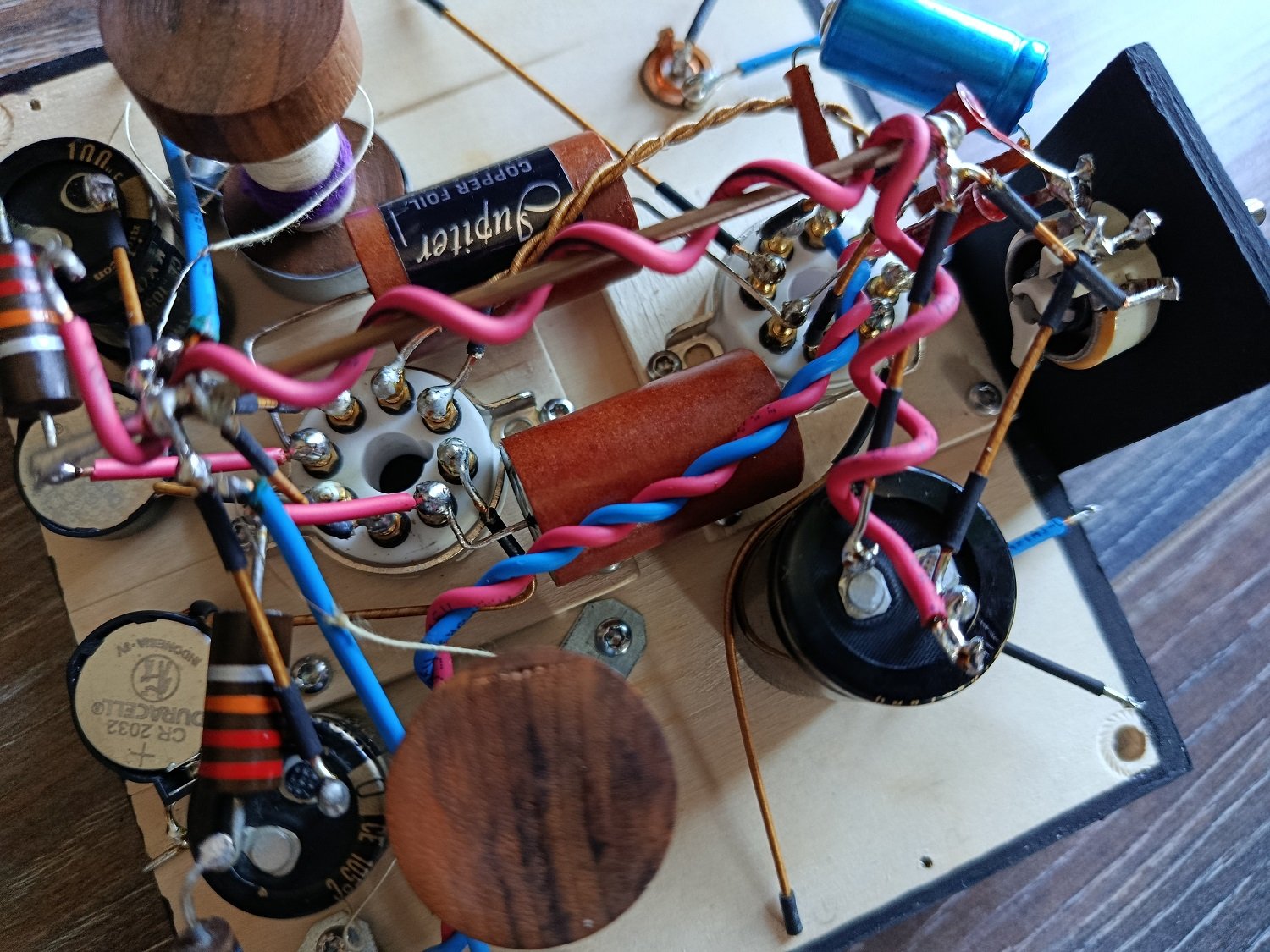

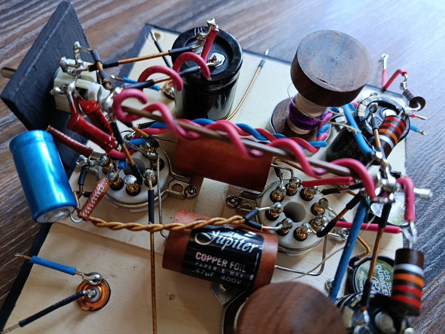

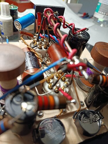

Продолжаю потихоньку улучшать дак. Разобрать его до возможности добраться на обратную сторону аналоговой платы - так себе история, поэтому накапливаю какое-то количество необходимых вмешательств и лезу. В этот раз поводом стала замена межкаскадных конденсаторов, гридликов выходной лампы и анодных резисторов первой лампы. Конденсаторы - Юпитер медь/воск, гридлики - Сименс красный, и в аноды АВ 2Вт.
Часа 4 только успел послушать. Недостатком динамики и прозрачности дак не страдал с рождения, а вот тембристости Юпитер добавил прям от души!

Покажу вам подвал платы, плотность монтажа вызвана жесткими требованиями по компоновке гейновых каскадов.

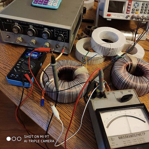

Новые выходные трансформаторы, toroid SE 2A3.
Данные от изготовителя. Михаил К. (г. Пермь).
Аморф 135х85х40 мм зазор 0.4 мм
3500 витков, индукция на токе 60 мА - 0.6 Тл. Рабочая у данного сплава до 1.4 Тл. насыщение - на 1.56 Тл.
Индуктивность д.б. 35+Гн
Диаметр вторички 1.26 мм по лаку
Диаметр первички 0.69 мм по лаку
Ктр 25
Проверка реальной индуктивности на токе 60 мА- включаем Г3-118 на 5 омный выход и присоединяем его на вторичку (140 витков) через миллиамперметр, теперь крутим частоту пока не выйдем на 60 мА.
Это получается на частоте 400 Гц и падении на обмотке 9 вольт.
Считаем:
9 вольт делить на 60 мА = 150 Ом.
150 Ом делить на (6.28 умножить на 400) = 0.06 Гн
Теперь умножаем 0.06 Гн на 25 в квадрате и получаем 37 Гн.
Можно визуально оценить как раздулись моточные с 20 слоями провода с 20 прокладками по сравнению с исходными белыми магнитопроводами.
Активное первички 34 Ома, провод Тесла еще чехословацкий советского социалистического времени выпуска с хранения.
Наружный диаметр моточного -158 мм.
Данные от меня)

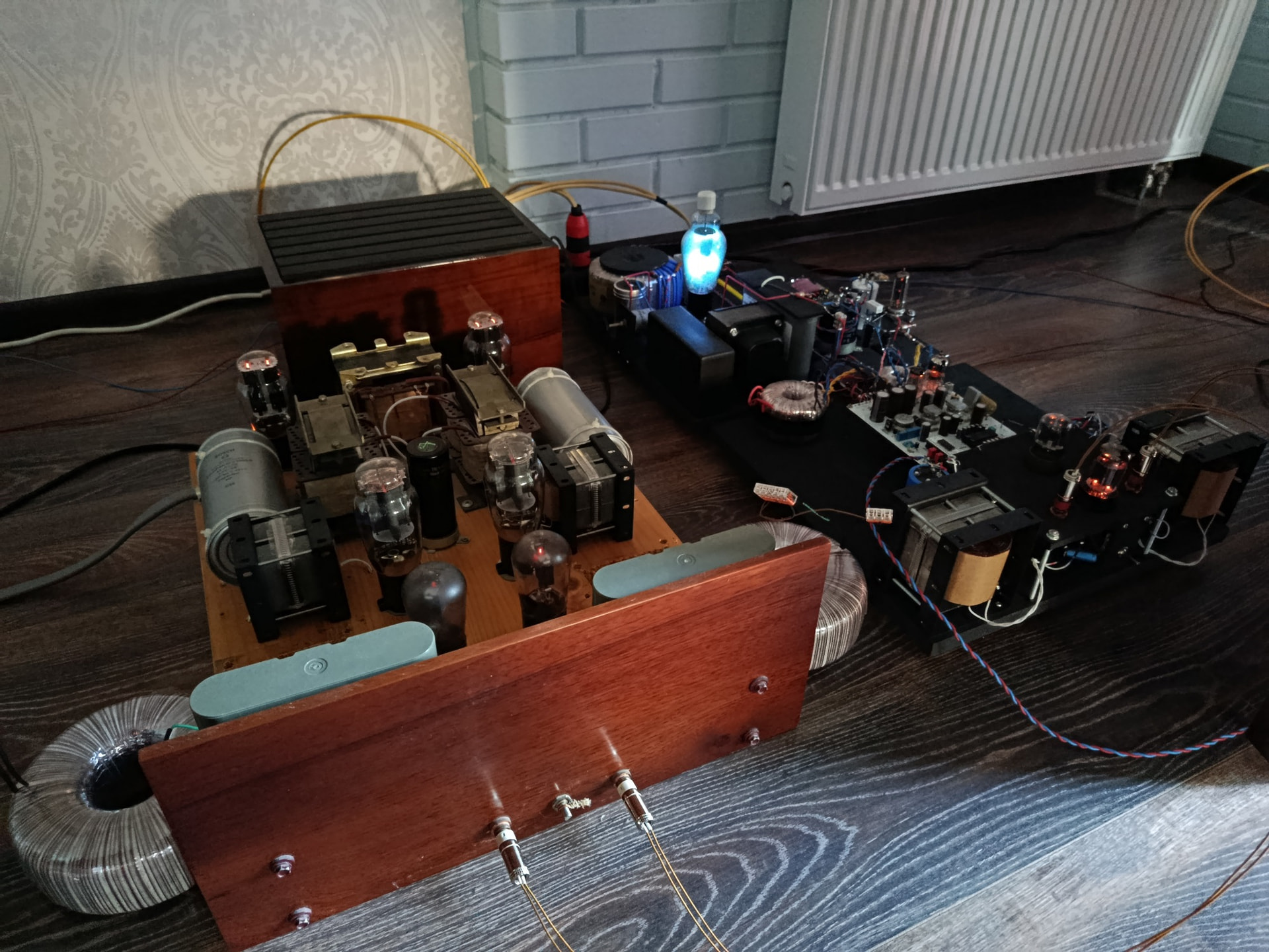

Посылка приехала.
Крупная вещь :+1: , на шасси своего вечного макета ставить стоя впритык к лампам не стал, он будет пересобран вскоре, окончательная комплектация практически сформирована. Положил трансформаторы рядом. За день до установки долго слушал разную музыку стараясь хорошо зафиксировать значимые маркеры на любимых произведениях, думал разницу придется вычленять в нюансах.
Не буду много и витиевато писать - новые трансформаторы лучше во всем. Тихие звуки громче, удар яростнее на более плотной подложке, всё пластичнее без зерна, ухо лучше держит когда слишком громко и комната сдается. Нюансов больше и эмоциональность выше, скакать по трекам не получалось, эффектнее всё. И главное - цифрита прям сильно меньше. Очень большой шаг в сторону аналоговости звучания. После ртутного газотрона самый яркий эффект от апгрейда. Если с ртутью был шок от динамики и прозрачности то тут от пластичности и аналоговости при явно выросшем разрешении и контрасте. Аудиофилия с нежным красивым лицом.
