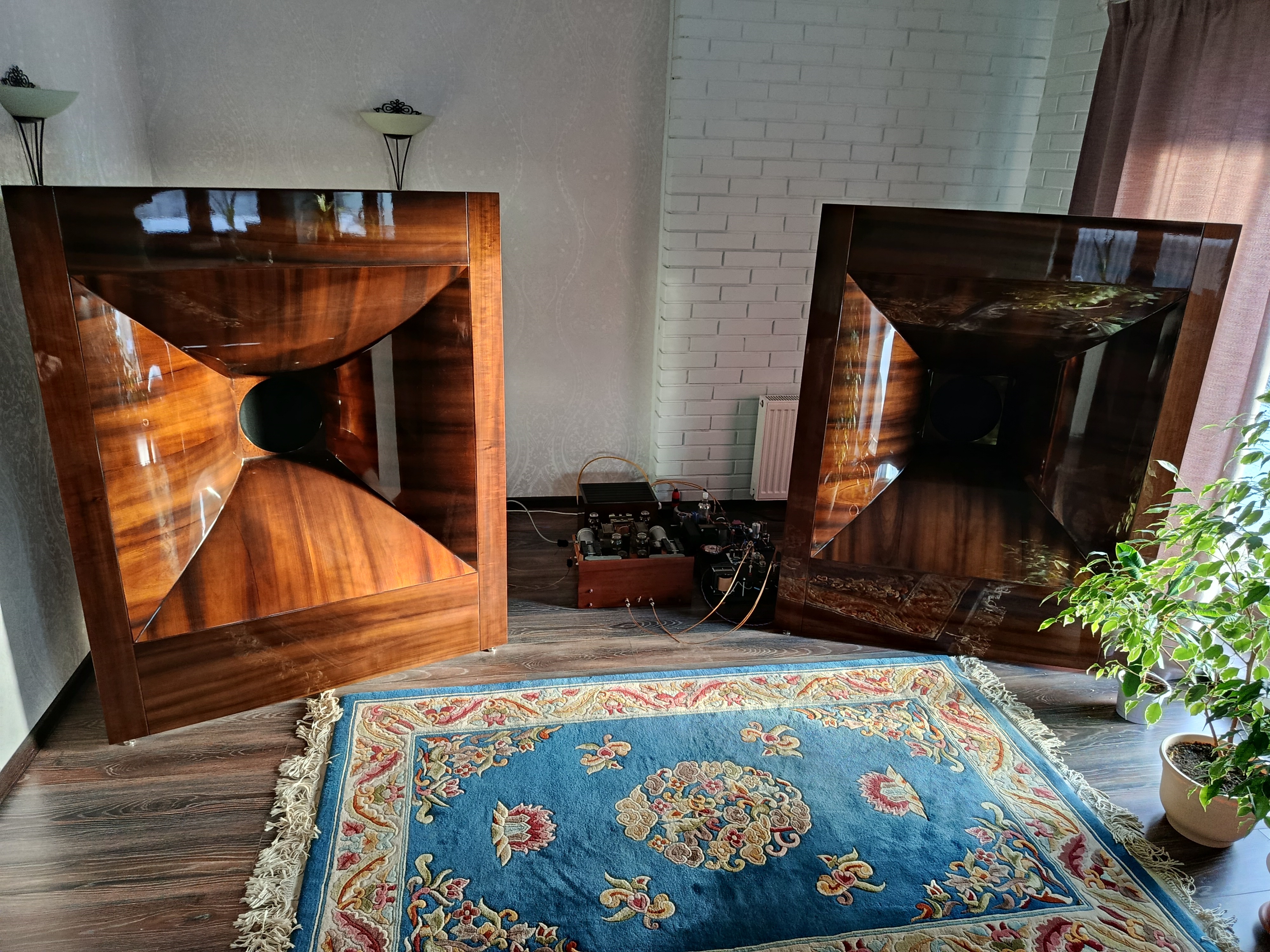

Благодарю Дмитрия за гостеприимство, за любезное приглашение  познакомиться с его небанальной системой! Она радикально иная относительно моей и тем более было интересно услышать её воочию (воушею :). Лишний раз убедился в убогости роликов, слушать нужно только живьем. Как мне показалось, наиболее убедительно звучали джазовые композиции в исполнении потрясающих огромных рупоров - настоящих шедевров столярного искусства.    Больших успехов в творческих поисках!

А можно подробнее про динамики рассказать и их фото?
10 дюймов, ШП, бумага, визер, высоковольтное подмагничивание, производство - ЕС. Мне их по моим ТЗ делают для разных проектов, я производителя не буду озвучивать, и так жду долго.
