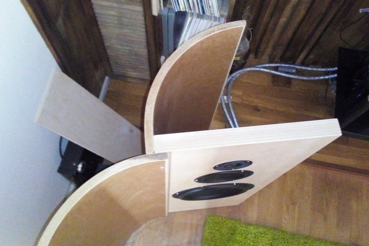

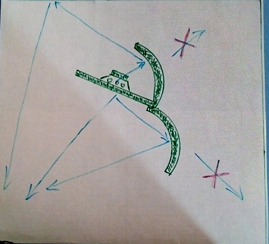

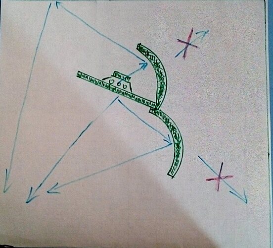

Проект акустических систем, которые решают проблемы переотражений от стен комнат малых и средних размеров. Акустическое оформление open-baffle дополнено двумя боковыми «крыльями» с внешних сторон. Назначение каждого «крыла» имеет тройное назначение. Как видно из рисунка (на рисунке показана правая колонка и половина комнаты), переднее «крыло» экранирует излучение динамиков в боковую стену, в площадку первичного отражения между колонкой и слушателем, а также, благодаря изогнутой поверхности, отражает это излучение на слушателя. Заднее «крыло» экранирует излучение динамиков в угол комнаты, где происходят множественные переотражения между стенами и формируется неравномерность в АЧХ, а также отражает звуковую волну в центр стены за колонками, формируя тем самым глубокую звуковую сцену. Оба «крыла» увеличивают площадь баффла, уменьшая влияние АКЗ.

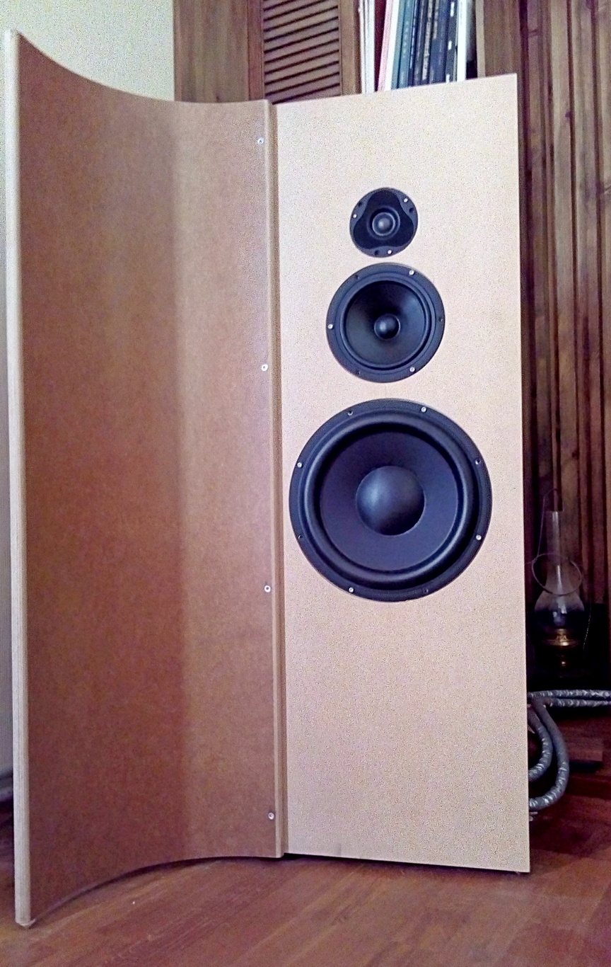

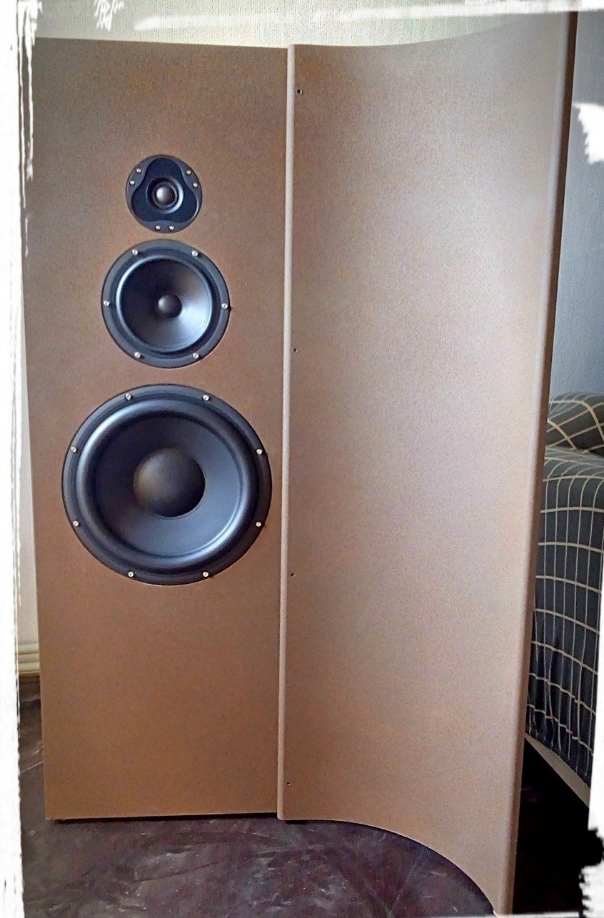

Эти трехполосные акустические системы построены на головках ScanSpeak с фильтрами первого порядка. Конструкция поставлена на деревянные конусы в трёх точках, что гарантирует устойчивость на любых поверхностях.
Первое же включение показало верность концепции, акустические системы сформировали глубокую сцену, полную отвязку от самих излучателей и ровную АЧХ.
Записи на рекордер Zoom H1 с 3-х метров.

Почему из четырех? из двух! у Лёни тоже один щит и 2 крыла в каждой колонке.  Леонид уже метко назвал мои колонки антикоровками default_smile.png
Скарабей?
так на второй колонке тоже есть крыло и подкрылок.
Не, ничо не мерял ещё. Мне влом запускать измерительную станцию. Я медленным свипом прогнал, все услышал. Моя акустика тоже трехполоска в  щите,  эта акустика заказная, под клиента - слышно что на том же месте в комнате звучит намного ровнее и с очень глубокой сценой.

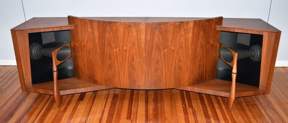

Акустика Феликса близка к идеи создания моноколонки для стабильного стерео, вне зависимости от КдП. Концепция напомнила мне JBL Paragon
Системы покрашены и собраны. Завтра уезжают к заказчику.
Парагон это далеко не то,что вам напомнило!

Многие треки с рекордера живо звучат. Это уже достижение.
Прослушал записи с рекордера. Такие басы у щитов? Такая естественность у трехполосников? Респект…
