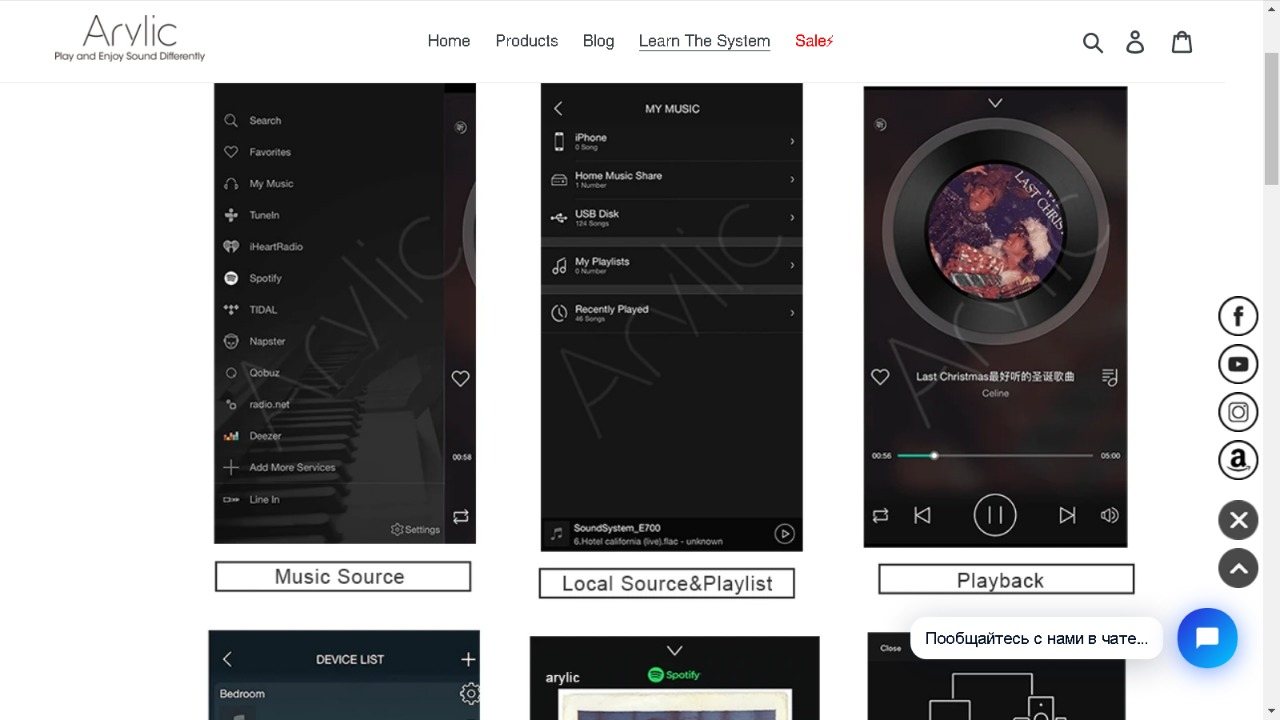

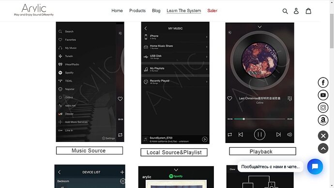

Можно скриншоты? Под Андроид из apk файла ставится или будет на Плеймаркете?
https://www.arylic.com/pages/app-pc-control

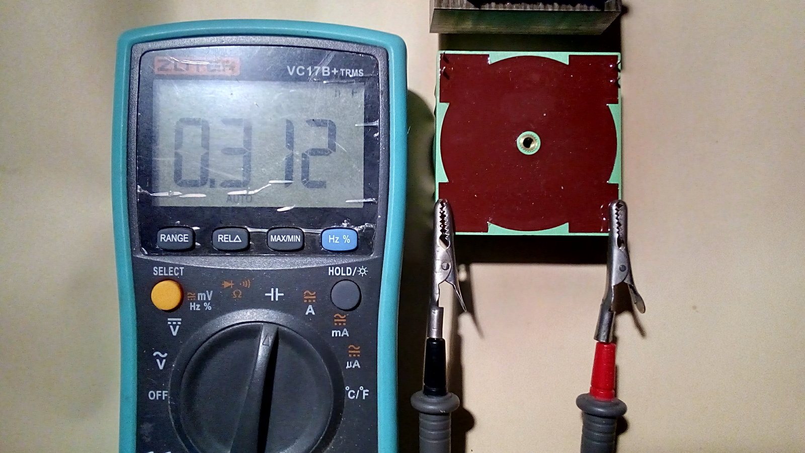

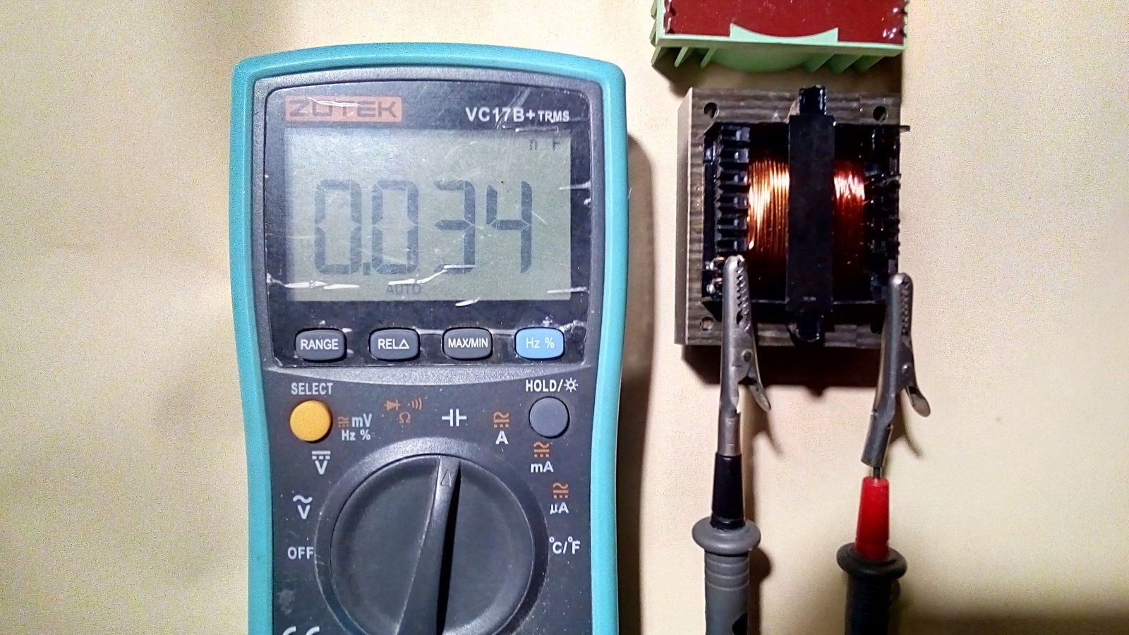

Меня часто спрашивают, почему я в своих изделиях ставлю “какие-то шняжные” трансформаторы, а не торы, ведь они же лучше. Показываю наглядно, одна из важных причин.
Межобмоточная ёмкость у торика на порядок больше!
Вторая причина в том, что насыщение постоянкой Ш-сердечника меньше, из-за зазоров в сборном сердечнике, это имеет огромное значение в наше время. Торы не лучше, они, всего лишь, имеют больший КПД при сравнимым массогабаритах.
