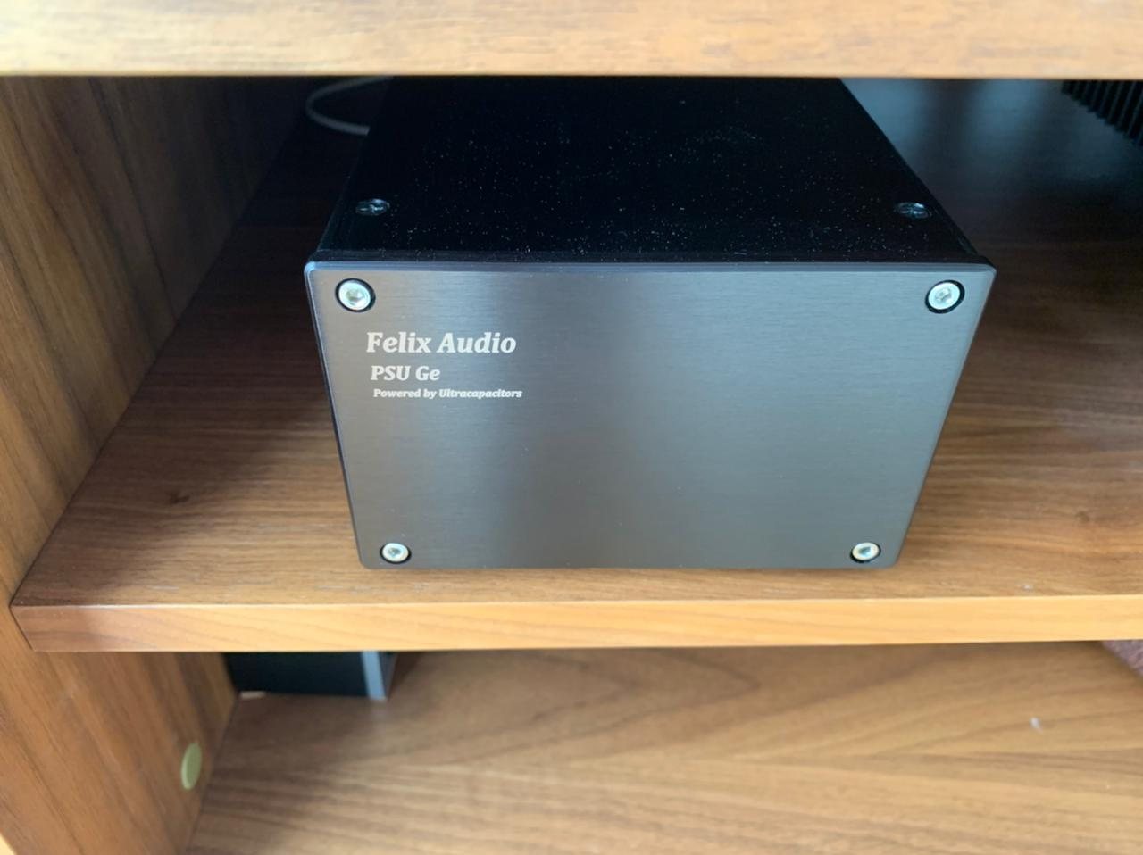

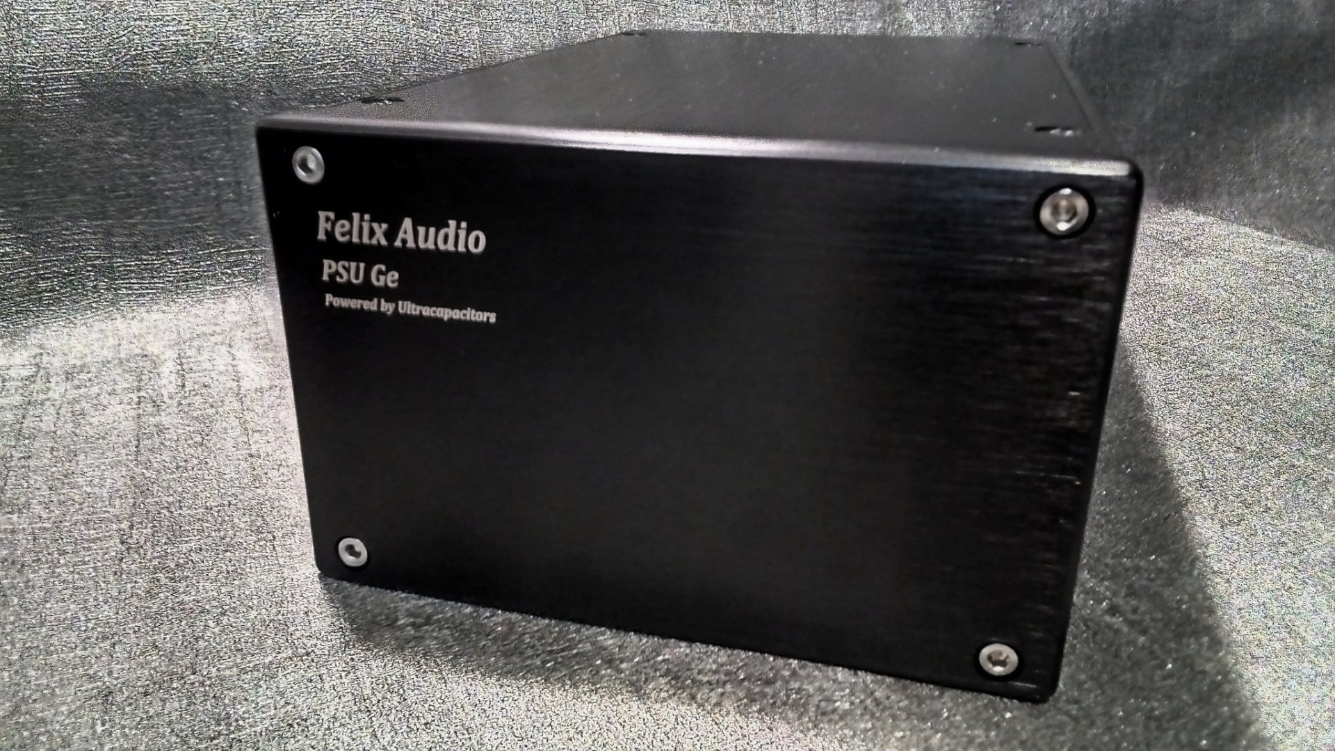

Универсальный Блок Питания Felix Audio PSU Powered by Ultracapacitors
Новый источник чистого питания для компонентов современного цифрового тракта аудиосистемы.

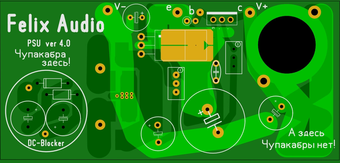

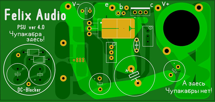

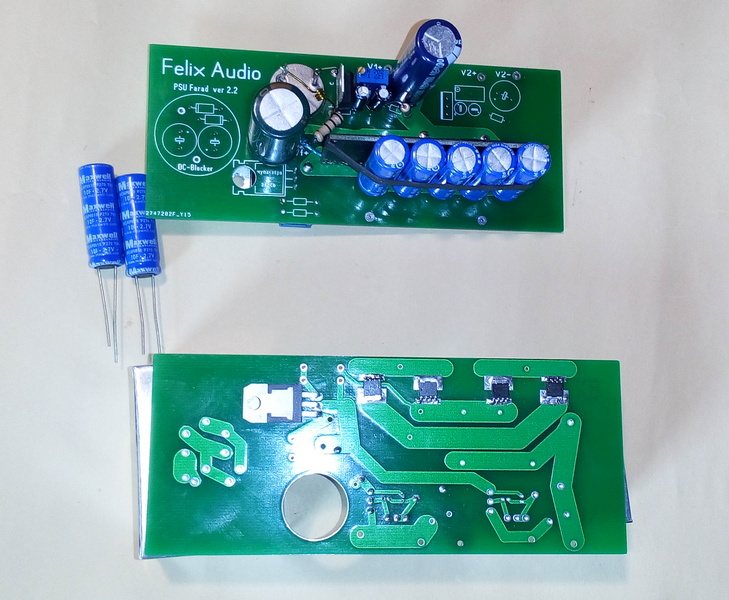

  • Основным мощностным элементом этого БП являются ультра конденсаторы американской компании Maxwell Technologies, которая принадлежит производителю электро каров Tesla.
  • Синхронный выпрямитель на транзисторах с очень малым напряжением сатурации, в рабочем режиме падение не превышает 50 мВ! Такой выпрямитель не имеет проблем, свойственных диодным выпрямителям, он полностью бесшумный, по форме сигнала идентичен кенотрону.
  • Стабилизатор на выходе реализован на германиевом транзисторе. Напряжение можно выставить в пределах 5-12 вольт.
  • В БП применён специально намотанный для него трансформатор с низким значением индукции в сердечнике. Разнесение обмоток значительно снизило ёмкость между первичной и вторичной обмотками. Такой трансформатор не боится «постоянки» в сети, «кривого синуса» и является идеальным фильтром сетевых помех.

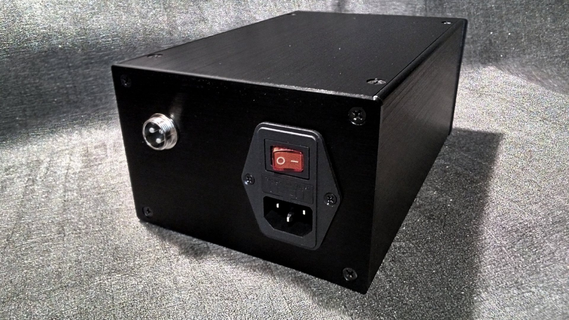

Технические характеристики:
Мощность трансформатора: 80 Ватт, на сердечнике 140 Ватт.
Диапазон напряжений:  5 Вольт/3 Ампера - 12 Вольт/1 Ампер.
Размеры 140х209х90 мм
Вес 3,5 кг
Опционально можно заказать DC-кабель и кабель питания из биметаллических проводников.
Разработал и изготовил на заказ боле мощную версию этого БП, 19 Вольт/ 3 Ампера. для  ROON NUCLEUS PLUS.
Двух-ступенчатая схема стабилизации.
Софт-старт для зарядки ультракапаситоров.
Выходной стабилизатор на германиевом транзисторе.

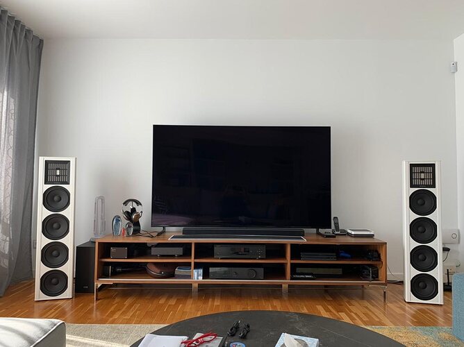

Делаю вот такие. Заказывают, для малинок, для рутеров, для цапов.

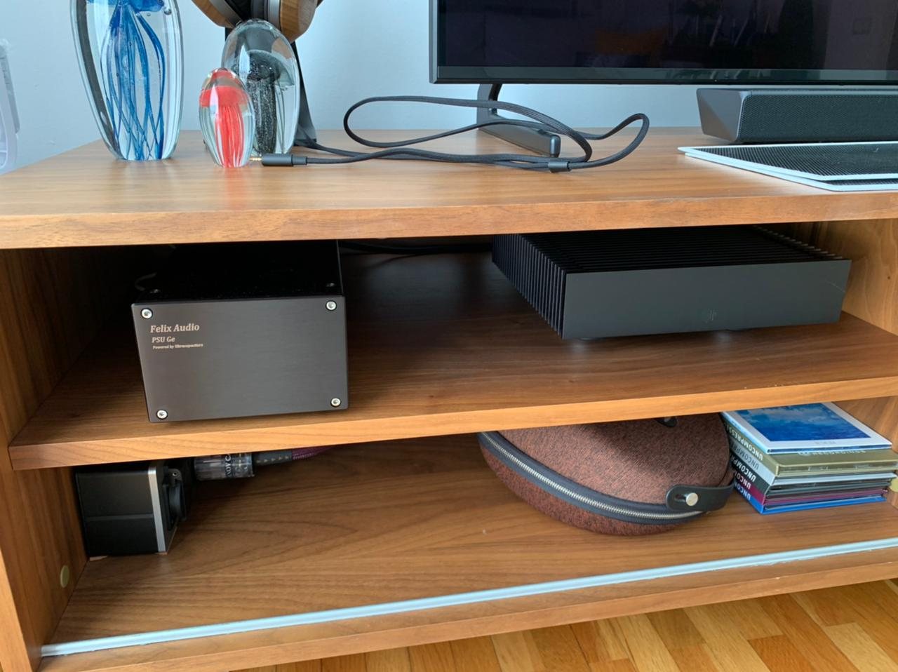

Блок Питания на ультракапаситорах в системе у заказчика.
Новогодний аудио квест:  Найди Чупакабру!
