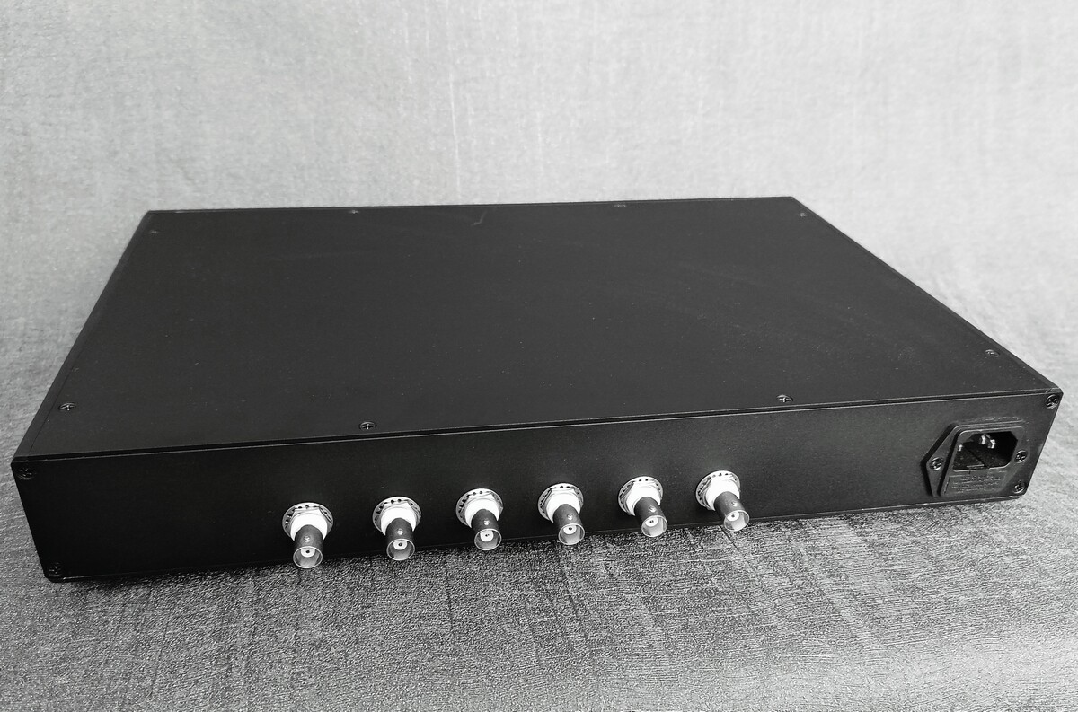

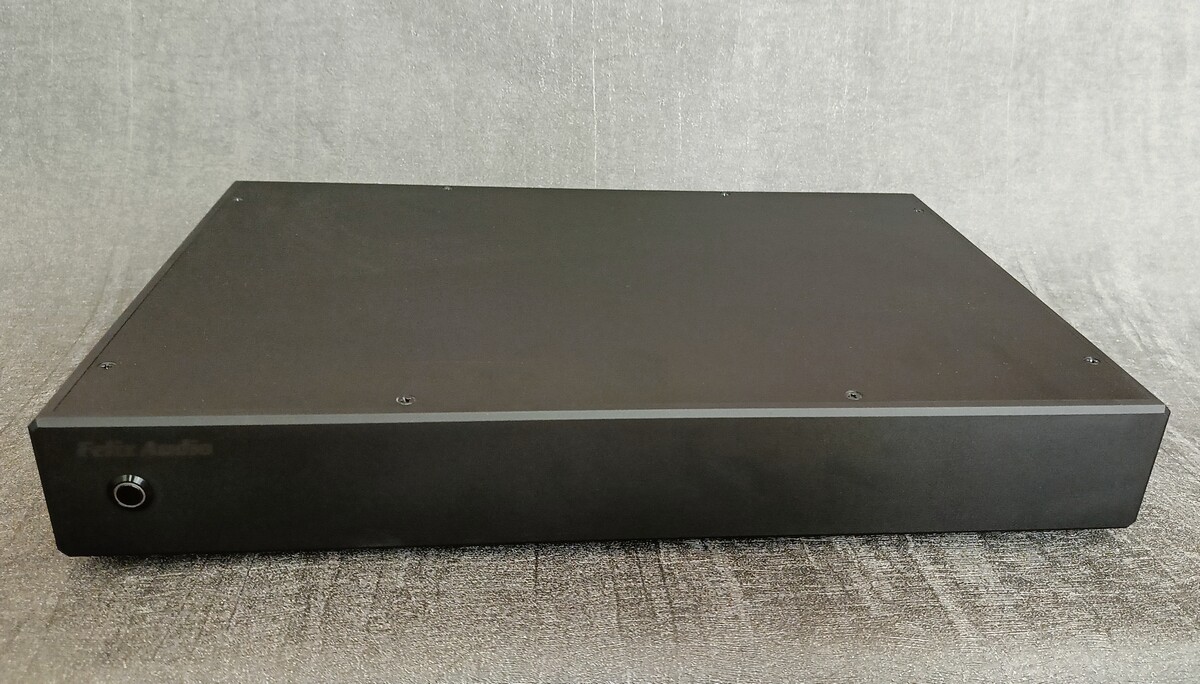

Мастер-Клок Felix Audio Clockmaker
Мастер-Клок на прецизионном тактовом генераторе Морион OCXO ГК197, лучший грейд EULN, с фазовым шумом 117 дБ@1ГЦ.
· Частота 10 МГц
· Форма сигнала – меандр
· 3 выхода 50 Ом, 3 выхода 75 Ом
· Амплитуда сигнала 2,5 вольта, Peak-to-peak
В аппарате 2 независимых блока питания, с синхронными выпрямителями на транзисторах – отсутствуют шумы переключения и резонансы трансформаторов. Один питает генератор, второй питает формирователь сигнала и выходные буферы. Уникальные магнитные фильтры устраняют сетевые шумы. На каждый выход установлен токовый буфер с персональным малошумным стабилизатором. Все выходы изолированы по земляным петлям. Контакты инлета и предохранителя позолочены.
