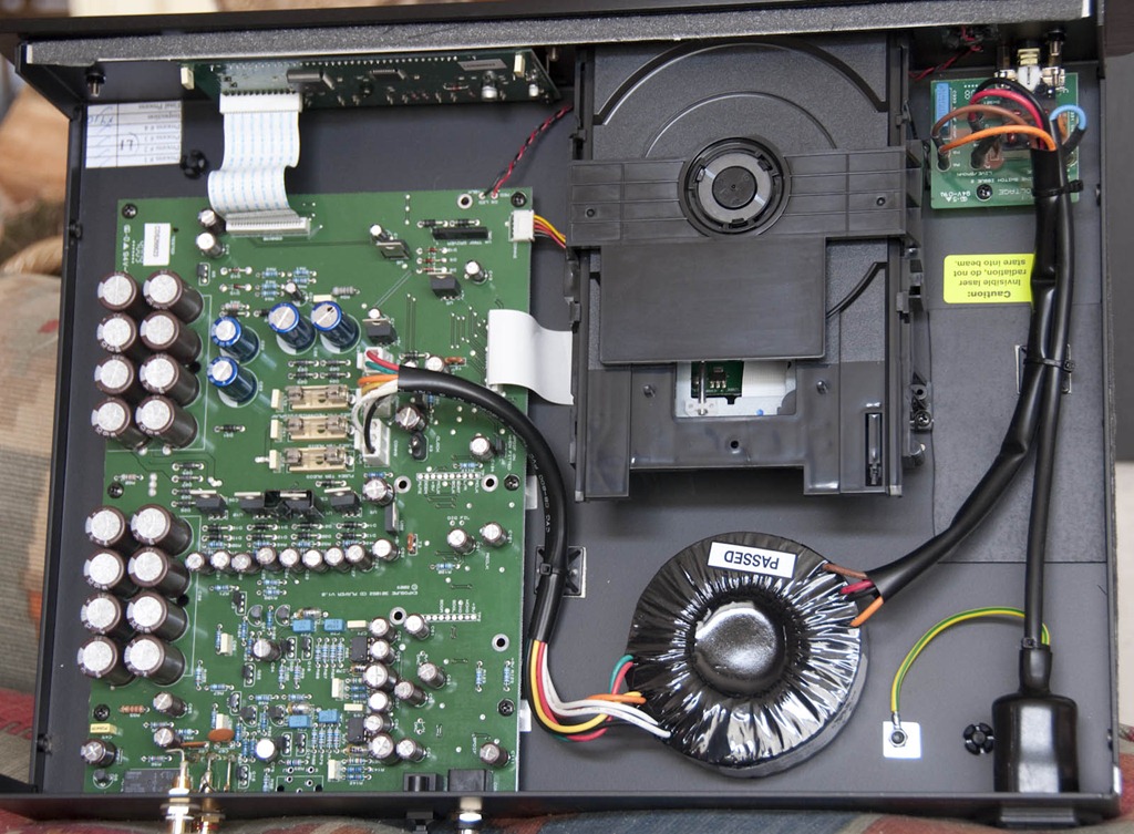

Залез отключать коаксиальный выход.
Сильно зауважал конструкцЫю и конструкторов!
Очень хорошо решено питание, экранирование, плата не выглядит студенческими потугами, да и внутри не пусто. есть даже антивибрационные маты. надеюсь звук не подкачает.
Может вы будете удивлены - этот аппарат (XXII) является полным клоном модели 3010, плата имеет даже такую же самую ревизию v1.2 и код 2703. Отличаются только типы трех мелких конденсаторов по питанию, да и то не существенно (производитель тот же).
Сами микросхемы ЦАП PCM1704 и цифровой фильтр запаяны снизу платы.
Похоже на то, что просто из-за каких-то маркетинговых соображений название решили переименовать из XXII в 3010 (может лучше на слух воспринимается?), оставив сам аппарат неизменным.
Если же совершенно устраивает звук CD22, то можно обратить внимание на 3010S2 - характер звучания сохранится, но облагородится и “очистится”.
Потому как в 3010S2 при общем повторении концепции заменены практически все конденсаторы по питанию,
и в аналоговых цепях, и в цифровых, на гораздо более лучшие и дорогие Elna Silmic-II
а также установлены более достойные операционные усилители (чем OPA134, стоящие в моделях 22, 3010 и 3010S )
Также в модели 3010S2 установлен чуть более современный транспорт, лучше справляющийся с матрицами CD-R.
А вот 3010S совсем незначительно отличается от 3010 и XXII - поэтому на него не стоит меняться. Там только заменены 2 “банки” электролитов по питанию на 16 штук, по 8 в параллель. (это же улучшение перекочевало и в 3010S2) Вся остальная схемотехника у 3010S практически без изменений.
Ну или можно подыскать грамотного специалиста для апгрейда CD22 (3010)
Это может оказаться более приемлемо по цене, чем продать старый плеер и купить новый 3010S2.
Я вижу у него достаточно места для второго трансформатора и фильтра.
Желтый проводничок на корпус, от клеммы заземления я бы удалил, или (если уж очень бояться изменить “фирменную” конструкцию) повесил бы туда резистор.

Игвин, прошу Вас уточнить по поводу резистора. Что даст он и что даст отключение земли?
Например, у меня земля отключена в вилке. Надо отключать от корпуса?
Если в розетке или вилке земля отключена, то ничего делать не надо.
Вообще земля эта должна быть только в одной точке системы, обычно это усилитель.
С одной точкой исключаются контуры по земле, когда корпусы связаны как меблочными кабелями, так и через сеть земляным проводником. Вот этот проводник я и посоветовал отключить, или резистором внести в его цепь сопротивление.
