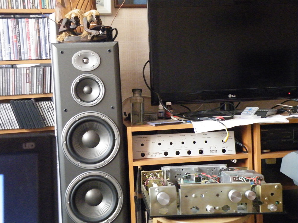

По делу: я не аудиофил, а меломан и филофонист (определился по википедии). И даже это неточно, поскольку с тех пор, как появилось видео, я любитель видеомузыки. Это определяет моё отношение к выбору элементов моего “аудиокомплекса”, а именно: звук для меня не главное, а дополняющее картинку, но, обе составляющие должны быть максимально совершенны! Это мой принцип. А вот к акустике КдП при этом я особых требований не предъявляю, поскольку активно пользуюсь наушниками, которые решают акустические проблемы помещения .

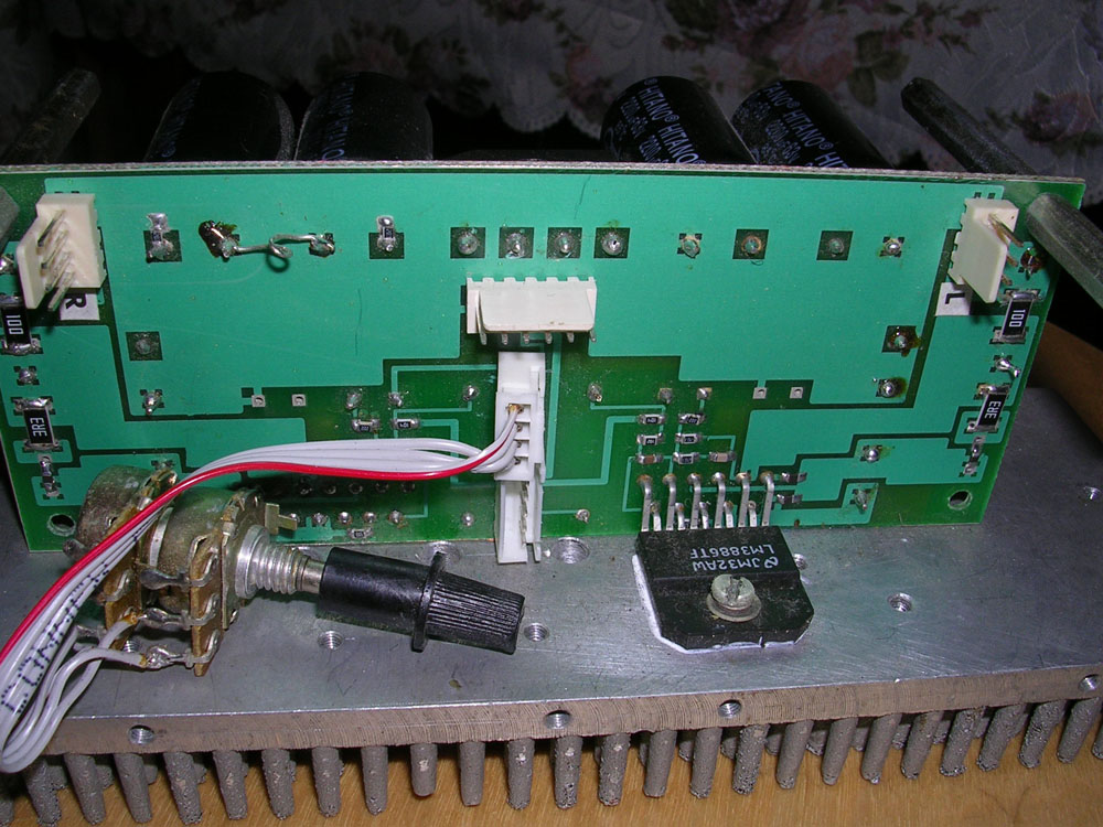

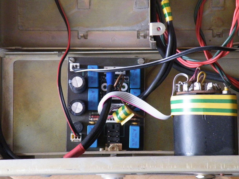

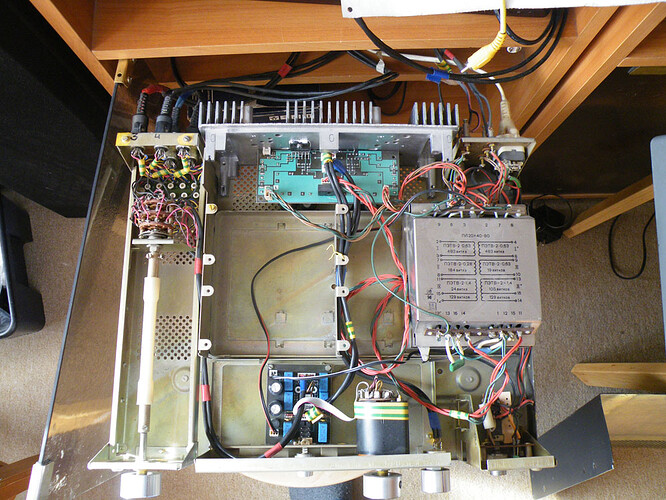

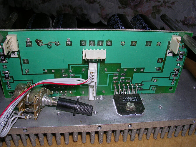

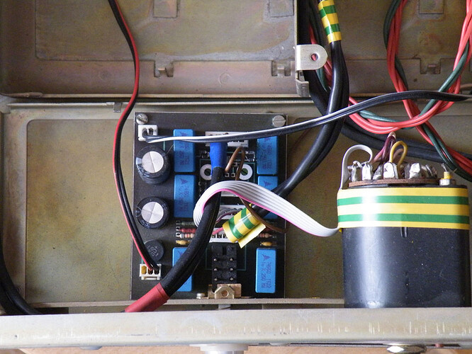

Усилитель построен по всем правилам прецизионной аппаратуры. Это касается организации питания, выбора и размещения элементов, трассировки плат, межблочных связей. Коммутация входов обеспечивает связь земли усилителя только с подключенным источником. Усилитель выполнен в корпусе усилителя БРИГ, от которого остался только коммутатор входов, силовой трансформатор и регулятор громкости. Использована тонкомпенсация. Регуляторов тембра нет.
Для обеспечения оптимальной разводки земель и питания печать одной микросхемы отзеркалена и микросхема устанавливается с другой стороны печатной платы

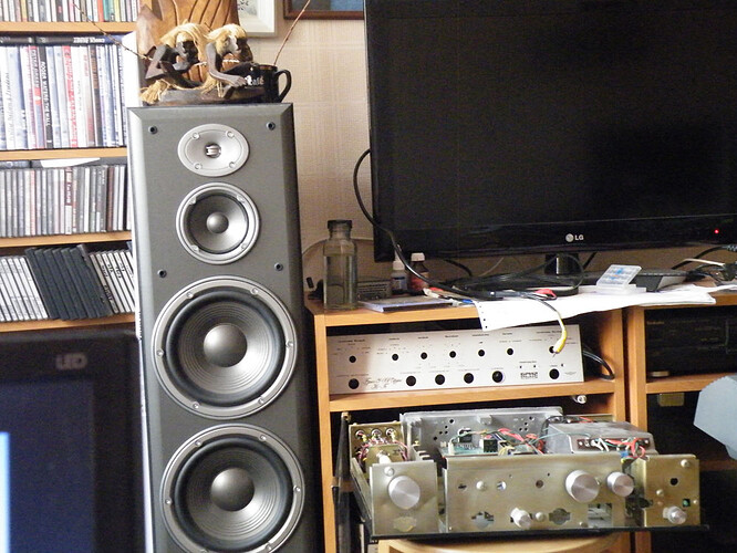

Внешний вид внутри. Вполне приличный, ИМХО
Внешний вид радиолюбительский. Меня устраивает. Отчитался вчерне. Если есть вопросы - отвечу.
не ну так грамотно отзеркалить плату, это вам не три ножки у лампы спаять. Есть на что посмотреть и чему  поучиться

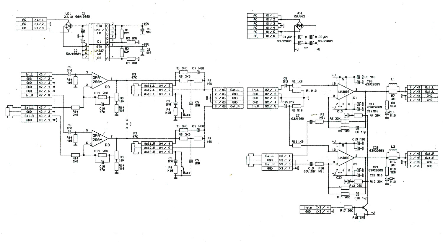

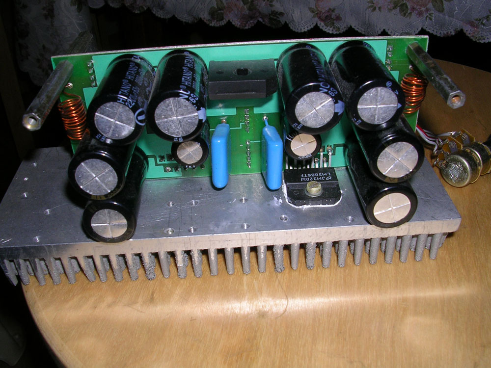

Да, забыл довольно важное: схема оконечного каскада полностью из даташита. В начале эксплуатации не понравился звук. На синусе и приборы и осциллограф не показывали проблем. Они выплыли на меандре в виде звона на фронтах (насколько помню). Пришлось покопаться. Выяснилось, что причина - рекомендованный конденсатор между входами (на этой схеме его уже нет, только что стёр default_smile.png). На него очень мутное описание с рекомендациями настройки в зависимости от длины выходных проводов, насколько помню eg.gif. А на самом деле он создаёт положительную обратную связь, которая только создаёт проблемы в виде звонов.
У меня даташит 2003 года с этим конденсатором. Я посмотрел свежий у TI - то же самое! Значат производители, вполне возможно, его так и ставят, а пипл хавает!! Трассировка китайских плат - отдельный разговор default_wub.png
Лучше на с5 обратить внимание, он из тех что отравляют, а не озонируют. Ну хоть бы к78 поставили…
Судя по размеру там стоит плёночный, т.е. то, что нужно. Я тогда хорошо разобрался с рекомендациями
 ну тогда всё в порядке

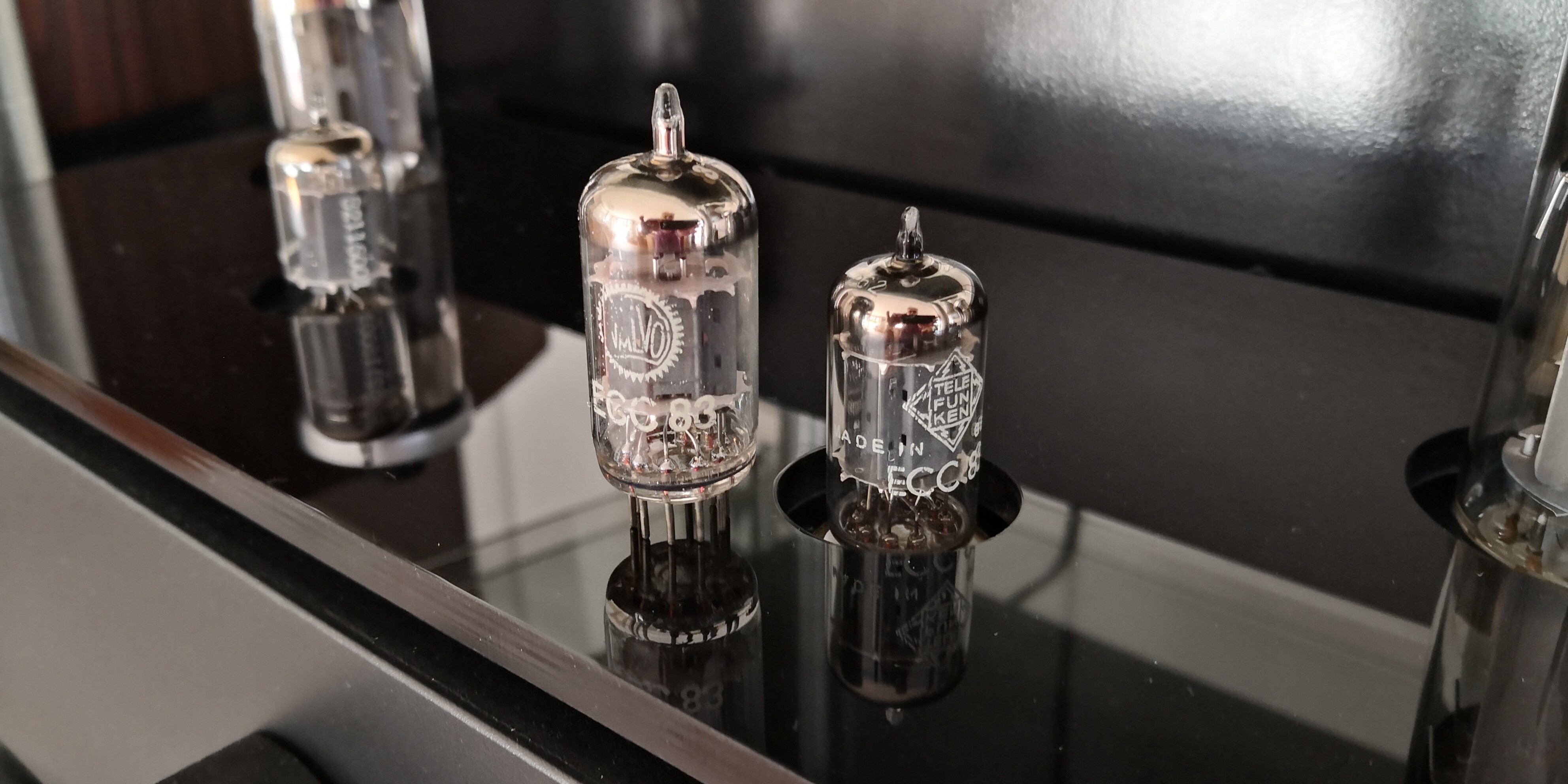

Вы знаете , а всё это не лишено смысла ! Достаточно просто сравнить звучание ! Хотя бы просто разных ламп между собой !
Будет время и желание , загляните в эту тему
