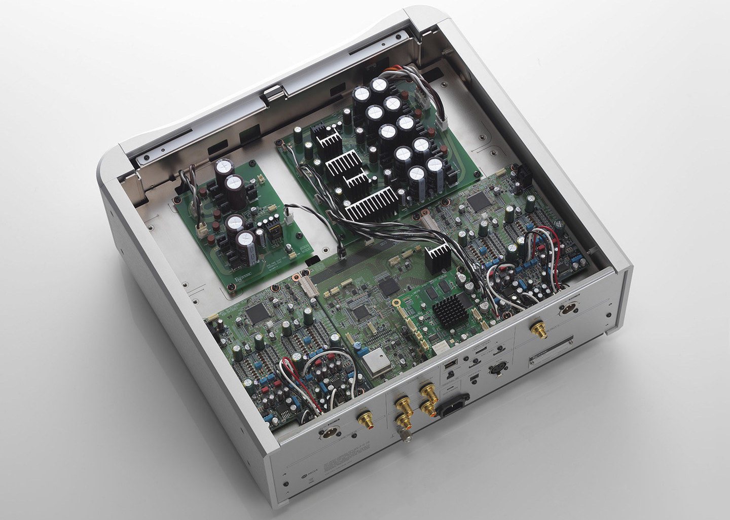

Давайте здесь в отдельной ветке обсудим, что, собственно делает Esoteric во всей своей новой линейке ЦАПов и дисковых и сетевых проигрывателей.
Напомню, что был объявлен полный отказ от использования чипов АК и переход на собственную дискретную технологию ЦАП.
В остальном всё не очень понятно.
Это дорога, по которой давно идёт MSB? Или DCS? Что такое 64 бита разрешения против максимума 35(36) в прошлом поколении?

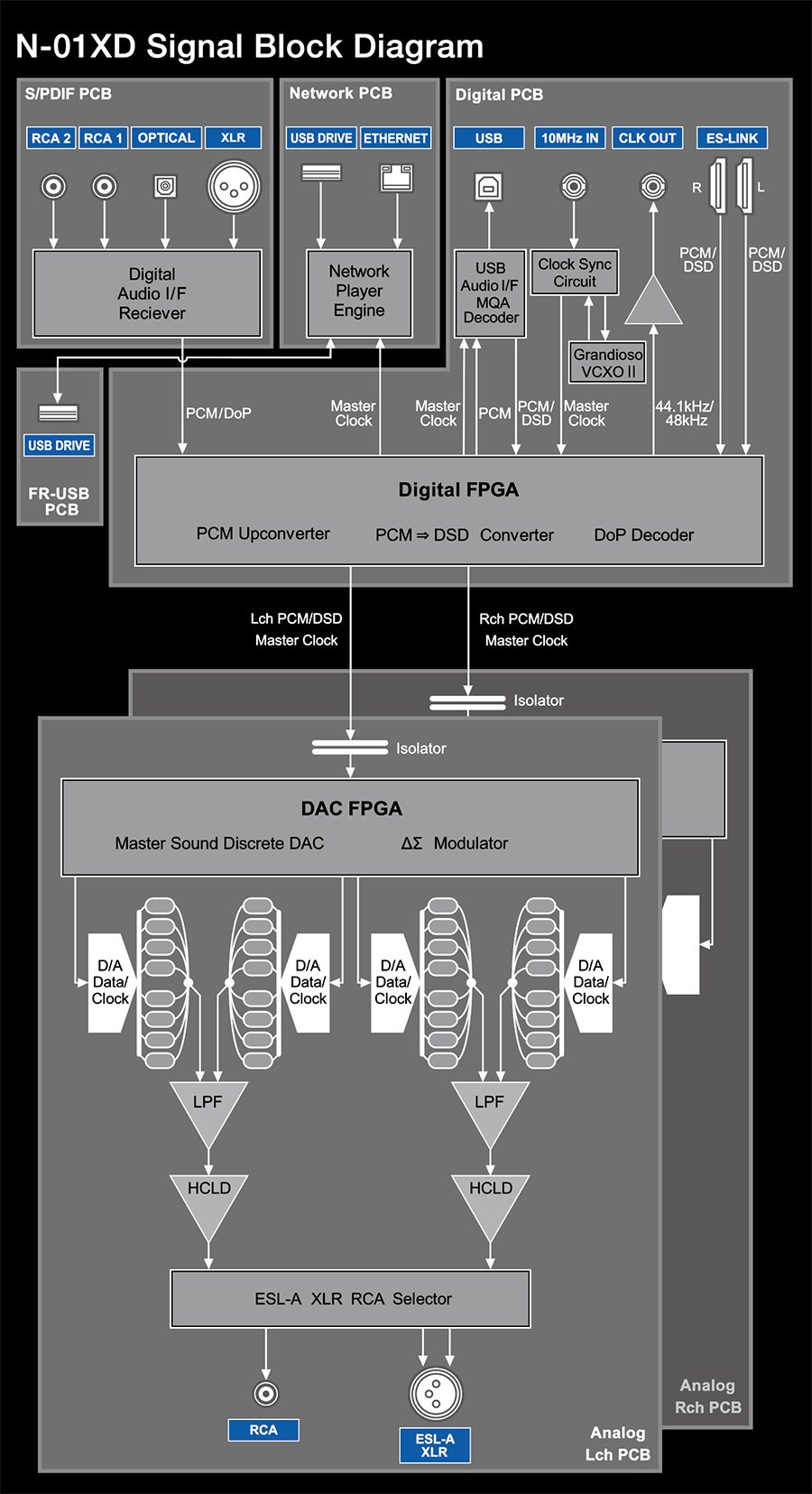

Чем отличаются решения в Грандиозо и в К и N сериях?
Грандиозо
Новые K и N
Некая схема работы

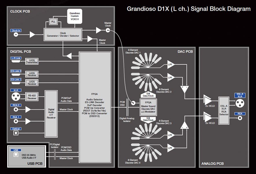

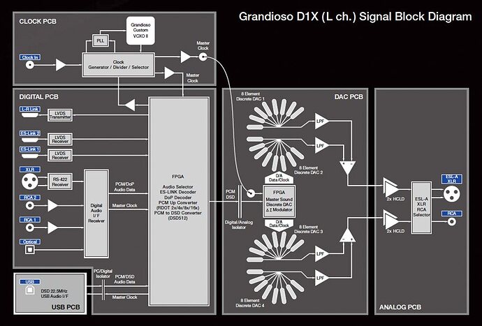

Схема для левого канала Грандиозо
Да и они и на АК были недешевы))

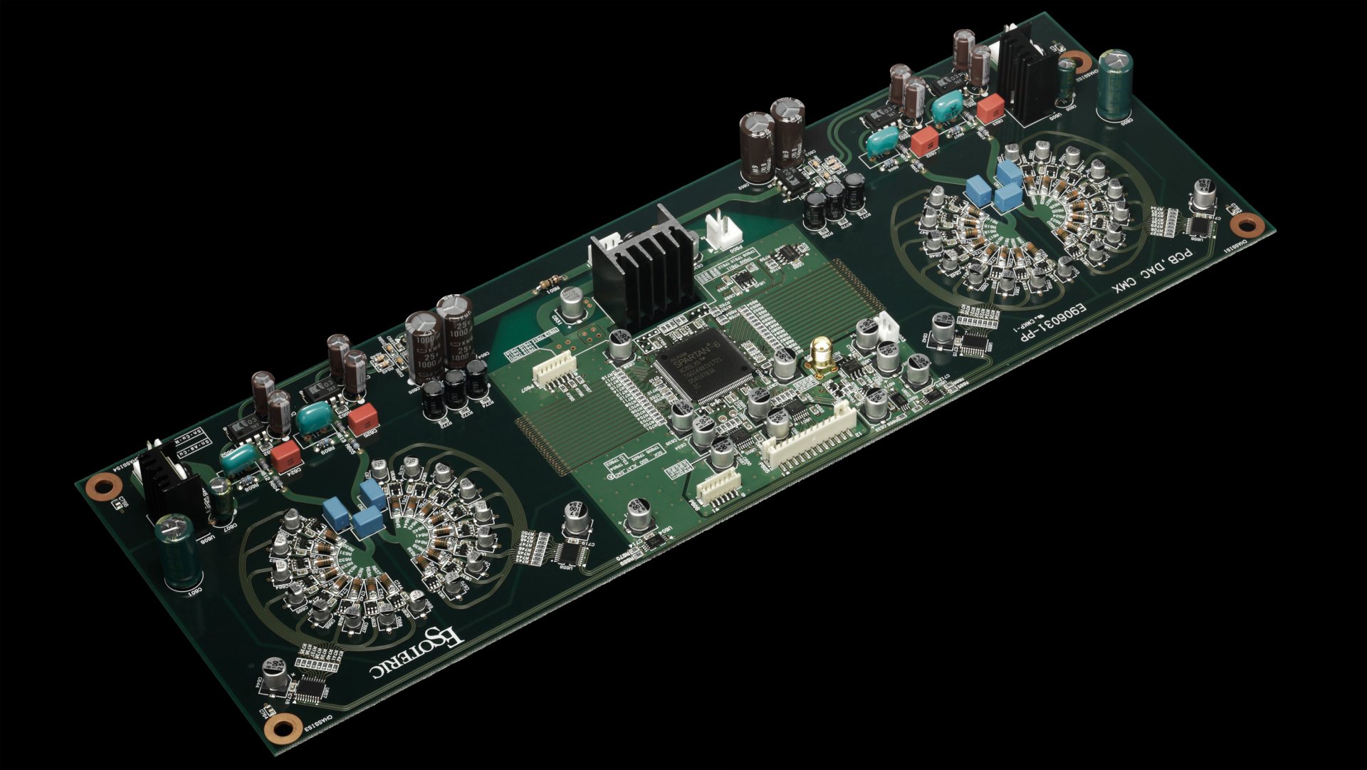

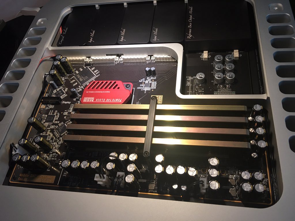

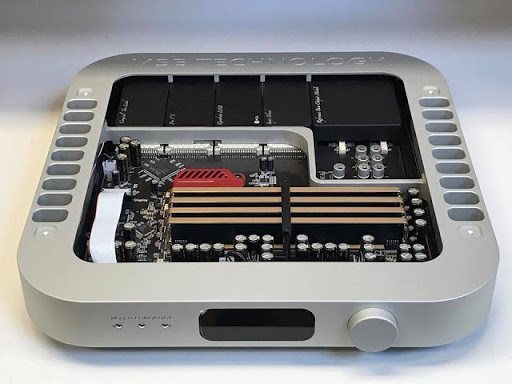

Скорее, интересно как раз техническую новизну понять - это условно повторение MSB?
Вот эти 8-элементные полукруги на левом канале Грандиозо - которые обозначены как ЦАП1, ЦАП2, ЦАП3, ЦАП4 - это грубо аналог 4 планок на канал в MSB Reference?

Ну не совсем всё так просто.
У MSB  FPGA чип (Actel) в левом верхнем углу (рядом с клоком) и матрицы резисторов в планках.
В новых Эзотериках - FPGA чип (Spartan-6) и матрицы резисторов в полукругах (4 группы по 8 резисторов) на канал.

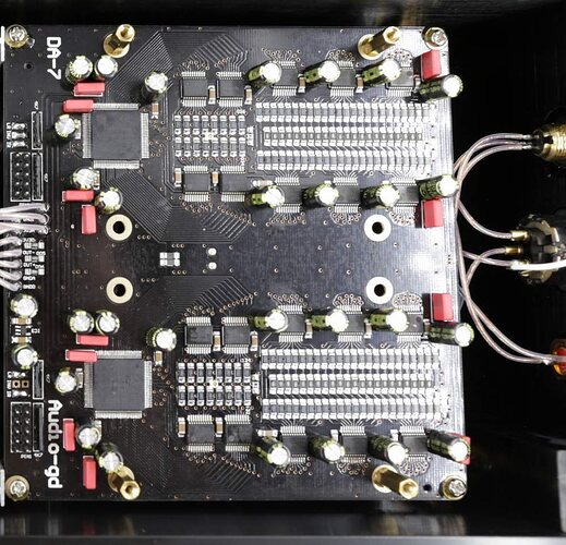

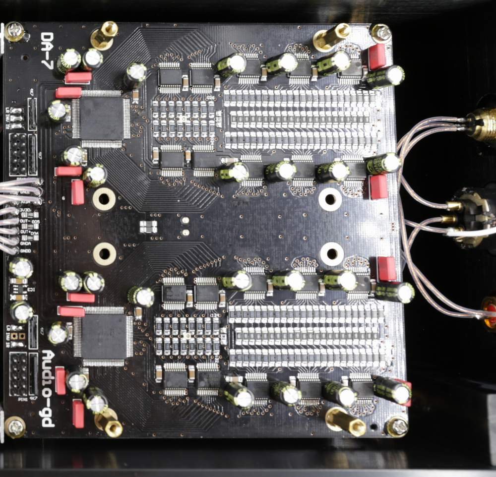

ну так сейчас и китаец из Audio-GD делает в своем топовом изделии ). С ценником в 3500 у е .

Esoteric , видимо дискретная дельтасигма. Это ближе к DCS.
64 резистора формируют 5 разрядов ЦАП, как вариант.
А может быть и однобитовый аналоговый FIR, как было в микросхеме DSD1700.
У MSB полноценный мультибит на 24 или более разрядов.
Верно для PCM. И отдельно в нем же в каждом модуле, реализация для DSD.
потому и гибридные модули. Наверное, это наиболее правильная реализация сегодня.

Скорее всего за дсд отвечают резисторы старших битов.
Что производителю даёт раскладка интегрированного чипа на дискретные элементы с монтажом на плате, если в итоге это не мультибит, которого на чипах и нет больше?
Применение собственного цифрового фильтра в FPGA?
Это прям такая большая проблема против AK4497/99 и ESS9018?
