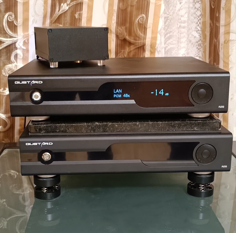

2. Виброразвязка. Приобрел пружинные ножки, а сверху нагрузил корпус ЦАПа гранитной плиткой, подложив под нее резиновый лист. Хотя и не такой большой, но получил прирост.

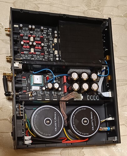

3. И, наконец, дошли руки и до последнего пункта - экранирования.
С экpаниpованием было не все так просто и однозначно.
В лучших ЦАПах, таких как MSB оно предусмотрено конструктивно, штатно. В готовом изделии организовать экранирование можно далеко не всегда и далеко не просто.

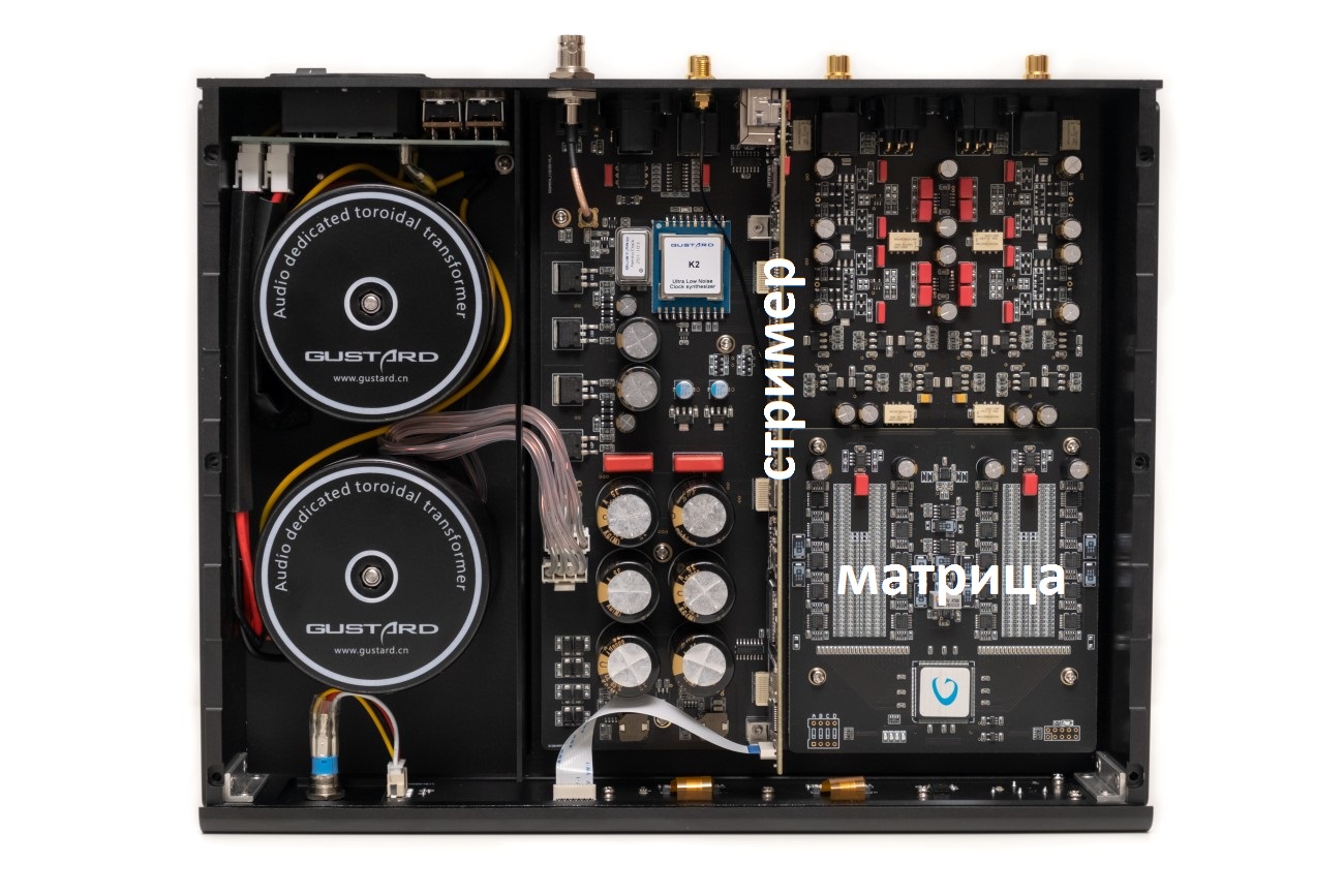

Выбирал разные варианты, смотрел, как пытаются сделать другие и выбрал два ключевых узла, которые можно было бы технически закрыть экраном.
Это плата стримера, и, конечно же, сама матрица.

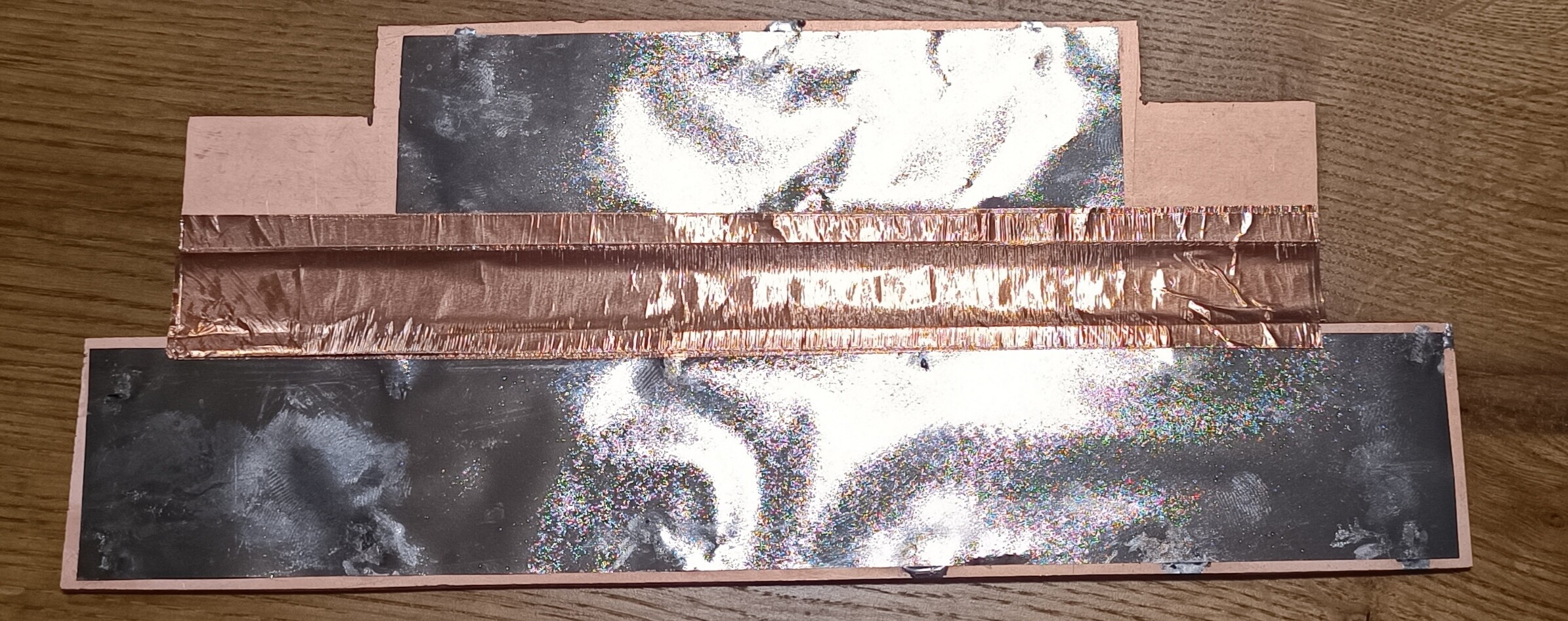

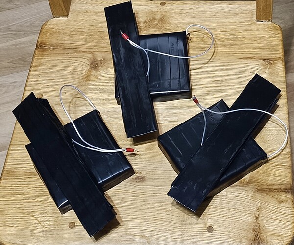

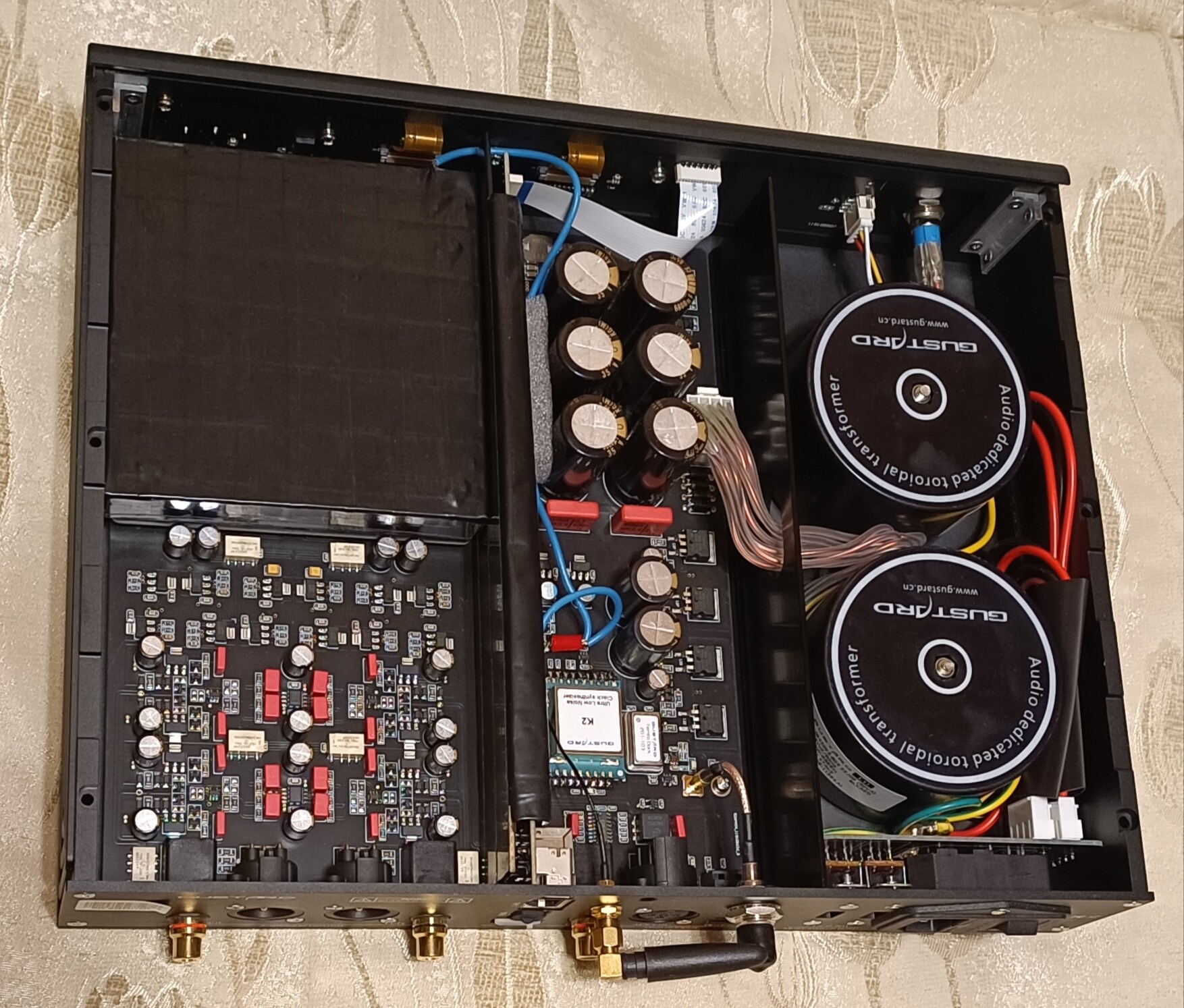

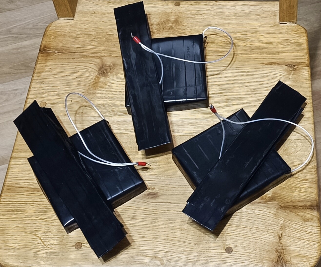

Если для экpаниpования матрицы было возможно сделать целиком жесткий корпус на основе фольгированного текстолита, то в случае со стримером - экран складной: боковины текстолитовые, перемычка между ними многослойная из медной ленты. Складной экран вышел и потому, что сверху платы стримера текстолит не поместился бы, до крышки расстояние небольшое.
Но это имело и свои плюсы - мне удалось с помощью экpана чуть прижать эту длинную плату сверху, обеспечив дополнительное виброгашение.
Экpаны “бутербродные” - внутри припаяна аморфная лента 82К3ХСР.
Экpаны друг от друга изолированы, от каджого идет свой земляной провод, они соединяются в одной точке на плате.
Снаружи и изнутри экpаны сплошь укутаны изоляционной лентой. Хотел изначально для внешнего эффекта покрасить резиновой краской, но с лентой результат понравился. Также изначально планировал закрепить экраны винтами, но оказалось, что с помощью вспененных прокладок и крышки они сидят как влитые.

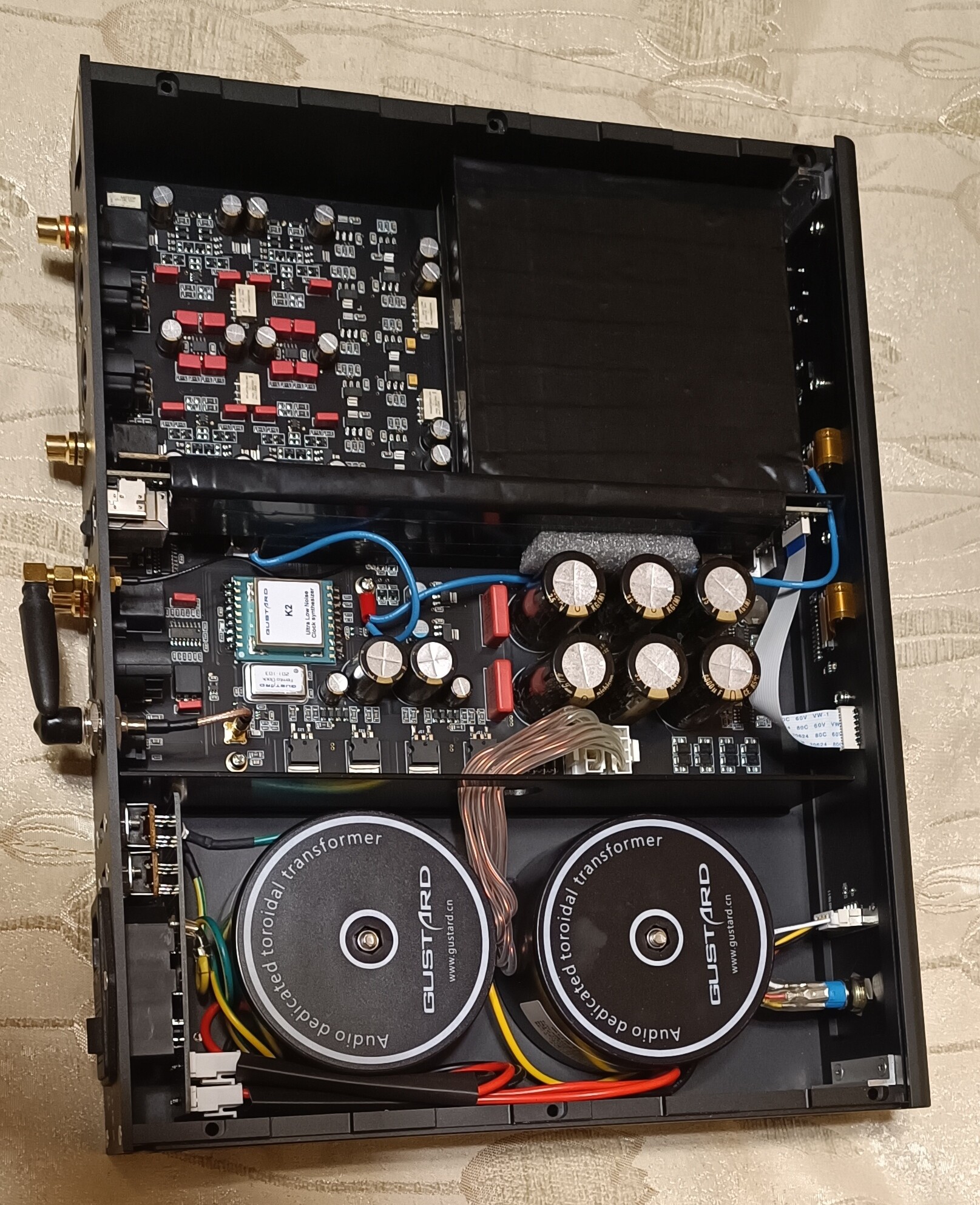

Фото.
Впечатления.

Он был слышен сразу после установки экрана.
Но вчера с другим владельцем точно такого же ЦАПа, но без экрана провели прямое сравнение.
С одними и теми же настройками, теми же кабелями, на тех же композициях тяжелыми и не очень, разных жанров.
В качестве дополнительного устройства в тесте был хороший внешний клок на генераторе от Мориона.
Выводы такие:
- с экраном лучше, чем без экрана;
- на аппарате без экрана разница с внешним клоком или без существенно меньше;
- на аппарате с экраном разница подключения внешнего или внутренниего клока очевидна сразу (прямое переключение во время проигрывания) и даже в слепом тесте;
- экран вносит даже несколько бОльший вклад, чем клок, с экраном выше разрешение, больше аналоговости, детальности и мягкости в хорошем смысле;
- по моим личным ощушениям внутренний клок не хуже - но как, минимум, другой - чуть посветлее звук и подетальнее, чем с внешним.
Общее впечатление от добавления экранов такое, как будто крутишь ручку резкости и вдруг изображение становится таким, что больше не обращаешь внимания на эту ручку.

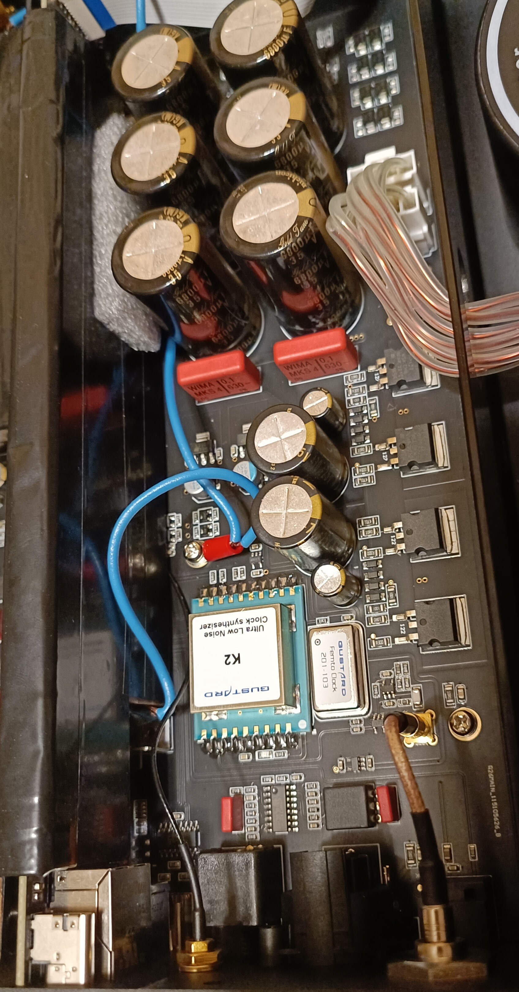

Хорошо бы добавить “скоростные” конденсаторы к той батарее из 6 в блоке питания. Питание на схему идёт из двух источников - ёмкости и сеть.
Сеть влияет именно потому что ёмкости на быстрых сигналах не поспевают. И именно потому фильтры сетевые влияют - они не различают внешние помехи от “внутренних” - музыкального сигнала.
Ну… тут очень богатая почва для размышлений))
Моя идея была не вмешиваться совсем в устройство ЦАПа - по сути, лишь один винт открутил, чтобы под него зажать клемму с землей. При этом устройство полностью осталось как новое - можно будет продать при желании без проблем с экраном или без.
А так-то да, поскольку я раньше дорабатывал питание подобных устройств с самым позитивным результатом, мысль была вообще сделать внешний БП.
Но тут пришлось бы серьезно заняться, разбираться с разводками и цепями питания R26 и вмешиваться уже по-серьезному.
Отдельно шины делать для клока, для выхлопа, матрицы, стримера…
Но не уверен, что это оправдано.
Тогда и музыку совсем некогда будет слушать))
Самый шик - с минимумом затрат получить максимум.
Да, добавлять “скоростных” конденсаторов нужнее для мощных усилителей. Здесь на выходной плате и так много мелких конденсаторов, т.ч. вопрос может быть уже решен.

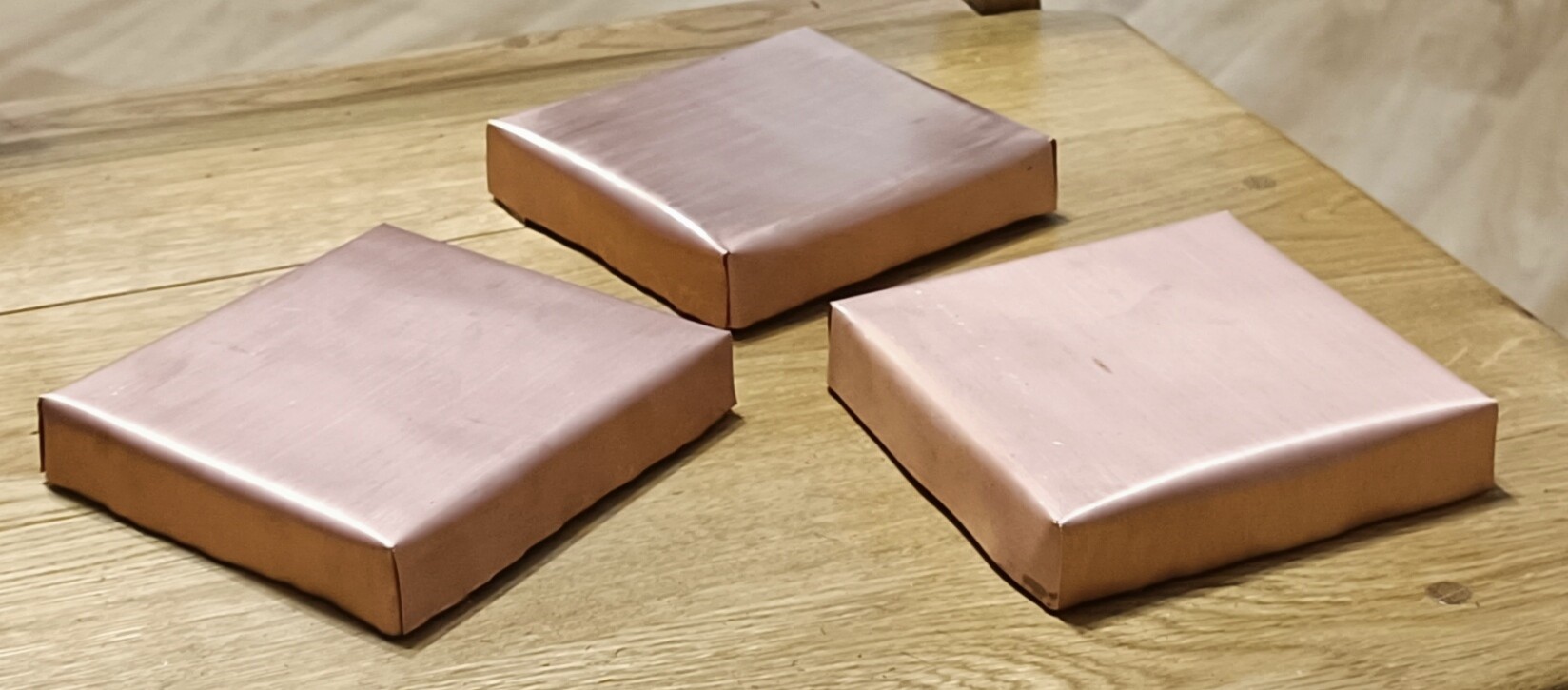

В связи с успешностью эксперимента - усовершенствовал конструкцию и делаю.еще несколько экземпляров.
Теперь основной экран из цельной листовой меди.
Внутри так же, как и раньше, будет слой аморфного железа. Т.е. экран будет бутербродом, работающим в широкой полосе частот.

Три комплекта сразу сделал, т.к. желающих набралось.
На какие частоты рассчитан экран?
Аморф - до 1 МГц, медь - выше.

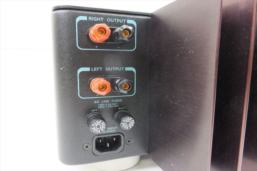

У меня, если приложить ухо к динамику, слышен фон сети. По уровню около 3 мВ.
Прочитал зарубежный форум - там у всех такое дело - с усилителями мощности разных моделей но одной марки.
Я перепробовал различные подключения земли внутри, увеличил сечение этого кабеля - ни чего не помогает. Земли в розетке нет.
Акустические терминалы рядом с сетевым подключением.
Осталось попробовать еще одно решение связанное с экранированием сетевого подключения и уменьшения его влияния на акустические клеммы.

Фон - это про другое в контексте данной темы. В Вашем случае нужно попробовать с разными усилителями источниками. Чтобы понять причину.
Так я вход ум замыкаю на землю, а в какой теме спросить - подскажите пожалуйста.
Я к тому, если у всех так с этими усилками, то это вопрос к конструктиву усилка и землями это не исправить.
