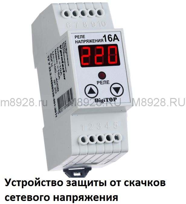

А вот с циферками,только они красные,Муун напоминают.

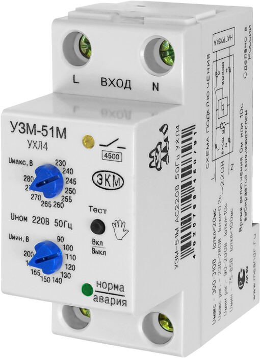

А что не проверенный годами меандровский УЗМ-51М? В нем реле полноценные всегда были…
Или осознанный выбор?

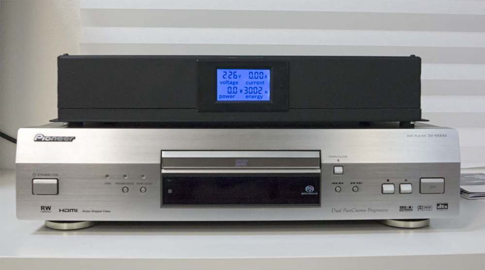

У меня в корпусе уже стоит многофункциональный дисплей.
Выбор продиктован возможностью регулировок.
